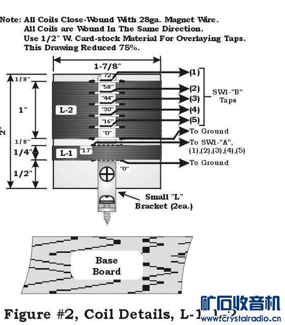

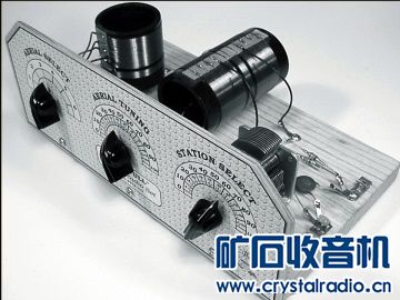

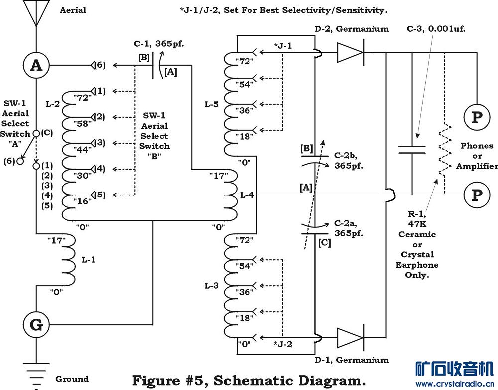

偶然在某視頻網站見到兩個西班牙語的視頻,介紹一個比較特別的礦石機,題目是 “Radio Galena push-pull” 和 “RADIO GALENA CIRCUITO PUSH PULL” (如果你可以看這個網站,用這兩個視頻的英文名稱搜索即可。恕不列出這個網站的名稱和鏈接,因為帖子被審查不能發出),兩視頻直譯的意思就是 “方鉛礦推挽礦石機” 和 “礦石機方鉛礦推挽電路”。此電路的靈敏度和選擇性都比較好。
在互聯網搜索,發現這個電路來源於網站 Peebles Originals。在該網頁的索引(https://www.peeblesoriginals.com/projects/index.php ),找到 “Push-Pull set for advanced builders” 就有詳細的製作說明。
在西班牙語視頻裡面,其中一個的電路是簡化的,線圈 L3 和 L5 取消了抽頭,不能用分線器 J-1 和 J-2 選擇檢波器在線圈上的抽頭。這樣製作比較簡單,但是可能對阻抗匹配不利。
這種檢波電路比較特別,也許值得一試。

感谢麦老师分享 。不知道图中的J1、J2是不是联动的?

應該用同步轉動的雙刀四擲開關,以便兩個檢波器同時選擇 L3 和 L5 兩個線圈上對稱的圈數。
补充内容 (2024-4-19 12:02):
註:在 Peebles Originals 的原作,J-1和J-2是兩排對稱的插口,選定合適的抽頭之後就不必移動。我認為根據各種具體情況選擇最好的阻抗匹配,改用旋轉開關會更好。不知道是否可以在檢波輸出端加裝電流錶方便觀察。
谢谢麦老师回复解答!图片已保存,争取有机会试一试。

哦,原來全波檢波也可以叫推挽。
发表于 2024-4-19 21:07:08 | 显示全部楼层
看原理图,这矿机的选择性肯定好,感谢麦老师的分享!
发表于 2024-4-19 22:59:01 | 显示全部楼层
连接检波二极管的变压器次级的绕制方向似乎不是对称的,而是类似“复制”的,这样二边的信号能做到完全反相吗?
发表于 2024-4-20 01:47:50 | 显示全部楼层
箫音 发表于 2024-4-19 22:59
连接检波二极管的变压器次级的绕制方向似乎不是对称的,而是类似“复制”的,这样二边的信号能做到完全反相 ...
原作者說明全部線圈的繞線方向相同。電路圖裡 L5 和 L3 是串聯的,檢波器 D2 和 D1 連接在串聯線圈的兩端,信號應該是反相吧?
