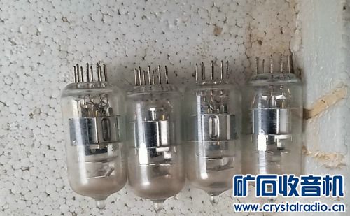

最近在修SBM11的示波器,废品站淘的尸体残骸,电子管全被砸碎了,好好的一台电子管100MHZ示波器被无情的收废品的人弄得稀巴烂了,我以废铁价称回来,打算复原,,目前手头6p14,6j4,6j23,6j9,6c3,6f2,1那些便宜的管子都能配得上,就是贵重的6n11没有,,,真郁闷。
       我从我的st16示波器拆了4个,bt3扫频仪拆了5个,还差好几个,真搞不明白这仪器要那么多贵的6n11干啥,更何况修好玩过瘾后还要装回原机,可是我看买新的要30+↑,拆机的也得25。
       不过网上有一个卖家说他的管子只是消气剂变少了但是在功放上可以用一切正常,并且价格才十来块钱一个,在此请教各位老师,这种消气剂变少的6n11能买来用在SBM11示波器上吗?

发表于 2024-4-18 13:15:11 | 显示全部楼层
看着用是可以用,不过加10元买个好的,不是用着更放心吗
发表于 2024-4-18 13:20:28 | 显示全部楼层
消气剂变少一定是有漏气情况,慢慢消失完也就意味着管子寿命的终结。
发表于 2024-4-18 14:17:33 | 显示全部楼层
管脚慢性漏气,应急可以,常用不宜。

发表于 2024-4-18 17:32:08 | 显示全部楼层
慢性漏气的管子,通电后更为严重,只能使用限的时间。
发表于 2024-4-18 20:21:54 | 显示全部楼层
楼上几位老师都说到了,慢性漏气。
