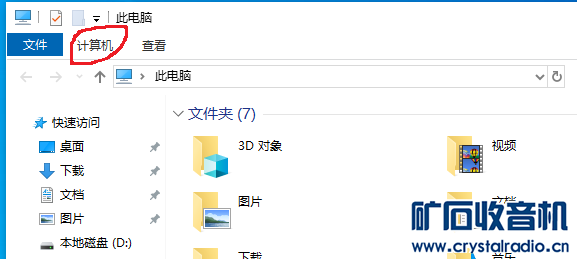

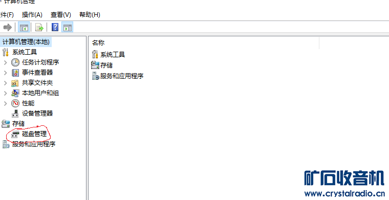

发表于 2024-4-18 08:36:33 | 显示全部楼层
在“磁盘管理”中看看U盘是啥情况。
发表于 2024-4-18 08:38:33 | 显示全部楼层
估计要重新量产咯,。,
发表于 2024-4-18 08:38:42 | 显示全部楼层
计算机-----管理------磁盘管理-------选中U盘,按提示处理,注意不要选错盘符

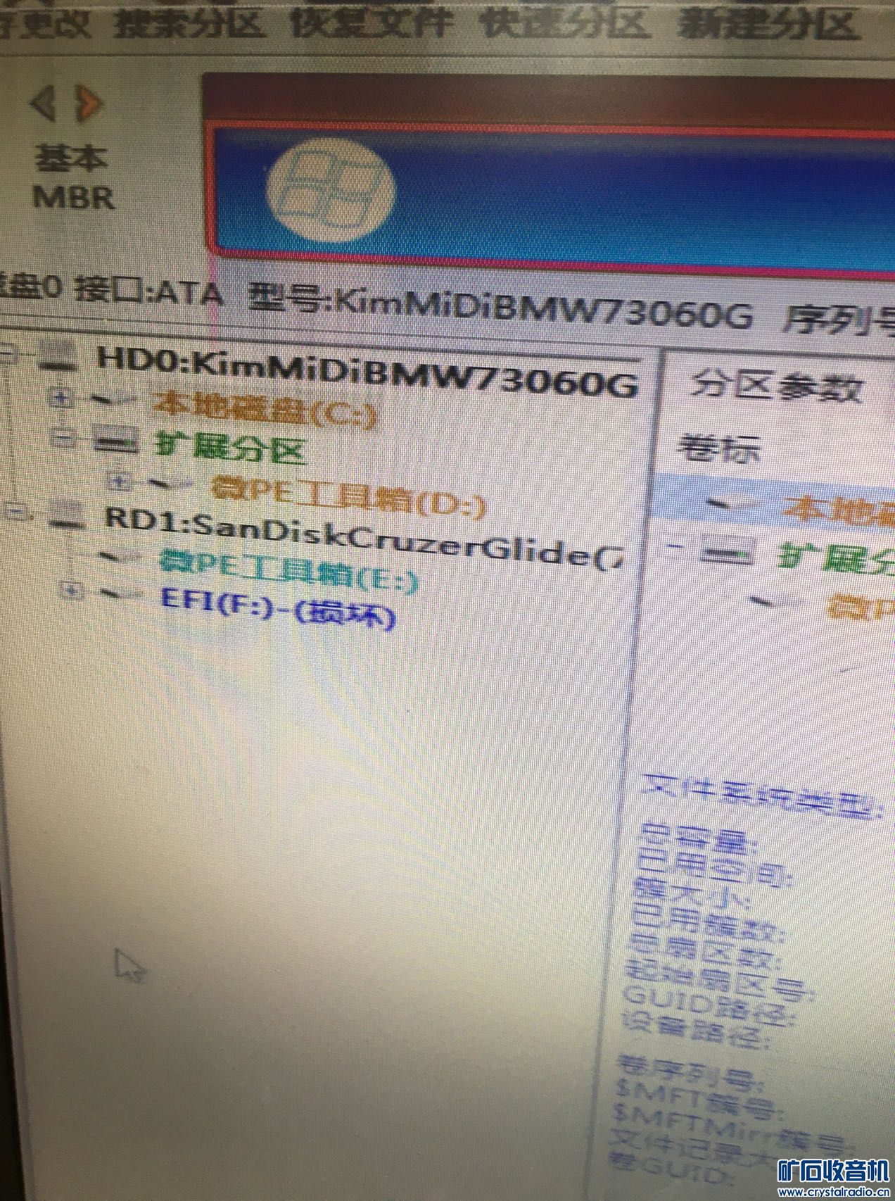

 楼主| 发表于 2024-4-18 19:06:12 | 显示全部楼层
一介书生 发表于 2024-4-18 05:00
估计你不是自己做的启动U盘,
有两个方法还原,1,U盘重新量产。2、用启动盘制作工具“还原U盘空间”
不是我做的盘,现在用另一个WIN PE盘打开后,在分区扩展项目里,把它做到7.2G,然后格式化后,基本恢复了,谢谢!
