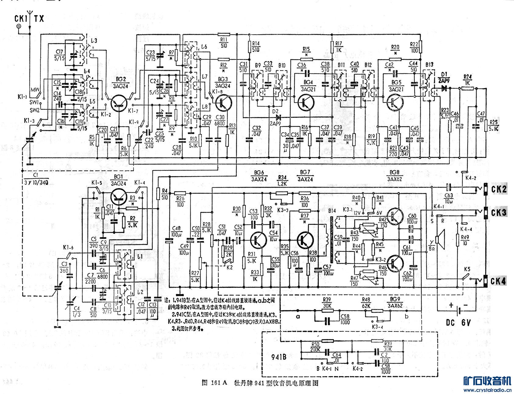

牡丹941收音机地板变压器型号?谢谢

那用哪个型号的可以替代?

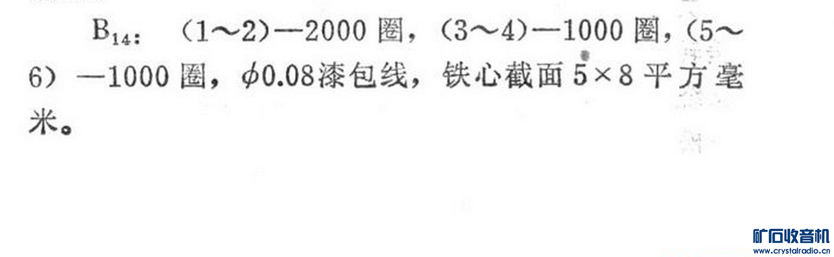

求助:牡丹941的输入变压器绕线方法
http://www.crystalradio.cn/forum ... 6&fromuid=57976
(出处: 矿石收音机论坛)

如果有铁心、骨架自己绕一个也不是很难,参数可以查找一下或参考其它机子的输入变压器参数。
发表于 2024-4-19 11:02:14 | 显示全部楼层
6x8或6x10铁芯更好,初级0.1x2000,次级0.1x2x800
