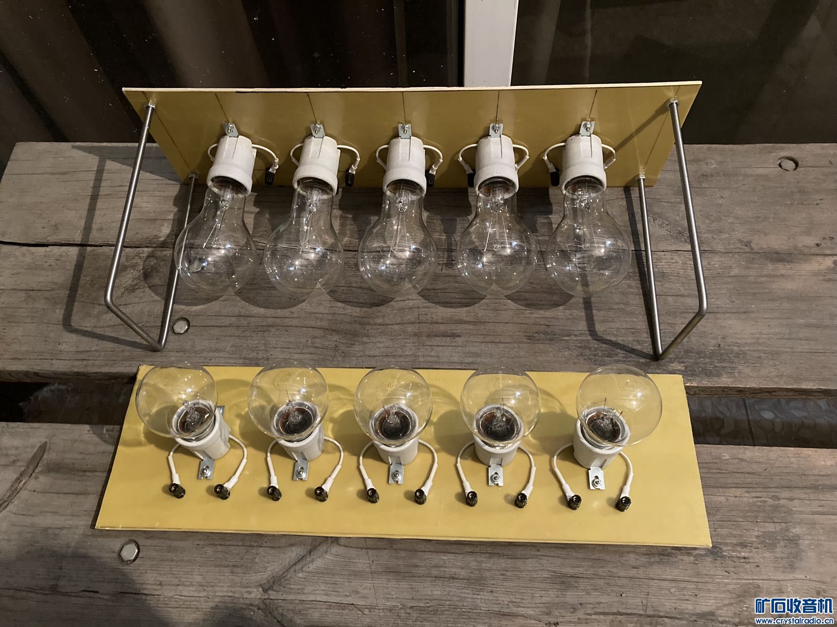

自制假负载,可串可并,搭配组合。
钻孔
装配
钢丝搓把手

这么漂亮

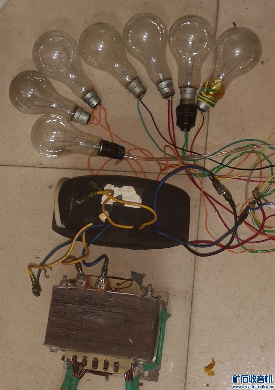

前几我也弄了组8个200瓦灯泡的,后来冷天用来烤火发热烫坏几个灯头,卡口灯头那些弹簧不经用。
现在偶尔需要灯泡负载直接焊线接屁股

灯泡的冷/热电阻相差太大,做负值不好控制吧?还是用功率电阻好一些。

灯泡的好处是自然散热功率大,电压宽,很多情况负载不需要电阻值稳定的。

用以前的220V的小射灯灯泡(卤素灯泡)可以做的更紧凑。
功率不够就多几个并联
