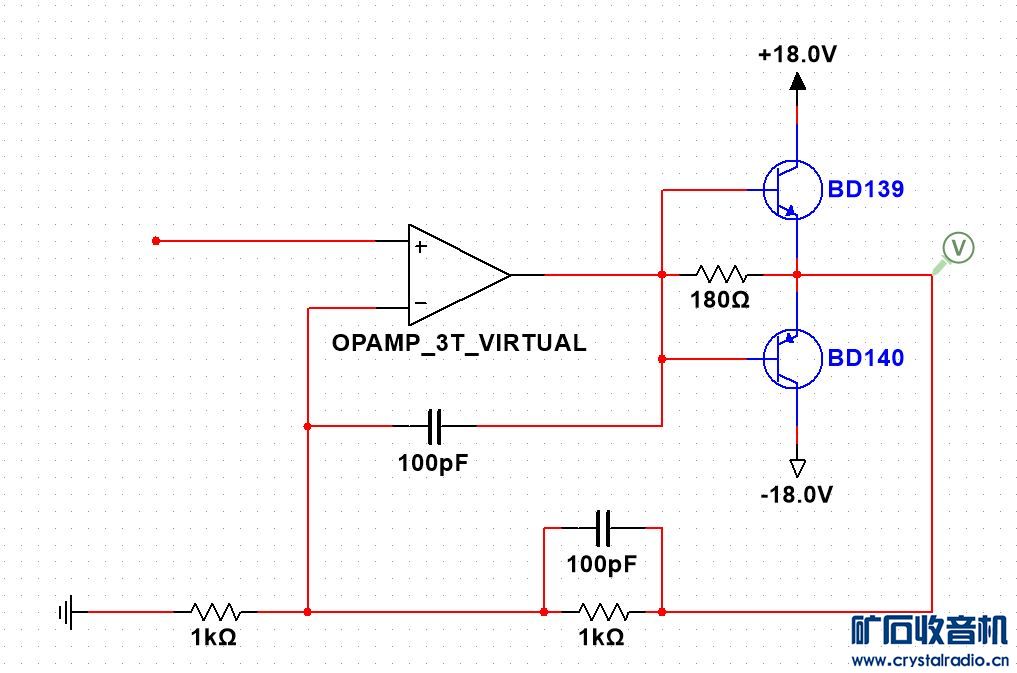

第一次用这种扩流电路,在网上找了几款图,大概有下面这样三种
想问问大佬们上面三张图都没问题吗?三款各有什么优缺点?
第一个图和第二个图两个二极管说是用来消除交越失真,二极管的压降有什么要求?是不是要高一点叠加两个二极管?
第三个图在三极管没开通时由运放输出这种估法可不可行?是不是在三极管没导通前带载很弱?
求大佬解惑

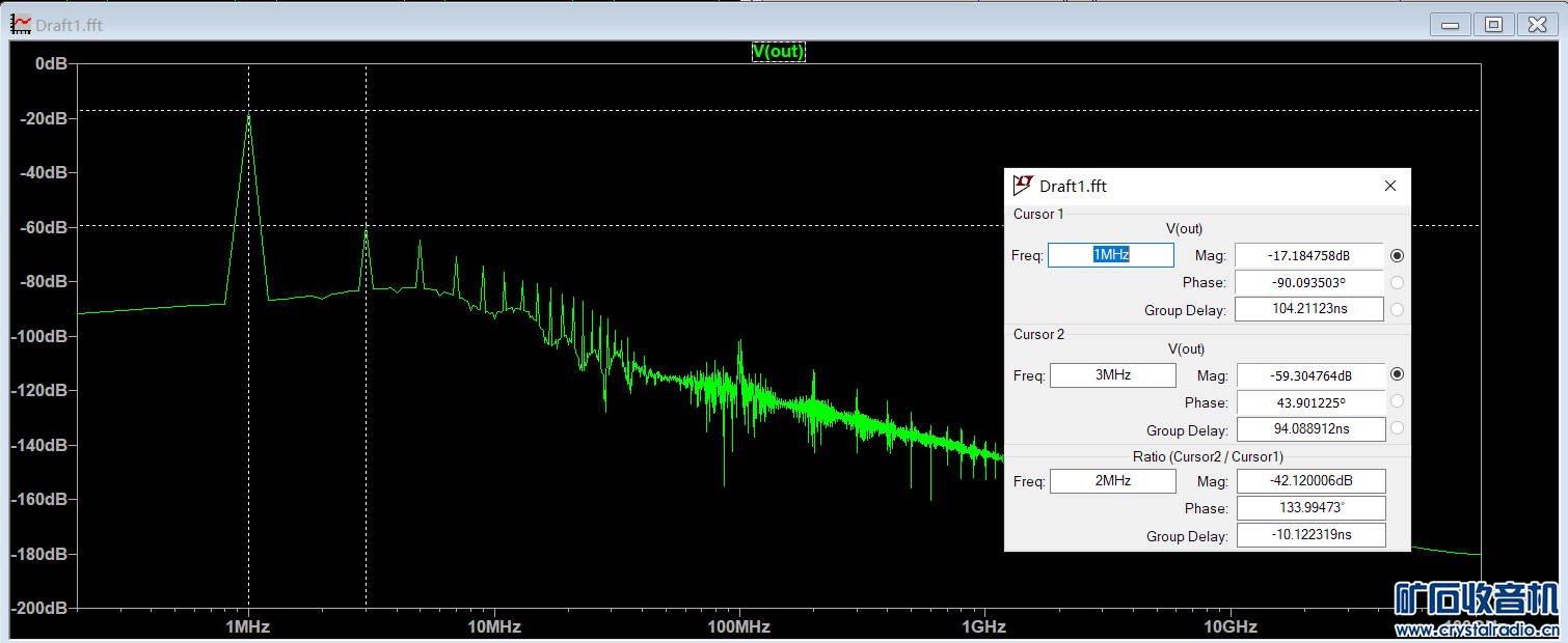

低频?你好好看看我上面的帖子,1MHz算不算高?不过是换个运放的事情,你估计连电流反馈运放是怎么回事都不知道
发表于 2024-4-19 18:13:59 | 显示全部楼层
小鬼头 发表于 2024-4-19 10:56
看你这个关于交越失真回帖的势头,跟你在电子管区下面的2个主题帖一样,大有“拳打”已有定论的电路运 ...
还有,你关于GBW和某频率下的开环增益计算方法,只适合VFA,你不知道还有一种东西叫CFA?,睁开眼睛看看吧,不过是换个运放的事儿
1MHz频率6dB放大,并且直接扩流
对输出信号做FFT,3次谐波也只有-42dBc,失真不到1%,你说的交越失真在哪?这还是1MHz频率,如果频率再低点儿,你自己算算失真能低到多少?当然你可以嘴硬说1%也算交越失真,那我只能说,玩儿胆机的都可以扔了

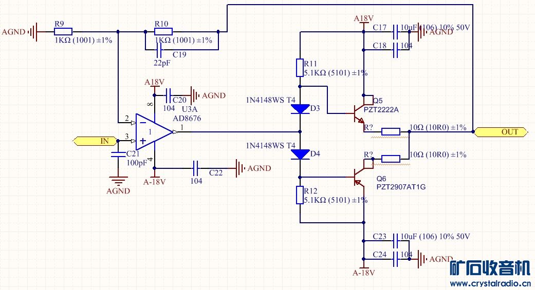

发表于 2024-4-16 15:43:54 | 显示全部楼层
Q3/Q4/Q6,管脚接错。
D1~D4可以用同型号三极管的be结替代

发表于 2024-4-16 16:55:44 来自手机 | 显示全部楼层
你在哪里找的这3个电路?3个都有问题。
1、3个电路里的22p电容,看上去是设计者想利用他来产生超前补偿作用,以提高高频稳定性。但因为负反馈电阻网络只有2:1的衰减,这个补偿作用太小,实际上如同没有补偿。
2、第3个电路,输出管静态电流为零,交越失真大。前2个电路的输出管偏置设计有问题,1n4148的压降过大,会导致静态电流太高、且容易因为热崩溃而烧管,估计是设计者凭空设计出来的。
3、建议:
(1)以第2个图为蓝本,给输出管的e极各串联一只数欧姆的电阻,解决静态电流问题(阻值可能需要经过试验才能确定)。
(2)取消22p补偿电容。如果遇到自激问题,可在运放的输出脚与负输入脚之间接上这只22p超前补偿电容,如果不能消除自激,就将容量增大,直至完全消除高频不稳定现象。
 楼主| 发表于 2024-4-16 18:03:47 | 显示全部楼层
小鬼头 发表于 2024-4-16 16:55
你在哪里找的这3个电路?3个都有问题。
1、3个电路里的22p电容,看上去是设计者想利用他来产生超前补偿 ...
非常感谢。百度搜的,搜的运放双极性扩流。我对电路分析能力非常弱。幸亏来坛里找大佬们看看了。那反馈上的电容我是备用的防自激的,找到的电路上是没有的。
那按您的说法是按下面这样改吗?
我刚看了一下原电路的确三极管的E极有一个12欧的电阻,是我抄漏了。
发表于 2024-4-16 18:48:26 | 显示全部楼层
如果对失真等性能要求并不是特别高的话也可以采用这种输出级,功率管静态不导通,小电流由运放直接输出,仅在需大电流输出时,输出电流经过BE间的电阻,产生足够让功率管导通的偏置电压,此时功率对管才介入输出
两颗电容是用来调整稳定性的,实际使用不一定需要,具体参数也需要实测调整或进行更加精确的计算

发表于 2024-4-16 20:33:02 | 显示全部楼层
lg676041036 发表于 2024-4-16 19:33
我是用来做HOWLAND电流源,对失真有要求。我是最想用你这个电路,但不知道效果怎么样,所以我打算二极管 ...
或者其实可以用Buffer,比如运放输出端接一颗LME49600,BUF634这类,看你需要多少输出电流了,另外这种电路应该是没有明显交越失真的,小电流运放直出,运放输出级是AB类的,随输出电流增大,功率对管逐渐导通介入,电路也更加简单,比较明显的缺点是最大输出电流受限于运放输出电流和对管的HFE,另外由于需要运放直接输出一定电流,会增加一定的运放发热,不过这些简单的运放直接推动对管的电路都会有这个问题。
按你发的电路,D3D4每个二极管都换成两颗串接才能保证偏置到AB类,此时功率级的静态电流大约是一颗4148的压降除以发射极电阻,如果电阻用10Ω的话静态电流大约是60mA。单颗4148对应Vbe加电阻的话,无法提供稳定且足够的功率级静态电流。
 楼主| 发表于 2024-4-16 20:54:13 | 显示全部楼层
小米气态键盘 发表于 2024-4-16 20:33
或者其实可以用Buffer,比如运放输出端接一颗LME49600,BUF634这类,看你需要多少输出电流了,另外这种 ...
我只要输出30mA左右电流就行了,是不是调整三极管E级那个电阻就可以控制静态电流?这种三极管外扩电路至少要多少静态电流才能稳定工作?如果达到60mA的静态电流那太大了我得放弃这个电路了。
发表于 2024-4-16 22:01:08 | 显示全部楼层
假如是直流应用,纯乙类就行了。
发表于 2024-4-16 22:34:12 | 显示全部楼层
和音频功放后级的电流放大电路原理一样,按第二图,三极管E极加小电阻,调整后级静态电流,调大点可以减小波形失真
发表于 2024-4-17 17:06:35 | 显示全部楼层
lg676041036 发表于 2024-4-16 20:54
我只要输出30mA左右电流就行了,是不是调整三极管E级那个电阻就可以控制静态电流?这种三极管外扩电路至 ...
我说的是中间总共四颗4148做偏置的情况,那种情况的静态电流是一倍的4148压降 / 发射极电阻。
我给的那个两颗功率管B极连一起,BE间加电阻的,这个功率级静态电流是0,只有当运放输出电流超过0.6V / 中间电阻阻值时,外置的功率级才会导通,调整的是多少电流由运放直接输出。
