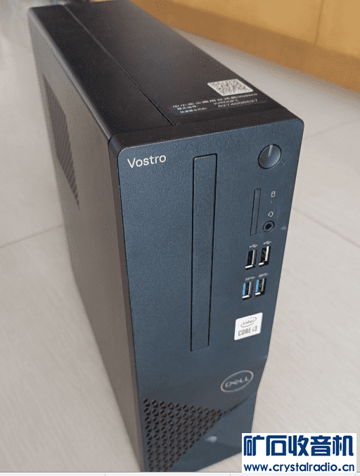

一台戴尔迷你机故障,插上电源风扇自转,显示屏不亮,报警二黄四白灯。我猜想是不是它坏了,网上买原型号的太贵要一百多,小白玩家不值,想请教各位老师帮看看能用什么便宜的内存条代替,能点亮屏幕,运行不太流畅也行。本人小白。先谢各位老师了!

谢谢各位老师的指点,谢谢ccczzzyy老师教的替换法,在另台机上测试了内存条是好的,没问题。

用橡皮擦一下金手指,再插回去试试看

yuming916 发表于 2024-4-16 14:56
用橡皮擦一下金手指,再插回去试试看
谢谢,擦过了,擦几回了

发表于 2024-4-16 21:03:45 | 显示全部楼层
把内存条在正常机器上试一下,就能判别好坏。替换大法,屡试屡灵。
