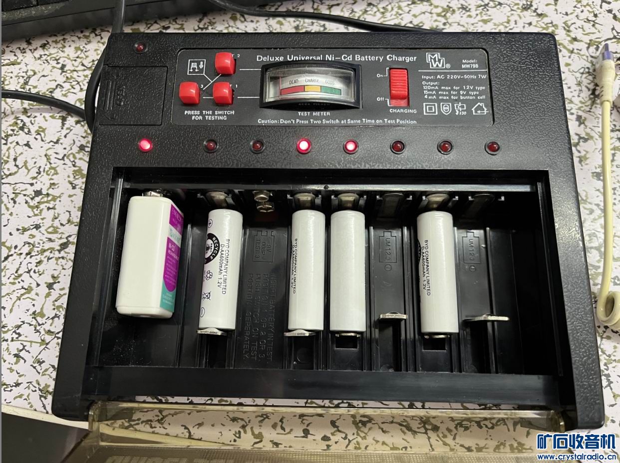

看着比较大,还有测试电池状态的功能,其实比较鸡肋,没啥使用价值,可以充很多种类型的镍镉电池,包含9V的,一般七号,五号,一号,还可以充纽扣电池,就是死充。

说实话、这样的“傻充”最好别用!电池没有用坏的、都是充坏的。傻充就是罪魁祸首。

LZ的这是个充电器对于镍铬电池来说是非常有效的充电器。应该是早期香港产的。脉动直流充电,对镍铬电池最科学。只是很多人不会根据电池的容量计算充电时间,导致电池被充坏。因为这个毕竟是手动充电器,充电操作必须以人的行为来完成。国外有人用类似的充电器和镍铬电池用了30多年,仍然在用。这款充电器关键要看电源变压器质量好坏。其他的理论充电电流值,没有问题

不算死充吧,半波的话也是脉动,飞利浦原装也这样

几年前我也买过几节镍铬电池外带一个类似这样的充电器,充电发热量太大,电池都发烫,简直就是垃圾

这种傻充留着,激活电池用。

外观看着不错,电路不像锂电池充电器有管理芯片。

早年的充电器就这样,一般按充电10小时进行,少于或多于10小时会伤害电池,后期改进成自动定时10小时,用起来方便了些。
现在也可以换成智能充电芯子,继续充各种电池~因为它的壳子都还比现在的皮实,而瓤子可以拆变压器卖铜卖铁~那年代不时兴铝线~~~
