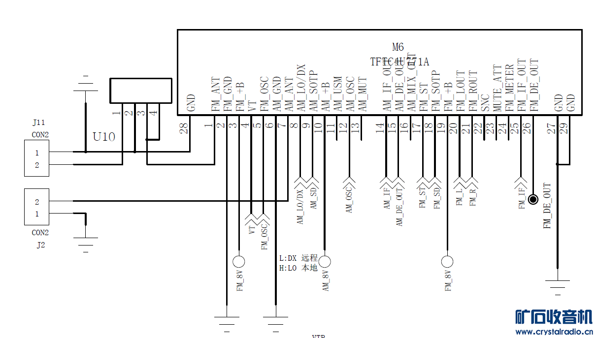

    如题。手是有一国产收音头,现用ALPS的TFTC4U771A 一体化高频头替换原来的国产高频头,现在出一个奇怪的现像。FM部分时,VT电压上不去,从0.X 伏慢慢升到3.0V左右,就不再上升了,以至于FM自动搜台时,不能自停,在低端频率处,手动调台,可以正常收音,高端频率时,无法收音。但是AM部分,完全正常,VT电压可以上到8.X 伏,而且自动停台正常。
手上有三个 TFTC4U771A。三个装上去的情况都一样,可排除高频头本 身的问题。
现附上PLL部分的原理图和TFTC4U771A 一体化高频头的原理图,请各位老师帮忙指导一下,谢谢各位。
图中,C29的正负极画反了,但是我的实物使用的是贴片 1206 2.2uf 50V X7R  电容。
C15那个100nf我已经给它取走了,那个位置没有安装了。

发表于 2024-4-16 11:35:37 | 显示全部楼层
数调机调谐过程,当你输入或者调谐到某个频率,比方最大108MHz,那单片机会送出一个调谐电压到本振,产生的本振信号会返回单片机比较,如果频率过低,单片机会提高调谐电压,如果本振过高,则单片机会降低调谐电压,有一个反馈的过程,如果本振线圈电感量超过设定值,像本振电感量偏小,则调谐电压不是最高值也可以产生108MHz,那就会出现你说的问题,如果有手册,可以参考手册,调整本振线圈到某个点,测试调谐电压在手册标注电压值就范围内就可以了,没有手册的话,调整到调谐电压最大值也可以,在不调整FM的RF线圈前提下,反复比较哪个电压值接收效果最好,相当于统调最好。

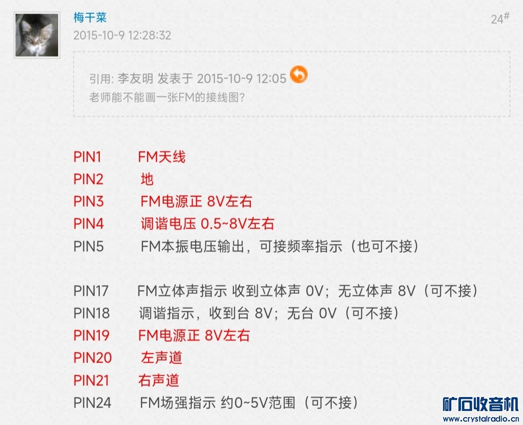

高频头的参数网上都找不到,但是有引脚定义,还有之前有坛友有使用过些个头子,有PLL控制的,也有有电位器控制的。这里有说VT电压 IMG_20240416_140634.jpg

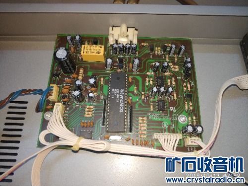

 楼主| 发表于 2024-4-16 22:33:18 来自手机 | 显示全部楼层
枫丹白露 发表于 2024-4-16 13:57
不知道是什么国产收音机
这里是磨机前的,磨改前,性能非常差,只能听个响,而且灵敏度非常差,稳定性也不好,开关家里的日光灯,它会死机。

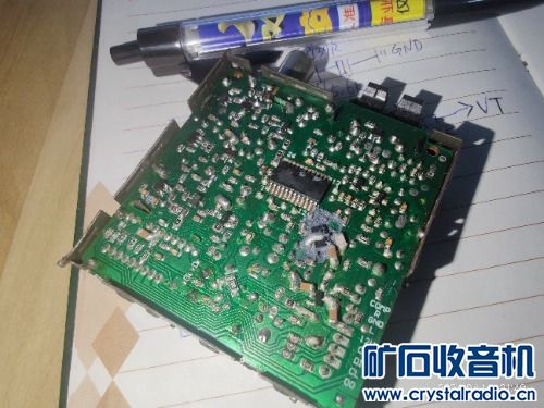

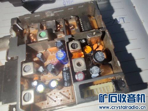

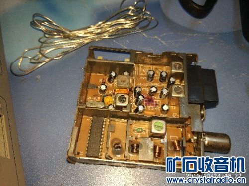

磨改后的,今天上不了了,换元件,主板和高频头里面加了4阻稳压,主板地线割断后重新飞线,输出电路重新设计,这样改下来,声音好很多,稳定性非常好,灵敏度也大大提高。就是感觉音质还不完美,比以前的松下的机器差远了。。。。,
 楼主| 发表于 2024-4-17 08:06:25 来自手机 | 显示全部楼层
这里是磨改后的,主板上加了2组稳压,主要元件也都换完了,背面的地线割断,重新飞线,输出部分重新设计。高频头盒内家里2组稳压,全部电容换成进口元件。
