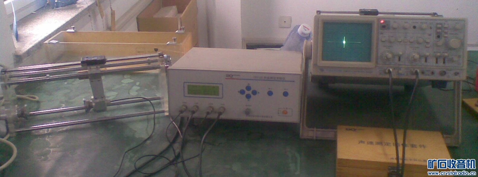

发表于 2024-4-15 20:17:01 | 显示全部楼层 |阅读模式
当两个脉冲信号有时间延迟时,如何用示波器测出时间差?
 楼主| 发表于 2024-4-15 20:18:05 | 显示全部楼层
“将示波器设定在扫描工作状态,扫描速度约为10us/格,信号输入通道调节旋钮约为1v/格,并将发射输出监测信号输入端设为触发信号端。”这个话没看懂
发表于 2024-4-15 20:19:24 | 显示全部楼层
什么意思?
2个脉冲信号进探头。然后用示波器的测量功能,出不来吗?
 楼主| 发表于 2024-4-15 20:21:11 | 显示全部楼层
ssffzz1 发表于 2024-4-15 20:19
什么意思?
是一个信号作为触发信号?显示什么波形?

发表于 2024-4-15 23:11:20 | 显示全部楼层
帮猜一下
大概意思是,X轴扫描速度设为10us/DIV;Y轴输入设为1V/DIV
"并将发射输出监测信号输入端设为触发信号端",不清楚是打字还是资料排版有误
是不是可以这样理解,示波器设为外触发,并将监测信号作为触发信号,接至示波器外触发输入端
如果这个两个脉冲在一组脉冲串之中,直接正常看波形,读时间就行了,不用搞这么麻烦
发表于 2024-4-15 23:26:04 | 显示全部楼层
两个信号进两个探头,X轴选触发扫描,选单通道触发,触发信号选脉冲出现较早的那个通道
简易的普及示波器没有延迟线,触发的那个通道显示脉冲没有前沿,可以鼻尖后沿开始的位置

为何测时间差需要用脉冲信号呢?利用正弦信号不也可以测出时间差吗?
发表于 2024-4-18 19:04:06 | 显示全部楼层
对我来说,这是个很尖锐的问题
以下内容纯属个人理解,仅供参考
脉冲信号上升速度很快或者说上升沿很陡,便于参照、计算、对比、读屏
