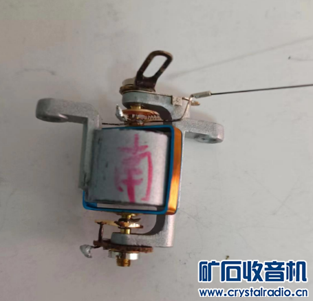

前几天海鲜市场入了500型万用表,没有DR档的。到手时量得指针满幅偏转电流为39.7uA,但是发觉指针回零时有时回不到零,要拍一下才能回零。看了很多贴子,首先把动圈取下来,清先了轴承无效,但满偏电流被搞到45uA了,可能退磁搞废了。但是听说内磁的表头,一般不会退磁,这种情况怎么搞?

现在只有先想办法搞充磁了,这种内磁表头充磁,大概怎么充?
表头
表头

哪年的表?只有现代的内磁表头才不容易失磁。
回差不解决的话,我觉得也没必要充磁了,不如换个表头。

87年的内磁,应该是容易失磁的。

今晚又拆开动圈,拿放大镜仔细观察了轴尖,没有看到磨损与变形。轴承泡酒精后,用牙签往里清洁了,并且上/下轴承也对换了,装好后还是有回差。检查了游丝没有变形,周围磁钢也没有脏物。焊接游丝时时间也比较快应该不会伤到游丝。请教一下大家还有哪里会影响到回差?
 楼主| 发表于 2024-4-15 01:50:36 来自手机 | 显示全部楼层
轴承的松紧度,调到敲击时指针有点头,再松了1/4圈。还是有回差,期间也试着慢慢加紧或慢慢松开,效果不大!实在没招了。

动圈轴系同心度,轴尖、动圈、游丝同心度是否存在问题
