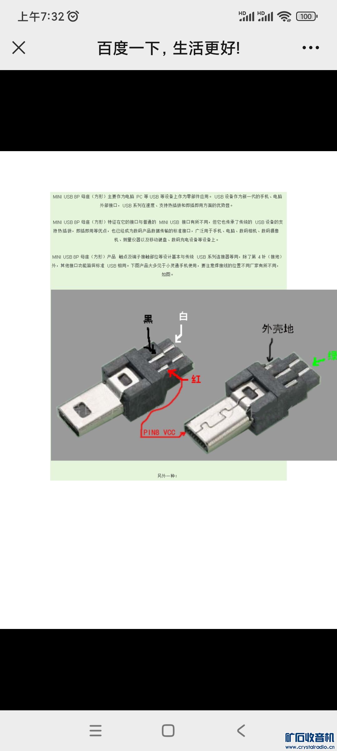

MiniUSB 2.0 8P接线图哪个老师有啊       我按照这个接,mp3和电脑连不上

按照他的接法只能充电
发表于 2024-4-13 20:41:29 | 显示全部楼层
直接拆开MP3,插上这个插头,一一检查检查连接情况。
先确定好电源正负极不能搞错了,另外也就两根数据线了,不难确定。

发表于 2024-4-15 09:37:02 | 显示全部楼层
其实有些老的MP3,USB接口除了电源是正确的,数据是自定义的,只能用自带的线子连接电脑,可以自己调整一下D+、D-线序,不行就没办法了。

我也想他们乱接,还有6个头,不好整啊
发表于 2024-4-17 10:28:21 | 显示全部楼层
UFO3001 发表于 2024-4-16 21:10
我也想他们乱接,还有6个头,不好整啊
能够进行充电了,标明电源线没接错。
准备纸笔,记录剩余两根线的连接方式,总能找到电脑通过而识别出MP3设备~^_^

目前,你的接线,拍清晰图片来看下。
 楼主| 发表于 2024-4-18 12:04:55 | 显示全部楼层
就这样焊的,能充电
发表于 2024-4-20 16:15:51 | 显示全部楼层
UFO3001 发表于 2024-4-18 12:04
就这样焊的,能充电
可以正常充电了,电源线不要动。另外那两条线调换一下看看什么情况吧……
