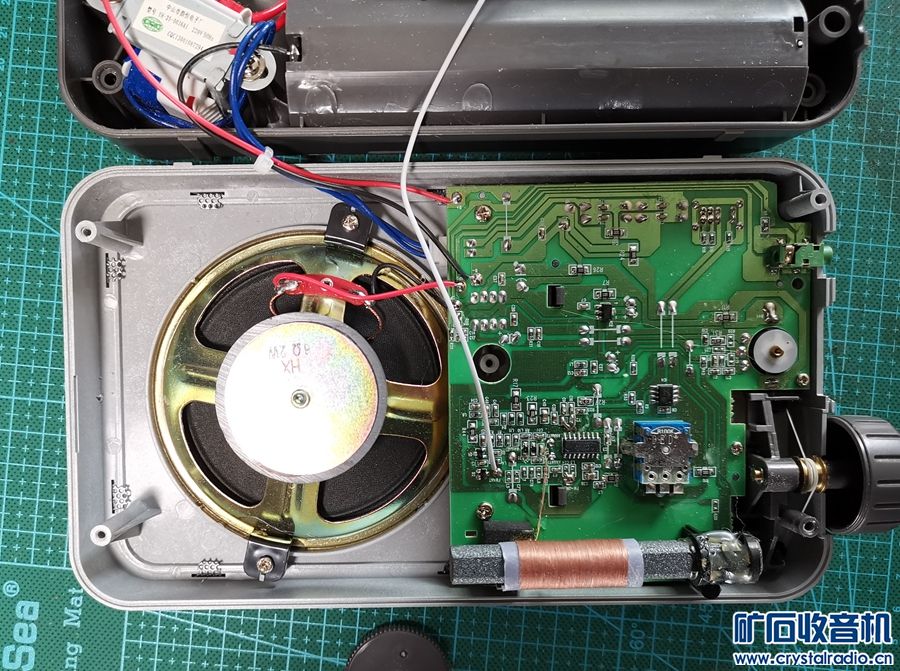

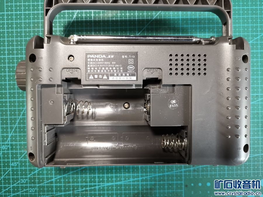

在海鲜市场上看到一台坏的机器与卖家讨价还价超低价拿下。卖家讲插电不工作让他用电池试对方不愿意,结果28块包邮从山西送上海。想想就是一盒饭钱即使修不好也无所谓。东西来了非常满意,外观很新、电池仓干净,看来是前面使用的人没用多久。
下午东西来了不是灯不亮而是没声音,无论用电池还是交流电。这样问题一般很容易解决,插上耳机试了下竟然所有波段都有声音,用半个小时就解决了问题。大电池,指针机,三波段,交直流两用且价格超便宜,这样低廉的价格维修又容易是不是很好玩啊?如果哪天不喜欢了在海鲜市场再卖掉。。。
感觉这样玩收音机才好玩,花钱不多又达到了目的,看看这个熊猫机器是不是不错?试听效果还不错,调频25个电台,中波30个电台,短波没有统计整个波段电台不少,是不是很爽啊?

 楼主| 发表于 2024-4-13 19:37:09 | 显示全部楼层
jstzszl 发表于 2024-4-13 19:23
你的眼光真的历害!而且猜测准确!这也是捡漏的一种形式。各种各样的机子玩一个体验确实是很有意思的事情。 ...
这样低廉的价格即使修不好也不会感觉可惜或浪费,更何况还可以增加一款新收音机的体验。
维修及其简单电洛铁在耳机的几个焊点重新加热就问题解决了。。。看看这个几乎全新的熊猫28块钱值不值?

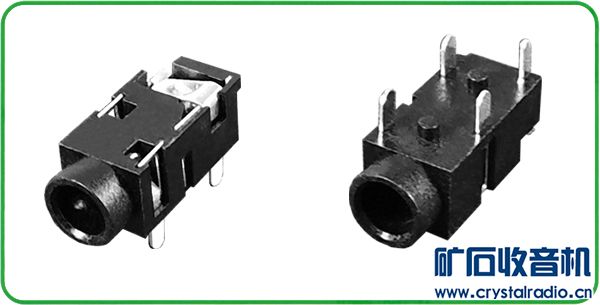

发表于 2024-4-13 20:32:43 | 显示全部楼层
楼主,我是做耳机座的,我负责任地说,您以后碰到这种耳机插座,无论坏没坏都果断换掉,哪怕重新在PCB打孔或者飞线都要换掉,这个耳机座接触INT问题胎里带
SOOWEL AJ-016 DIP
SOOWEL AJ-016S(3019S) SMT
这款无论是DIP型还是SMT型,都被我淘汰了,已经不向客户推荐
 楼主| 发表于 2024-4-13 20:35:44 | 显示全部楼层
匹诺曹 发表于 2024-4-13 20:30
这价格收到这机器值了。
谢谢朋友关注和点评。。
 楼主| 发表于 2024-4-13 20:38:12 | 显示全部楼层
xinfa100 发表于 2024-4-13 20:32
楼主,我是做耳机座的,我负责任地说,您以后碰到这种耳机插座,无论坏没坏都果断换掉,哪怕重新在PCB打孔 ...
这个问题我知道,但这个机器才28块,但买个耳机插座虽可能不值钱,但邮费可能就要十几块了感觉不值,机器坏了海鲜市场再卖掉!

 楼主| 发表于 2024-4-14 11:37:03 | 显示全部楼层
熊猫T13收音机
