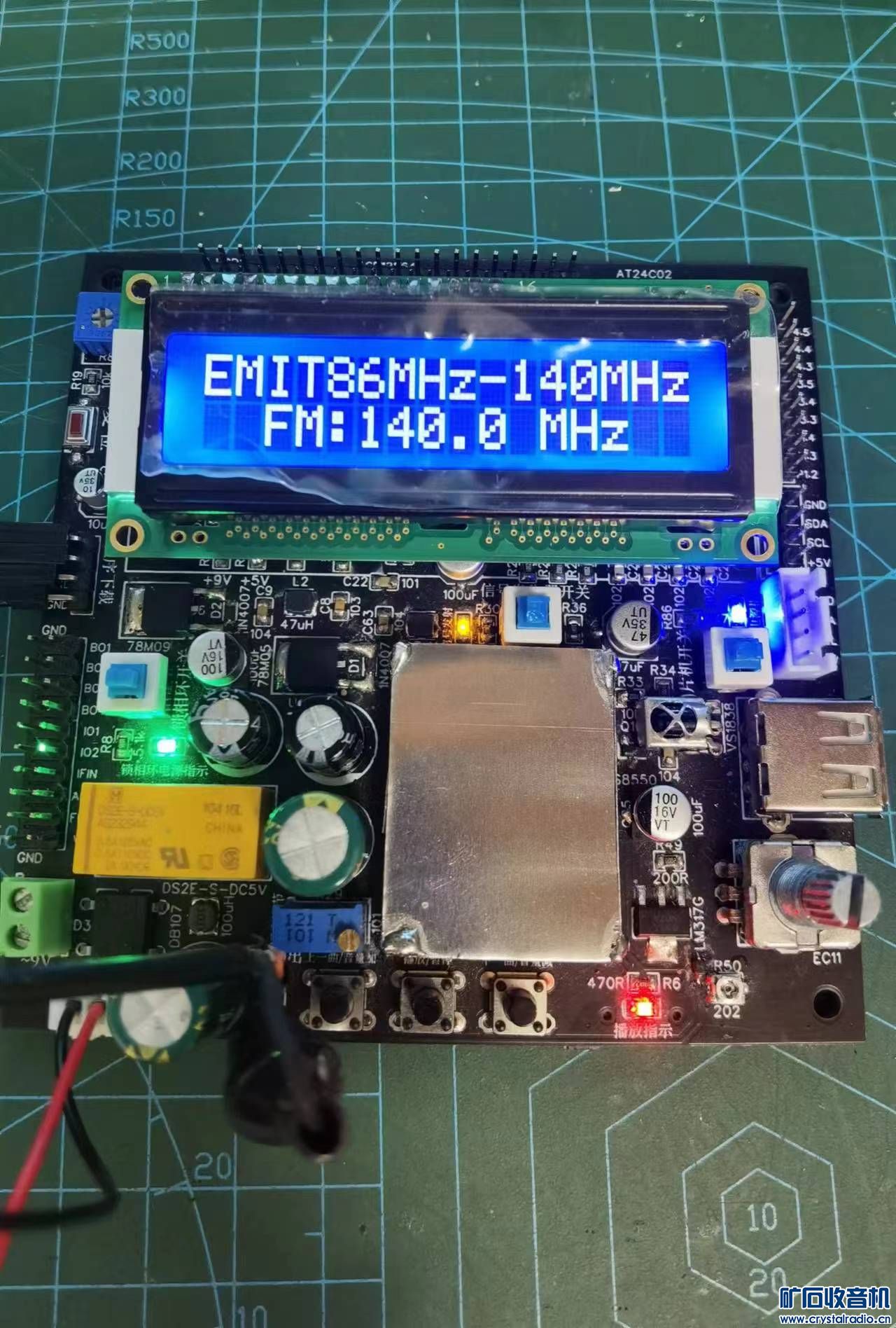

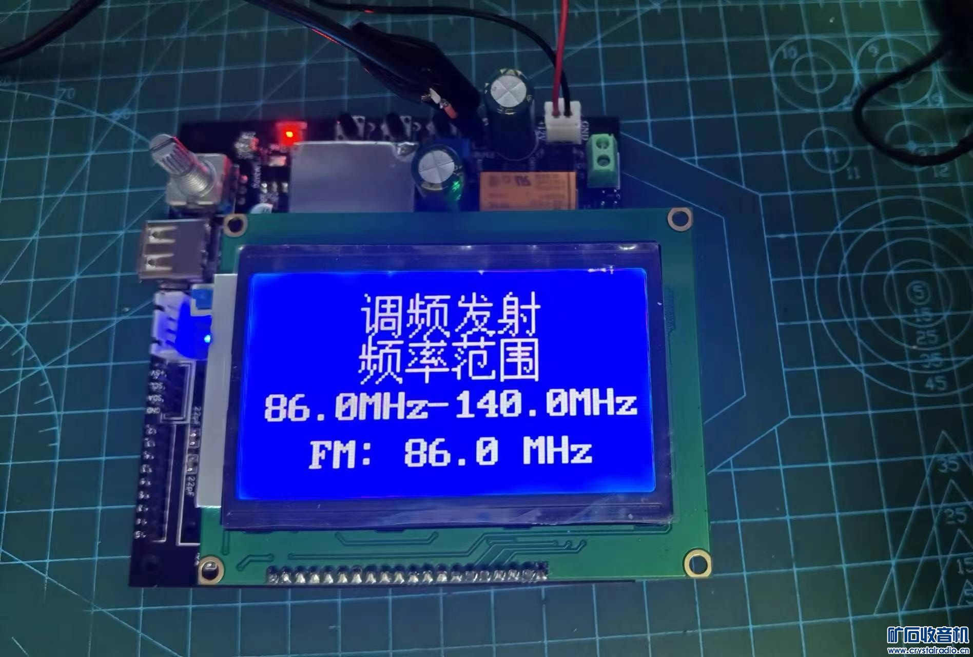

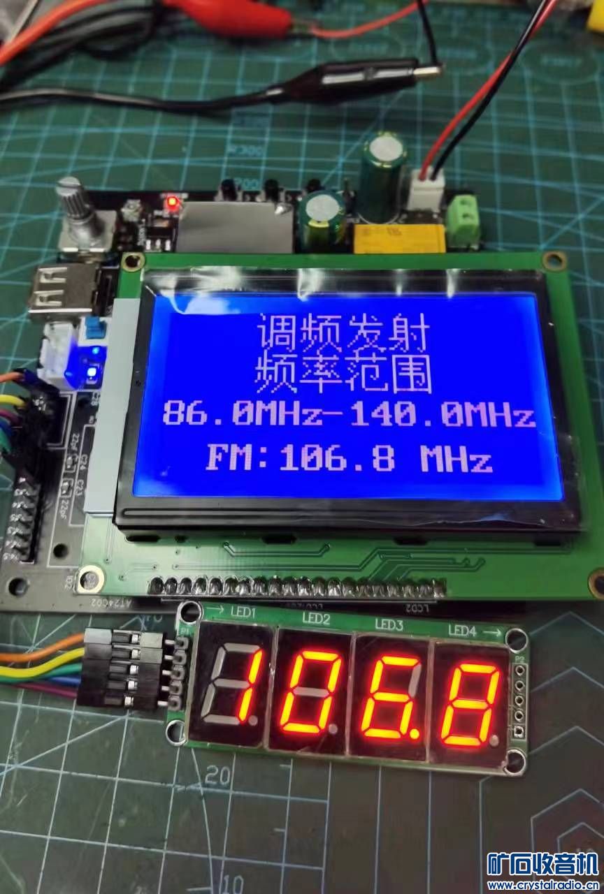

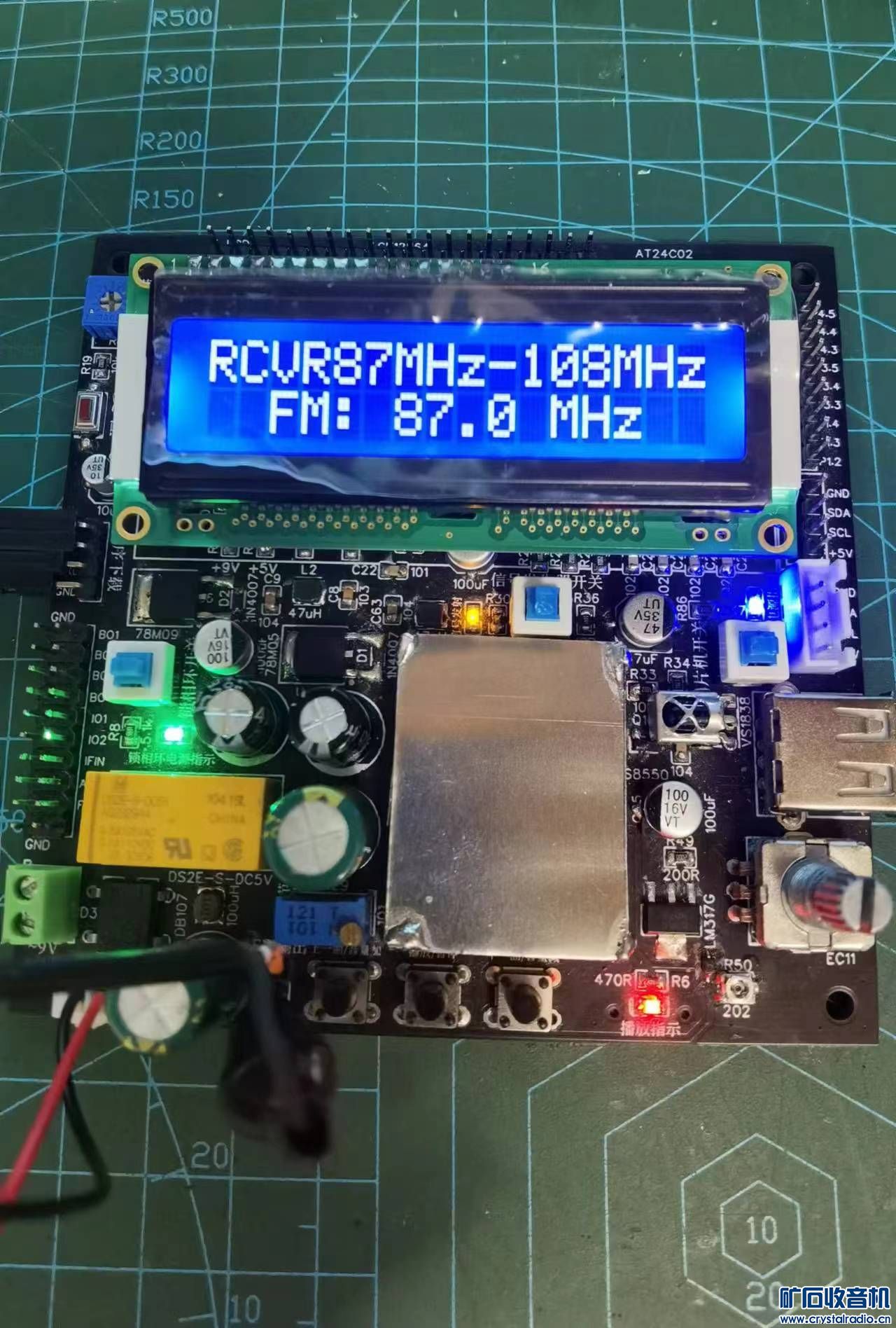

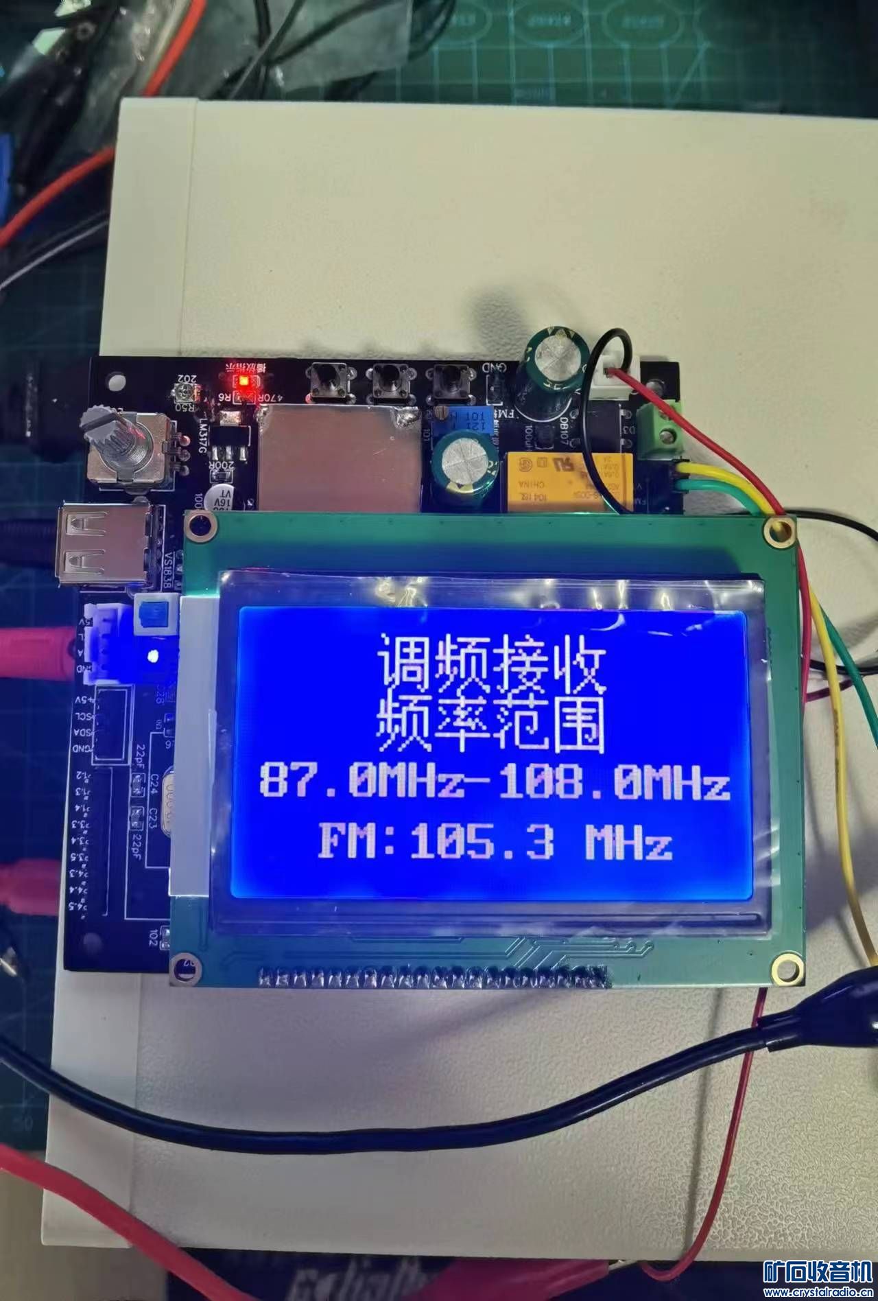

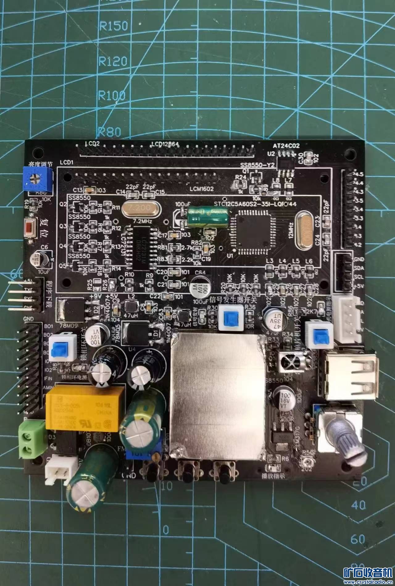

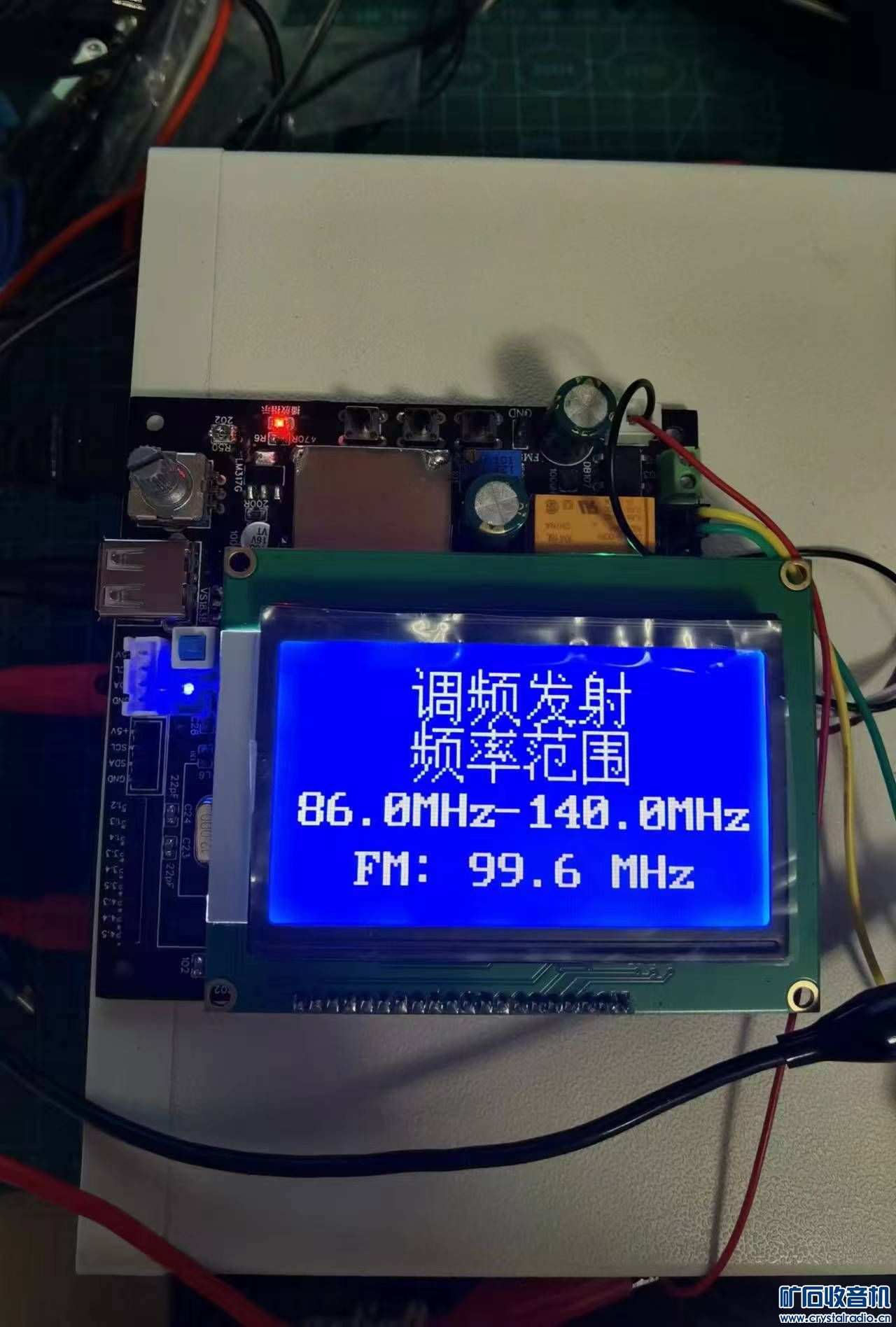

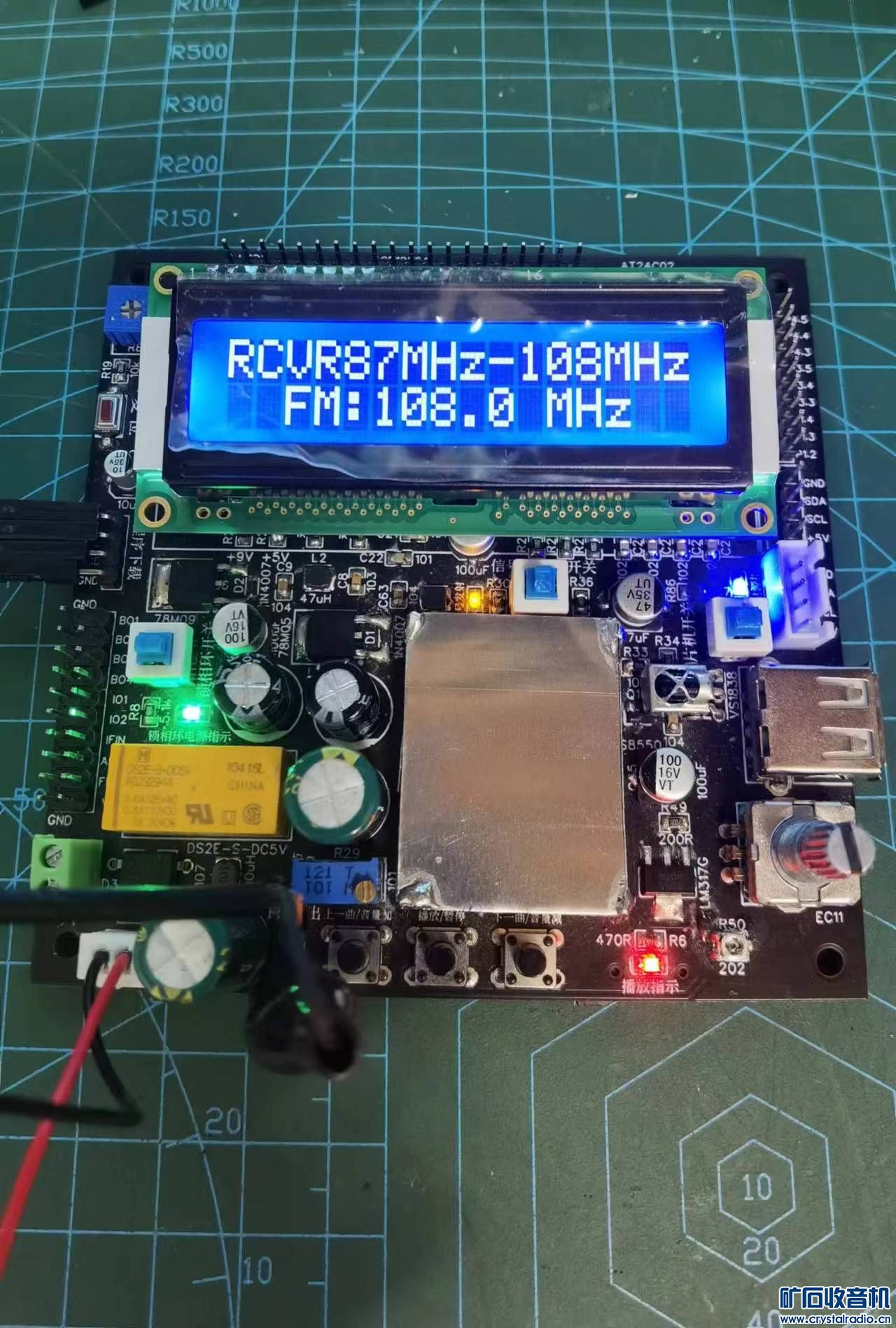

初学51单片机,搞了个LC72131锁相环实验板,很不成熟,只是将就能用,分享给同样初学的坛友。单片机用的S T C12C5A60S2,安装了TA24AC02储存芯片、遥控器红外接收器、FM信号发生器、音乐播放芯片等。兼容LCD1602、LCD12864屏。可以发射FM信号及控制电调高频头接收广播。单片机空闲IO都已引出,可做单片机编程实验板用。 01.jpg 02.jpg 03.jpg 04.jpg 05.jpg 06.jpg 07.jpg 08.jpg 09.jpg 10.jpg 13.jpg 14.jpg 15.jpg 16.jpg 17.jpg 18.jpg 19.jpg 20.jpg 21.jpg
