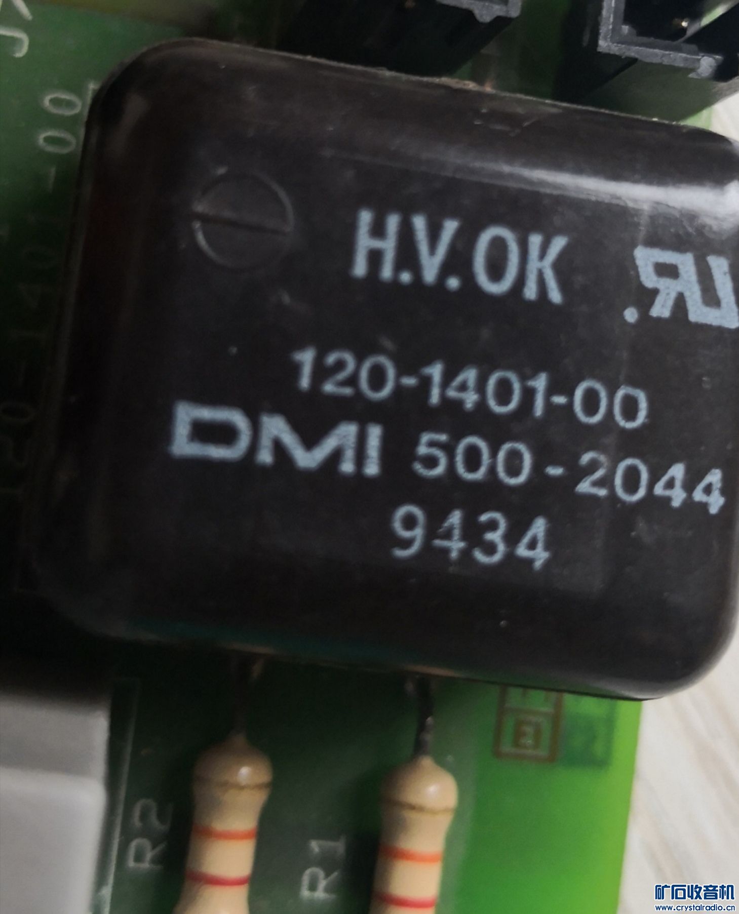

 楼主| 发表于 2024-4-14 11:26:01 | 显示全部楼层
楼上大佬,这个是什么?谢谢!这是那台示波器辅助电源上的一个东西。感觉是电源模块或是继电器
发表于 2024-4-14 20:57:19 | 显示全部楼层
板子上的石墨(碳元素)层走线已糟到物理破坏,已很难再修复了,看能否用导线代替。至于标示“H.V.OK”-120-1401-00字样的元件,其可能是泰克厂家自己设定的元件代码,因无其相关资料难以确认。不过从标示的字母上看,有可能为储能电感。另你也可根据该元件的走线情况,及相关电路的供电情况,大体上能判断出是什么元件。

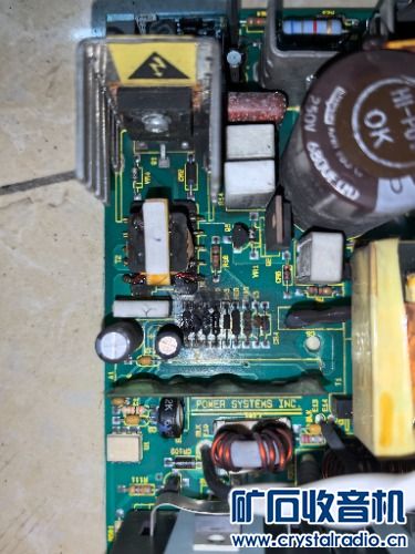

发表于 2024-12-20 02:10:20 来自手机 | 显示全部楼层
你好楼主,有机会的话想麻烦你。帮忙看看电源模块这几个烧了的阻容看不到了。
 楼主| 发表于 2024-12-21 07:02:06 | 显示全部楼层
不好意,我的机子已经转给别人了,你可以找图纸看看。
