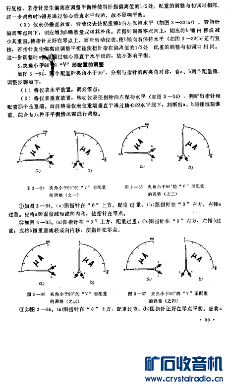

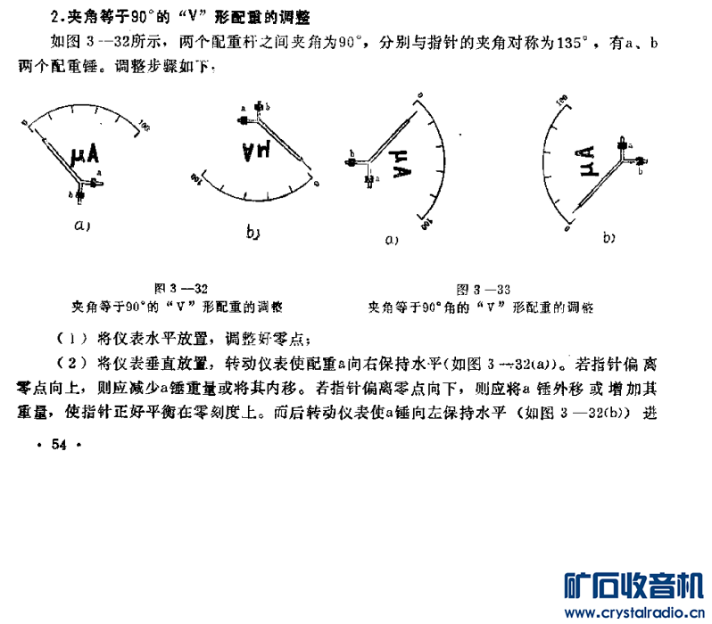

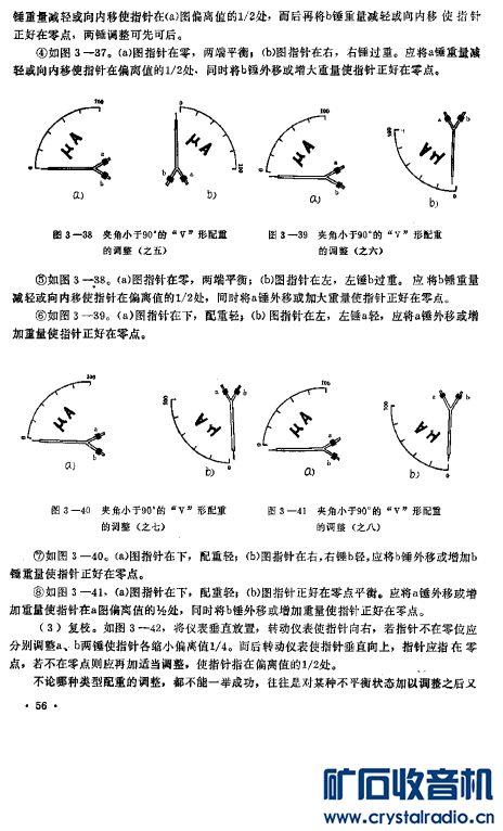

我也入了2个MF10,平衡都不是很好。
我是按下面的方法搞好的,注意一定要用小功率的烙铁,前期先看懂这几张图,理解了再慢慢动手,不然MF10很容易就废了。视你好运!
防论坛水印,加大了图片

感谢感谢楼上。

调节平衡之前,一定先检查指针是否平直对称,然后再调整配重,配重的原则是尽量做减法,不做加法。
