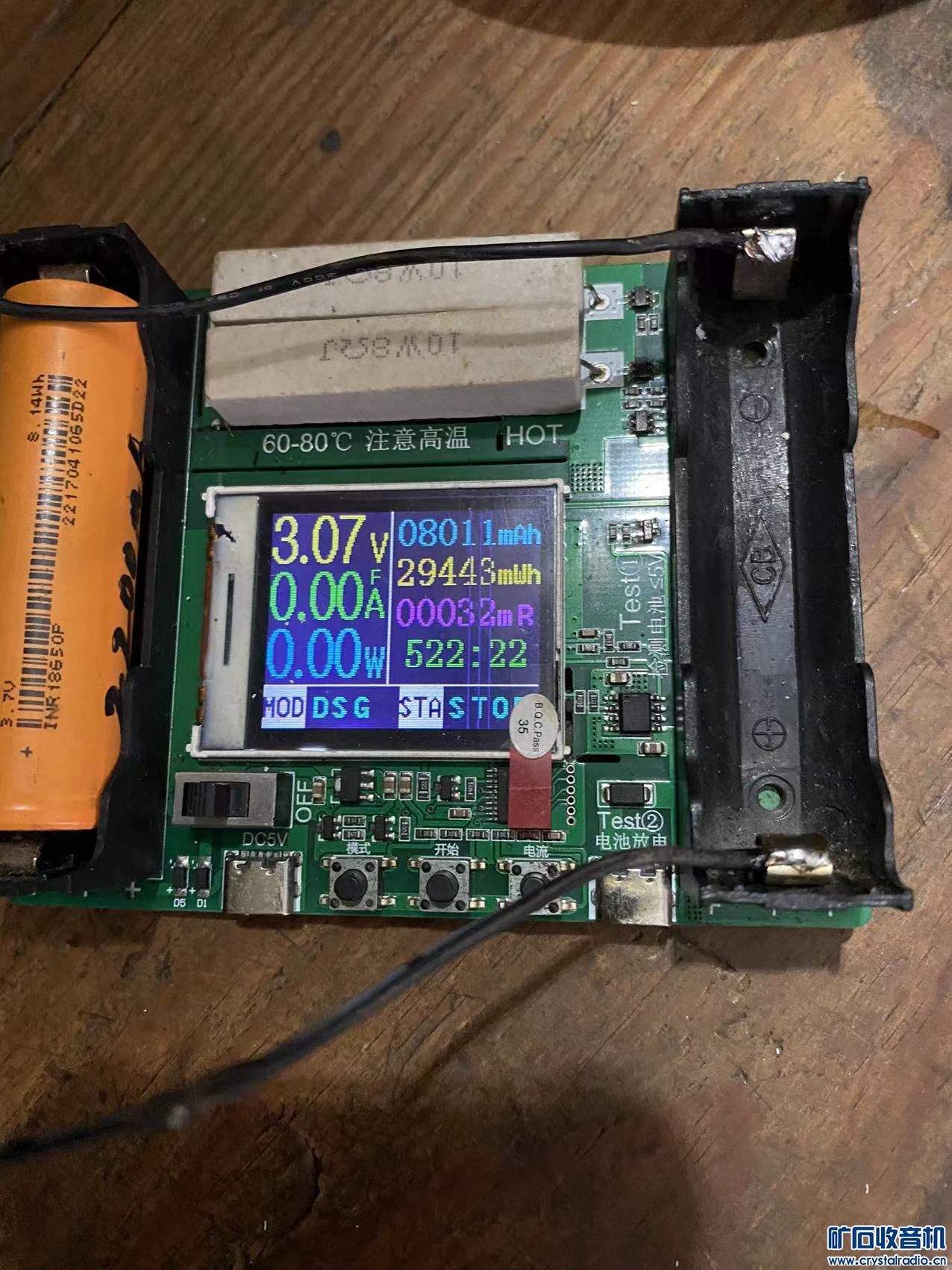

网购回来给老乡电磨机用的,电力持久。
早几天遇到我说:电磨机20多天不用,想用电磨机的时候给电池进行充电,充很久充电器不转灯了……
他拿来后,我只能帮他一节一节地进行放电测试。
测试结果如下:
电池结构:5串4并
 楼主| 发表于 2024-4-12 10:38:54 | 显示全部楼层
习惯用万用表式的老土师傅,用简单工具来进行故障分析、诊断。
本次,只给电池放电,不进行充电先。
看内部电池,标称2200mAh的/个,所以有些电池测量容量有8800mAh……^_^

 楼主| 发表于 2024-4-12 10:44:47 | 显示全部楼层
古苏静子 发表于 2024-4-12 10:39
然后呢?是不是某节报废了?
看数据,电池应该是没有问题的哦……

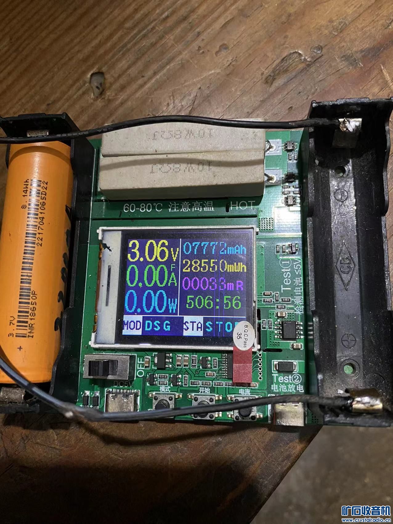

已全部放电完毕,等充满电后再测试最少容量的,看下电池是不是因为电路板均衡充有问题。如果是电路板问题,得换电路板~

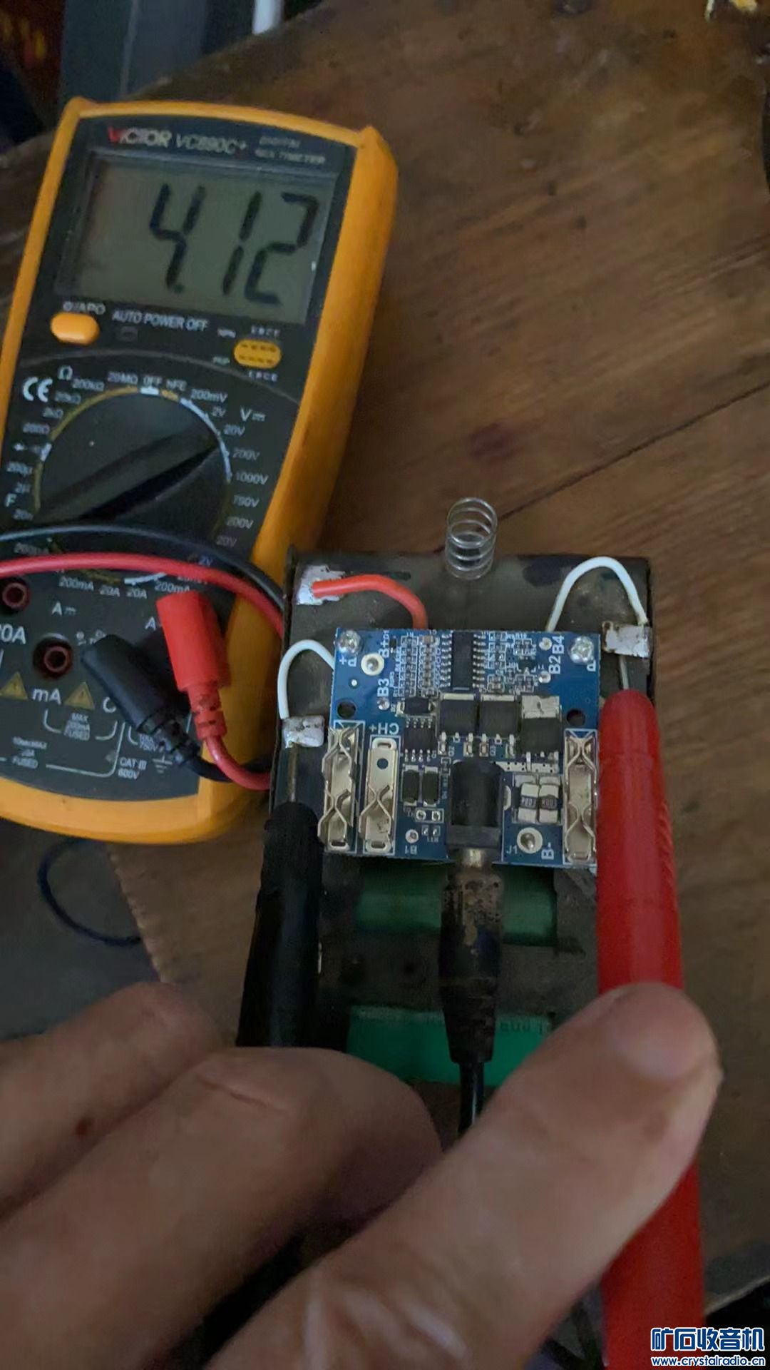

 楼主| 发表于 2024-4-13 12:26:23 | 显示全部楼层
充电中的情况
 楼主| 发表于 2024-4-13 13:35:15 | 显示全部楼层
经过单独放电(四个算一节)再用21v专用充电器进行充电,终于转灯正常了……
发表于 2024-4-13 14:18:45 | 显示全部楼层
那到底什么原因不拆之前不转灯呢、?
 楼主| 发表于 2024-4-13 14:29:07 | 显示全部楼层
bg4wby 发表于 2024-4-13 14:18
那到底什么原因不拆之前不转灯呢、?
电池,是老乡在配合他的电磨机使用。具体为什么充电时不转灯,还不明了。
帮他的电池全部放电后再进行充电,暂且理解为相当于再来一次启动均衡模式吧……
