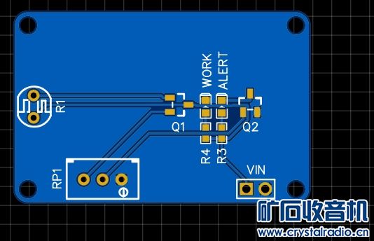

之前有网友尝试过摄像头检测辐射,还有硅光电池检测辐射
一直想着更便宜的光敏电阻是否可行,设计了验证一下
根据数据手册,xya射线都在CdS材料的光敏电阻的波长响应范围内,理论可行
实测数据光敏电阻在高阻态时,响应很慢,但是灵敏度可以
黑暗下几分钟之后15MR+高阻态,微光下可以立马响应到9MR
所以使用两颗三极管放大1000倍,可变电阻来做衰减,让他响应能符合指示范围
光敏电阻支持150V,理论上电压越高响应会越快,灵敏度方面应该能做到更高
因为这个超出官方数据手册范围,所以实验性质测试,欢迎探讨

发表于 2024-4-12 10:53:04 | 显示全部楼层
这搁哪找到资料,波长都写不对。
300nm 都到紫外段,快肉眼可见了,还在说 X 和 γ;
X 射线波长 0.01nm - 10nm 范围;γ 射线更短,一般认为 <0.01nm .
靠光敏电阻探测γ? 说γ干扰电路产生噪点还更可信一点。

发表于 2024-4-12 12:13:40 | 显示全部楼层
JuncoJet 发表于 2024-4-12 11:55
专业的医学网站资料竟然有假
民用领域还是盖革管最皮实。
不是说半导体的不好,是在高辐射情况下半导体自身撑不撑得住都值得商榷。
再高端上闪烁体,但配套的光电倍增管也基本是真空管形式。

发表于 2024-4-12 20:23:04 | 显示全部楼层
伽马射线波长 短于0.1埃(1埃=10的-10次方m)
常用的X射线波长范围大约在0.008纳米到0.031纳米之间。
发表于 2024-4-13 01:54:51 | 显示全部楼层
一般还是盖格管可靠,只是贵些,娇气些,需要高压。
发表于 2024-4-13 07:39:20 来自手机 | 显示全部楼层
