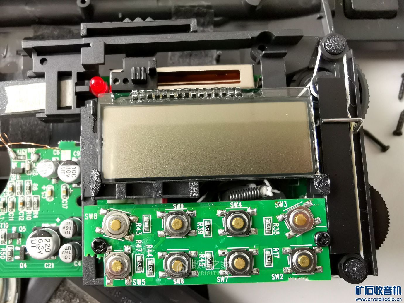

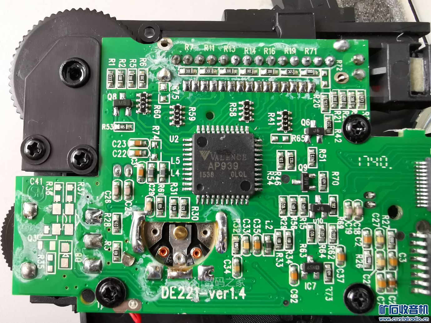

       一台德劲 DE-221收音机接收频率变窄,所有波段都如此,如FM波段:原来的88-108Mhz,现在只能调到88-102左右,其他波段也如此,大概减小了三分之一,猜测可能是变容二极管性能。
       想问下大虾些,一是有没有电路图;二是能直接帮指出是哪个元件坏了更好!
       谢谢!

借用下网络上的图片

发表于 2024-4-11 19:33:51 来自手机 | 显示全部楼层
收音SI4844 功放CD1622 频率显示AP939

发表于 2024-4-12 16:13:30 | 显示全部楼层
调整本振电感,往密里调,增加一点电感量就可以了。
 楼主| 发表于 2024-4-28 08:32:33 | 显示全部楼层
昨天重新对2个晶振进行了补焊(这款收音机有2个晶振),频率能调整到顶端了,不过好象还是不太稳,会有小范围跳动!
