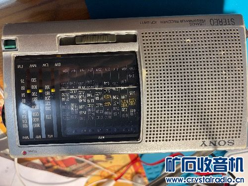

淘了一个Sony sw11,缺电池盖,非原厂天线,品相过得去,日版机器,中国制造。

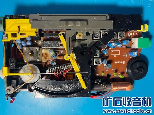

做好卫生,通电,FM没问题,mw和sw只有沙沙声,收不到电台。
拆机,观察电路板,感觉没有动过,看了一下芯片和元器件,目测无异常。此机收音芯片为Sony自家的cxa1238m,音频放大芯片为cxa1522m

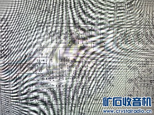

网上搜了一下电路图,中波本振接收音芯片24脚,中波rf进19脚,fe输出在16脚,通过中周t1 陶瓷滤波器cf1 经过q6放大后进入14脚 经过芯片检波后输出到音频放大芯片驱动喇叭
因为FM正常调台发声, 那么音频部分肯定没问题了,所以直接检查上面的通道,先测试波段开关磁棒天线线圈可变电容以及各通道均正常,怀疑本振,测试本振线圈无问题,检测中周线圈连通性无问题。

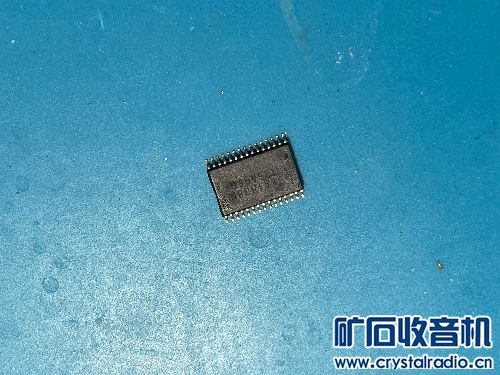

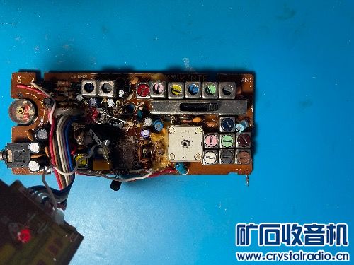

调到mw 上示波器,发现本振波形杂乱 16脚输出同模式杂乱波形 心想不会是芯片本身有问题了吧?先看外围 q6换新 六脚陶瓷滤波器也买了新的 到货后换上去依旧无法收台 等待滤波器到货期间 已经做好了芯片故障的心理准备 因此淘了一个德桑908 该机使用同型号收音芯片 但是是直插式的而非贴片 我看了一下sw11机内空间 认为能放下
新的陶瓷滤波器换上去 故障依旧 好吧 那就动手术换片子吧 拆下来 跳线 换上去 果然是芯片问题 再测本振 标准正弦波 最后找个地方把芯片安置一下 理一理跳线 组装起来 收工!

不好找啊 所以花五元钱买个德桑908 动个跳线手术 30根跳线 挺好玩的 等找到了m片 如果机器还在 就再换回去
