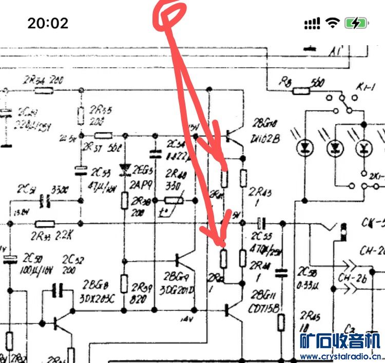

楼主: 菜鸟爱好者
收音机OTL功放电路,原机喇叭是8殴的,我手里有4殴的没问题吧?

发表于 2024-4-11 15:56:26 | 显示全部楼层
一,是直接用4欧的。二,用个10W左右的变压器绕一个阻抗变换器也能解决问题比串电阻效率高多了。(音色不一样了)

 楼主| 发表于 2024-4-12 08:08:36 | 显示全部楼层
统一回复以上各位,接了4殴喇叭试了,功放管温度比8殴的高些,其他正常,不是大音量的情况下。
发表于 2024-4-12 08:28:05 | 显示全部楼层
菜鸟爱好者 发表于 2024-4-11 14:14
感谢,串电阻肯定会损失功率,如果不放心可以两个4殴的喇叭串联,这样使用就完全没有问题了。我这使用的 ...
两功率管射极电阻加大点,把低放输入端加个电阻做个衰减。

发表于 2024-4-12 13:12:08 来自手机 | 显示全部楼层
谢谢回复,解了我的疑问,修过一台,无图纸,一中放管击穿,换好声音不错,就是电压高,你的图纸说明缘故,又想证实一下,列表告明问题。
D1162B最大电流3A,实际使用超过1A,就有烧的可能性,特别是功率级相位引起自激烧得没商量,为限制电流发射级电阻用了一欧姆,作为收录机,还要保证录音机马达及放大平稳工作,因而功放限流十分必要,也就是喇叭阻抗改小不宜的原因。

发表于 2024-4-12 18:12:57 来自手机 | 显示全部楼层
输出功率大概率会下降,管耗显著增加,音质必然变差,还有烧毁功放管或者电源变压器的风险。
发表于 2024-4-12 20:06:34 | 显示全部楼层
将红箭头指向的并联电阻改成1欧,电阻功率加倍即可应对功放管过热的问题。
