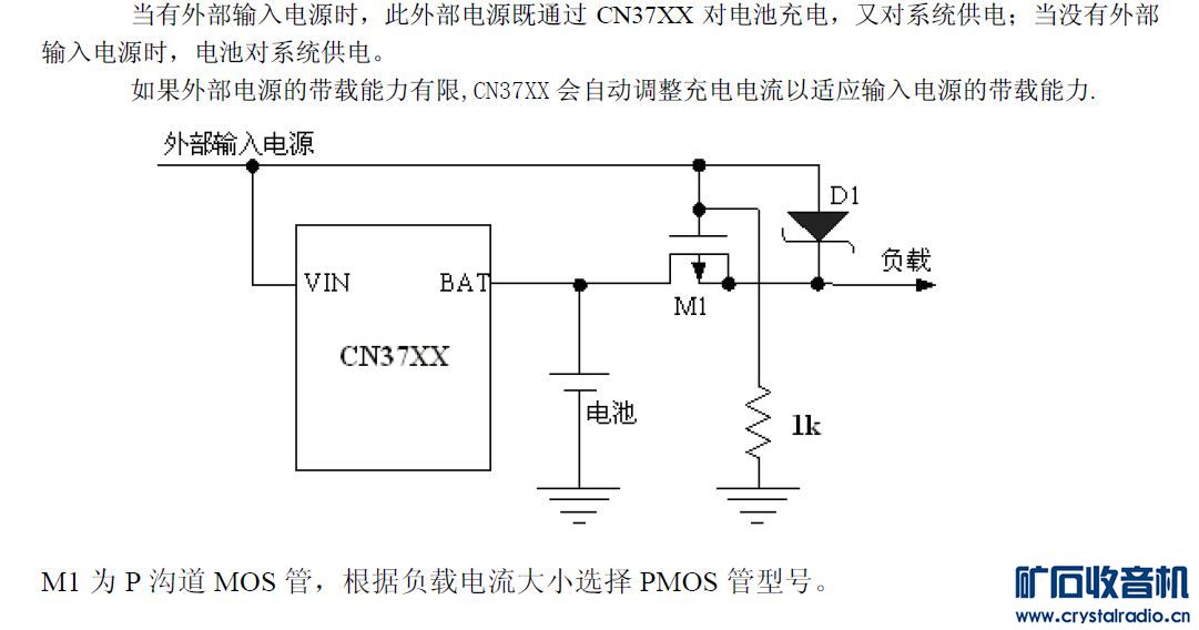

现有设备:光猫、路由、小主机、12V电池,交流计量插座显示30W,设备全是12V供电,目前想实现停电后优先小主机不断电,没停电时使用电源供电。
已经尝试的方案:
1:某宝买了小型双电源切换模块YX850,测试发现光猫会重启,
2:直接电源输出并到电池,电源带载11.8V,电池12.5V,经测试并上后电池会持续输出0.3A左右电流。
3:中间串一颗10A10二极管只能做到防止给电池充电,串两颗能避免,但是带载时二极管会发热不是长久之计。
4:尝试使用小型8脚中间继电器做双电切换,测试能正常切换,但切换时光猫依旧重启
更新:刚重新测试第2种方案发现不算互充,并一起后电源输出功率会下降,用可调电源模拟电池发现电源和电池电压相同时电池就不会输出了。
请教各位老师们,如果加设备控制在50元内,有推荐的设备吗?如果使用第2种方案,从长远来看会有什么弊端吗,猜测第2种方案当电池和电源电压一致后应该就不存在互相充的情况了吧?最后谢谢各位老师解答。
用这个电路可以实现12V铅酸电池自动切换并充电。

 楼主| 发表于 2024-4-11 00:32:53 | 显示全部楼层
这个电路太棒了,完美迎合我的需求,非常感谢
