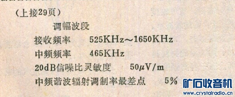

《中学科技》85.4上介绍LM1868收音机,文中说AM灵敏度50uV/m,我觉得不可能。红灯735中波才0.1mv/m,集成电路机中波灵敏度很难做到0.15mv/m。
