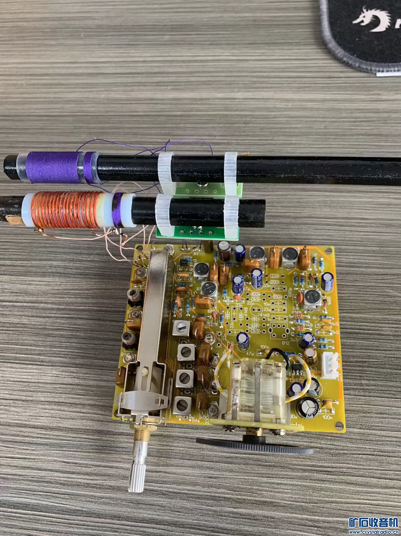

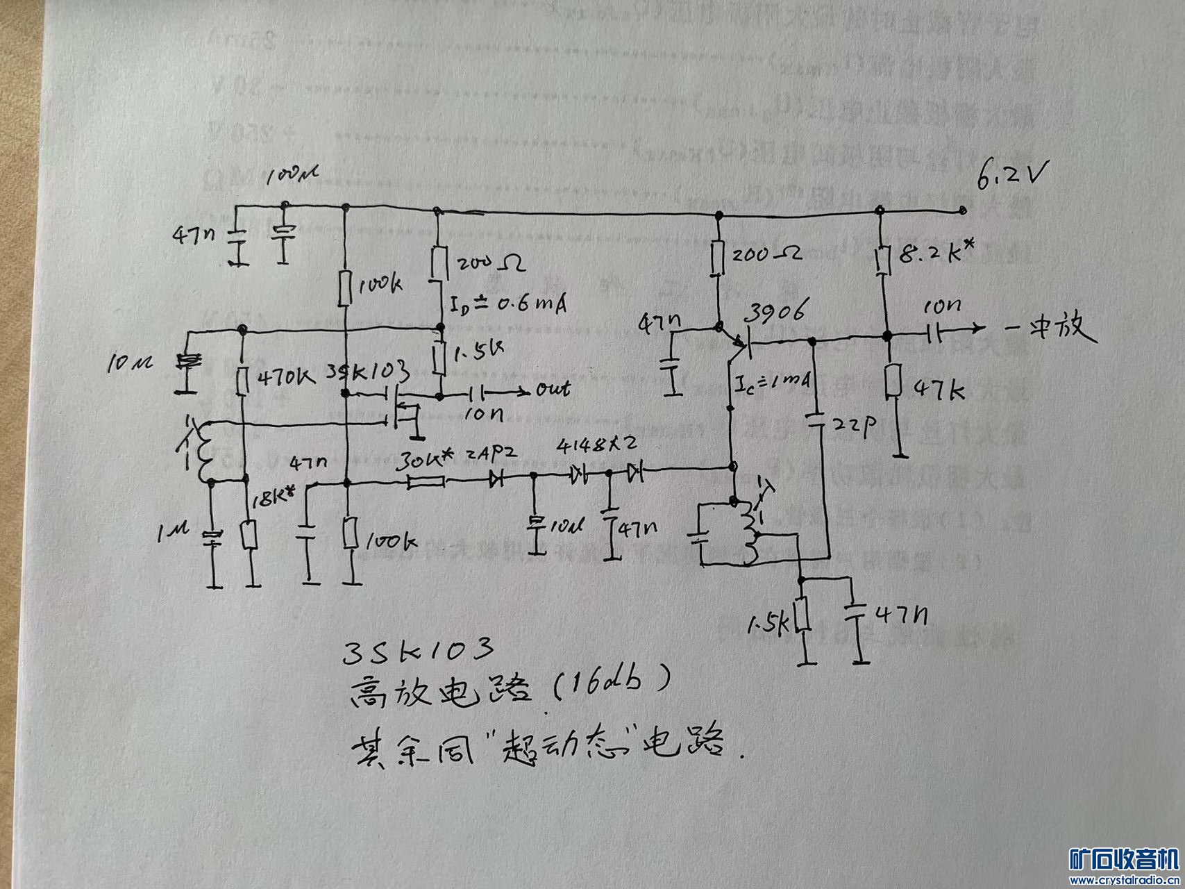

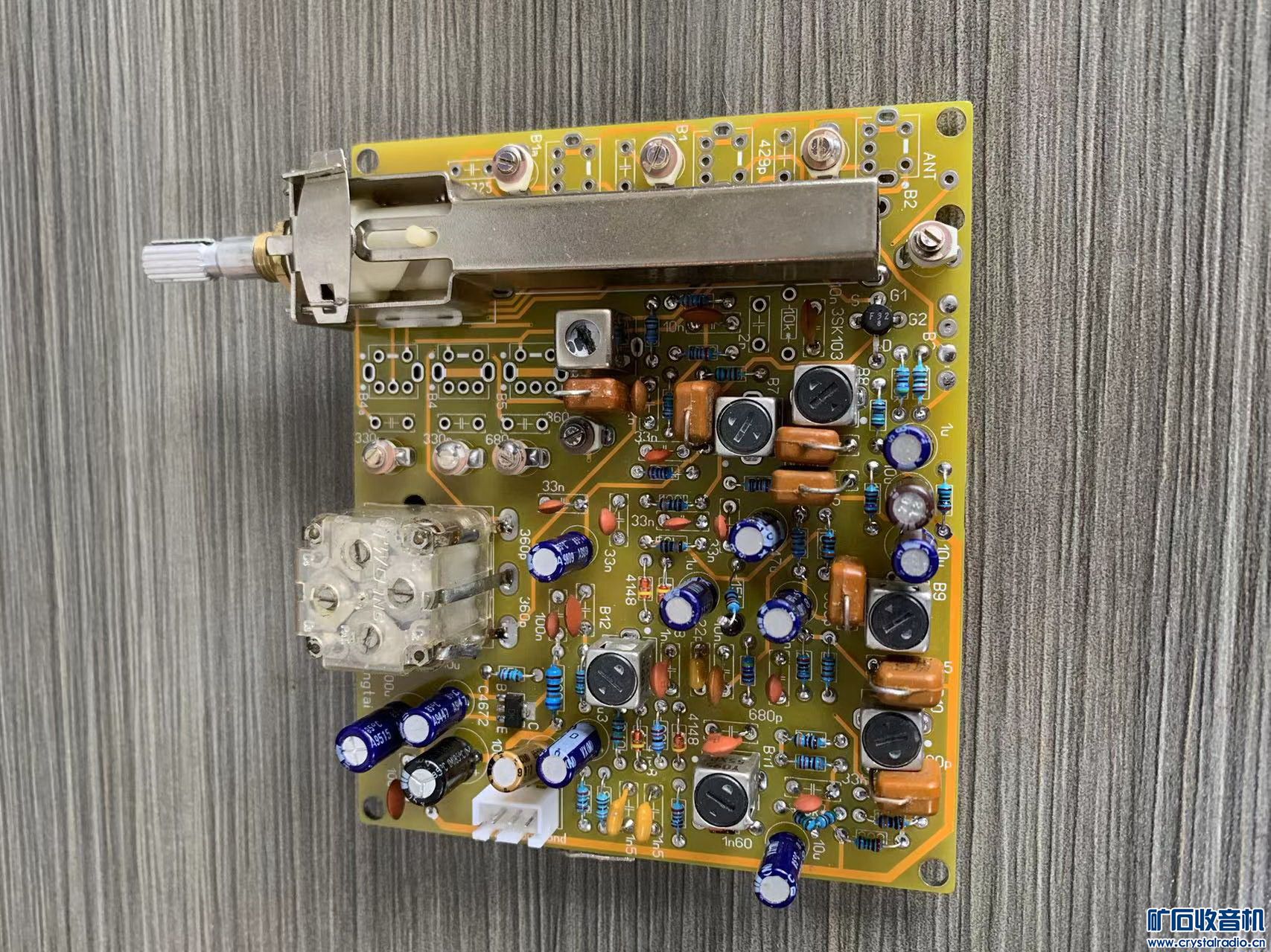

高放管用2SK427、3SK103 效果都不错。3SK103电路只做到中波,其实中波调好了以后短波就简单了。这个收音机底座与线路板拆装很方便,实验不同电路不错。

2SK427电路的高放AGC还没装,正在考虑用什么样的电路。3SK103 电路用图中的AGC感觉还可以,调30k电阻使强信号时声音最好,调这个电阻对弱信号听不出有影响。

古董收录机波段开关出场了。

发表于 2024-4-10 14:05:18 | 显示全部楼层
2根磁棒相距太近了吧?不会影响效果?
发表于 2024-4-10 22:16:22 | 显示全部楼层
把短波磁棒,换了吧。

发表于 2024-12-5 20:05:18 来自手机 | 显示全部楼层
qml2205 发表于 2024-4-10 12:41
2SK427电路的高放AGC还没装,正在考虑用什么样的电路。3SK103 电路用图中的AGC感觉还可以,调30k电阻使强信 ...
2sk427高放电流多少?agc怎样实现的?控制范围和工作电流互相影响吗?
