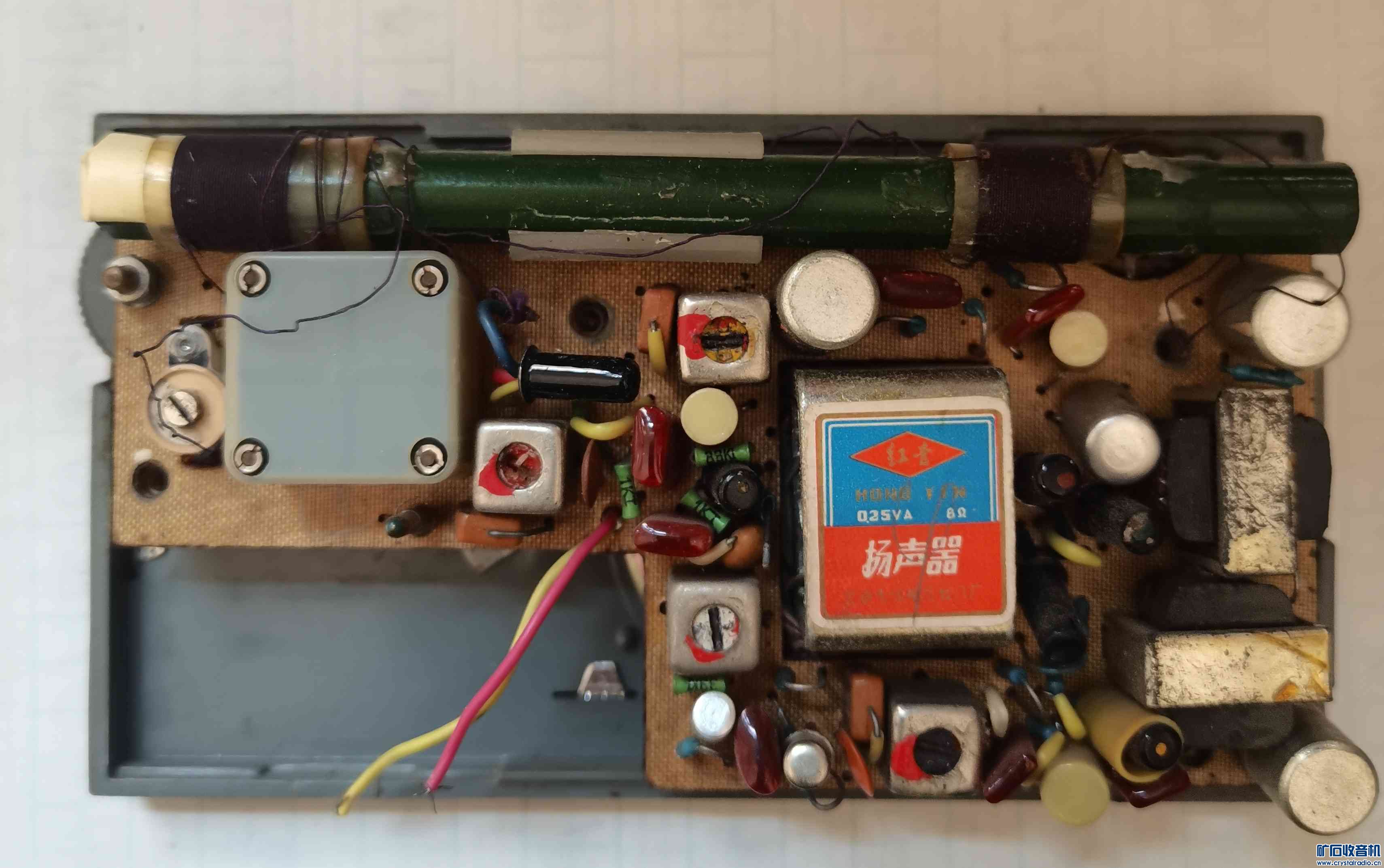

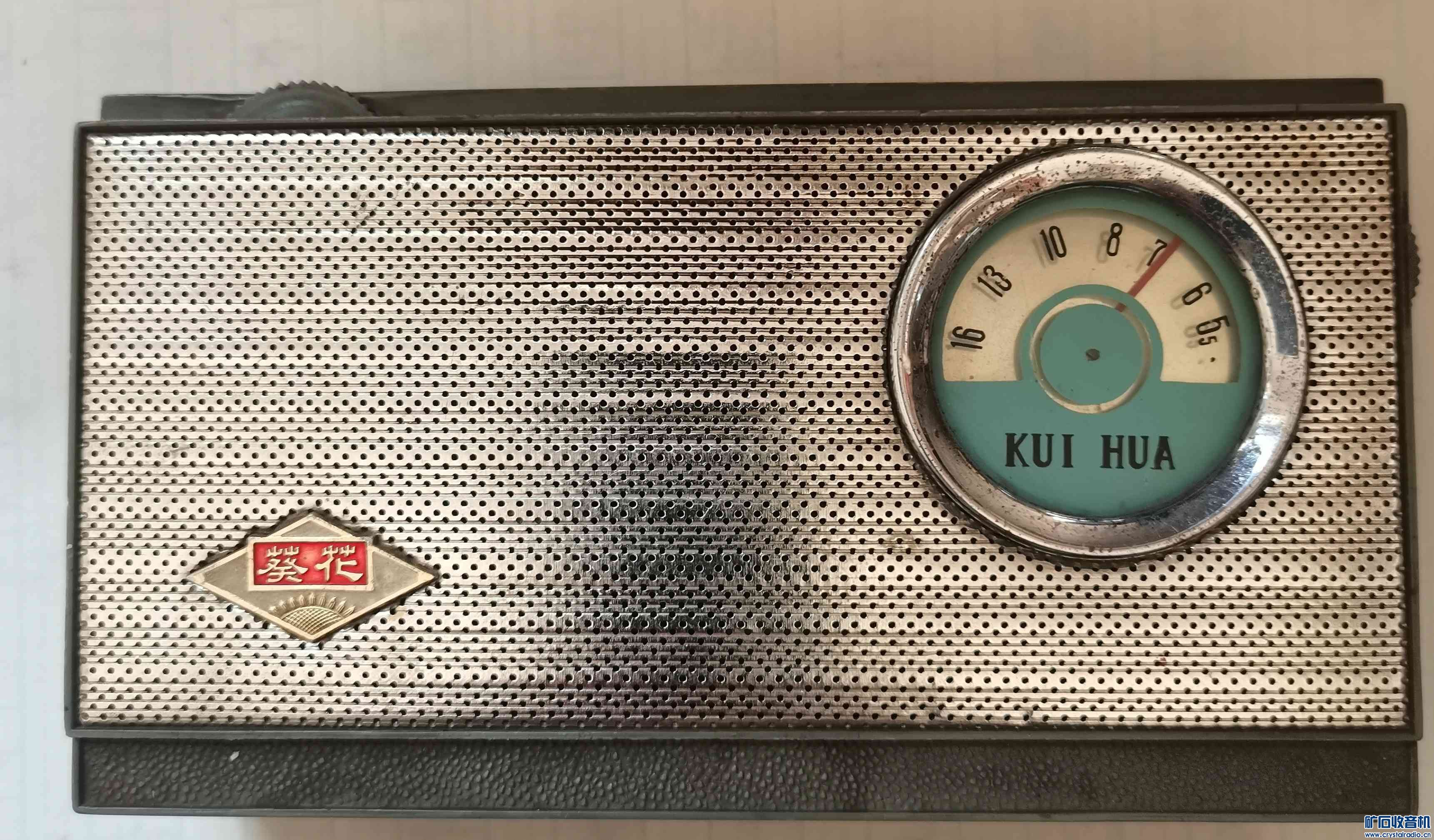

网购一台葵花小机,不知道是几伏供电,哪位老师有该机的电路图印刷电路板图。谢谢各位师傅

果真7管, 看着蛮漂亮的,我也在网站上买了一台带皮套的研究研究,不过我买的是5管的,正好没有。
你这台估计是改进型的,真查不到,查到的葵花7管基本前级都是硅管的鸡子。

一看就是6V,可惜这种电池现代很少了,先用稳压电源修吧,后面可考虑充电电池,或者买四节5号电池架子。

是6V机,主要是想要电路图

刚刚找了半天6管机,好几个版本书,没找到,貌似6管机,你再数数,确定了几个管子再查。
 楼主| 发表于 2024-4-10 12:38:11 来自手机 | 显示全部楼层
确定是7个管子

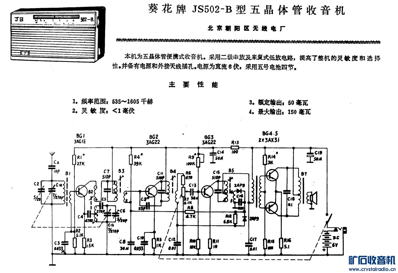

从你图片中间电路板喇叭方孔来看应该是葵花5管鸡子。 45819401m.jpg 微信图片_20240410130009.png 微信图片_20240410130020.png

不是这个,是7管机
 楼主| 发表于 2024-4-10 13:14:31 | 显示全部楼层
管子上我画了标记

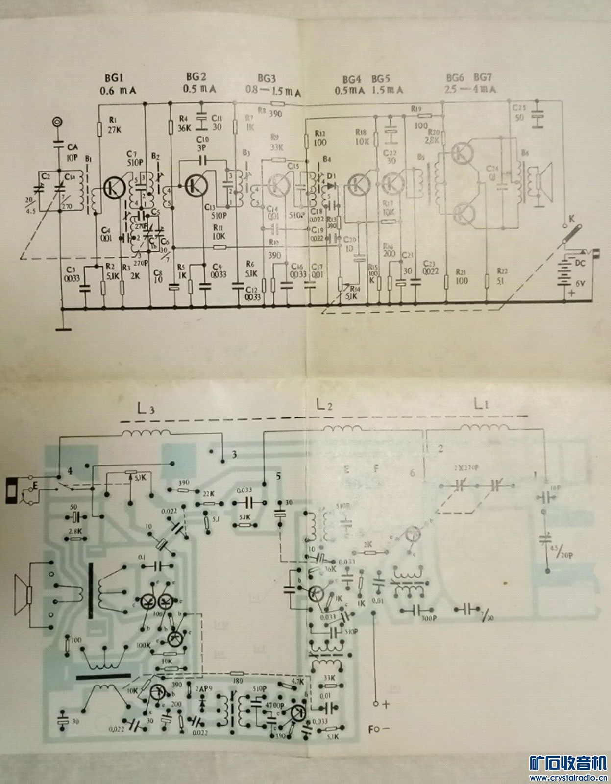

谢谢黄师傅,纳米电容师傅,经典师傅,这么多热心的坛友师傅
 楼主| 发表于 2024-4-10 14:44:51 | 显示全部楼层
就是这一张赶快收藏。佩服佩服,纳米电容老师不愧是电路图的宝库
