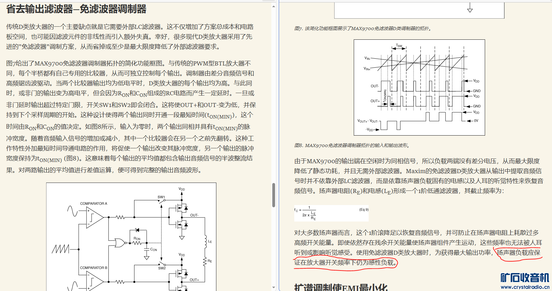

如果是跟随器输出,线路的电容太小,不会有啥影响,有影响的话,也是这个电路设计的不合格。
我认为很可能是你的功放是Class-D,且是”输出无电感“的那种,线路的电容叠加喇叭的电感的谐振峰恰好和芯片调制频率接近。
而输出有电感的Class-D,通常输出也有对地电容,因此线路的电容也不会有影响

怀疑音箱线不是根因。
因为以前看到过的换线改变很大的,追究起来,都是别的原因,
不是功放不稳定,如临界自激,
就是线被动过手脚(如用磁环,铝环来“调音”),
要么就是心理作用。

感谢经验分享,我见过好几个功放芯片的设计资料里有提输出部分,线路过长要加磁珠等方案的,还有的特别提醒,功放上电后,若是输出悬空,此时千万不要接输出,会损坏功放芯片的。

有可能是屏蔽线的特性阻抗推高了负载阻抗,导致反馈量太大造成自激。
看来输出不带滤波的D类功放比负载和线材的要求比想象中要高,而输出带滤波器的D类功放对负载的要求并没这么高,原本我想建议楼主买一个带输出滤波的D类功放,现在是墙裂建议 ,毕竟指标更高,对线材和负载的要求也没这么高,值得一玩

D类功放 可能要示波器观察输出滤波效果 不同音箱/连线 效果也不同 可能要调试。
