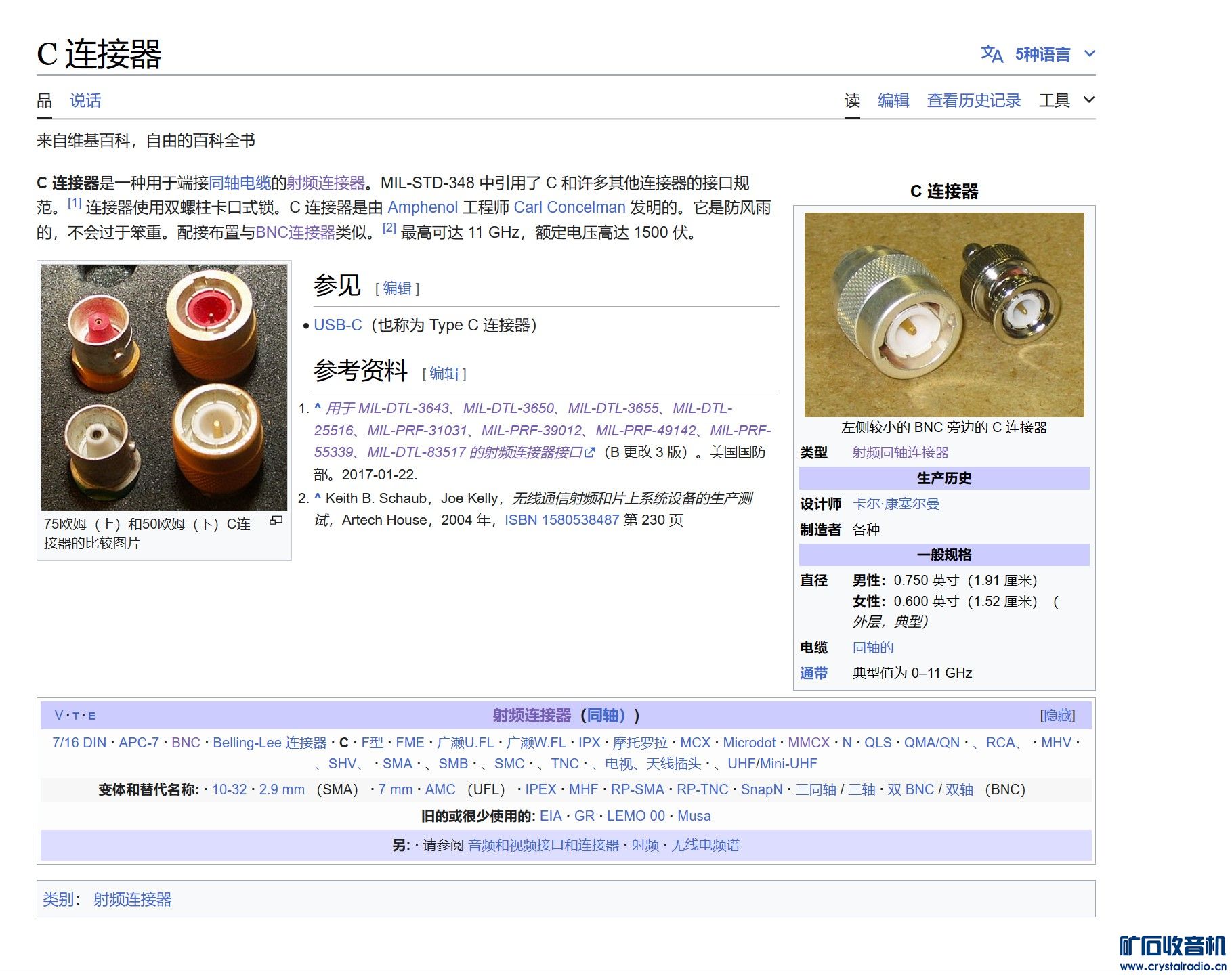

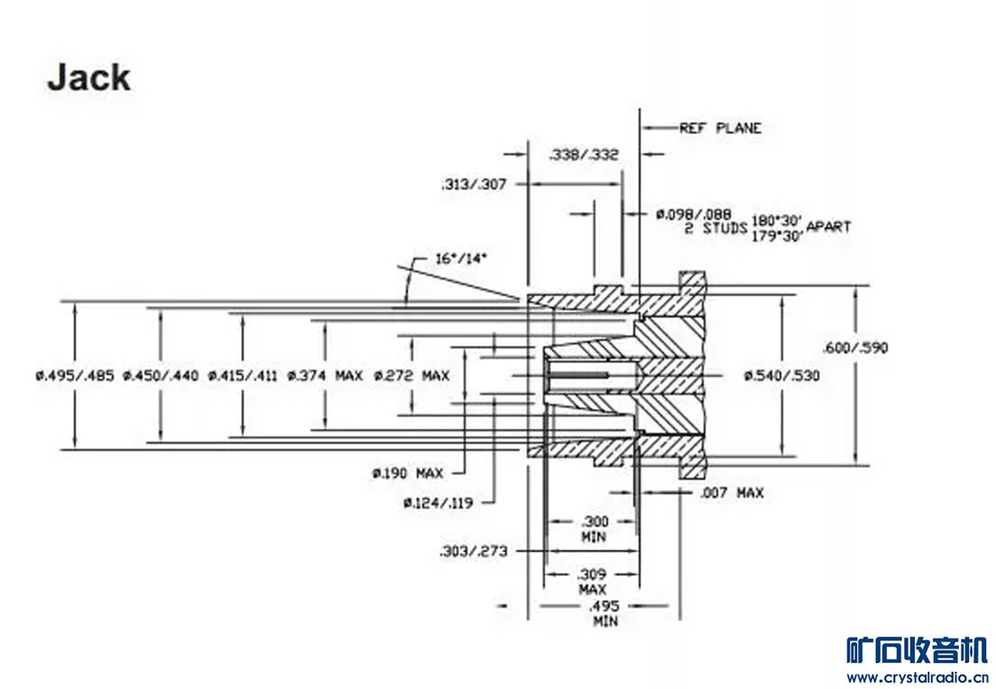

各位老师帮忙看看这个。
接口外径13.6mm,内芯直径约2mm(或者1.9mm)。
这个插座是什么型号?

发表于 2024-4-9 20:52:44 | 显示全部楼层
按老衲公式,这个阻抗是115欧姆左右。
老衲好像没有看到过115欧姆的射频电缆,只听说过75和50的。
因此,不大会是射频接口。各位高手再探。
老衲说错了,这个接口很特殊,不是全空气的,也不是全部填充聚乙烯的。
仔细看,内芯外面套了一层白色的聚乙烯啥的。
因此,阻抗<115。有可能是射频电缆接口。
聚乙烯里外厚度不一样,因此,阻抗是变化的。
75欧转50欧的阻抗转换接口?
好像也不对,说不定电缆两端的接头里,聚乙烯厚度也不一样,正好和这个图片的接口互补,那么,阻抗就是不变的。

发表于 2024-4-9 21:25:27 | 显示全部楼层
是不是网线的口 以前在586电脑的网卡见过这种
发表于 2024-4-9 21:30:53 | 显示全部楼层
俺不懂射频,但是看着像射频上用的 C-Type Connector (不是现在的 USB Type-C 哈)
发表于 2024-4-9 21:31:35 | 显示全部楼层
发表于 2024-4-9 21:38:36 | 显示全部楼层
虽然没找到高清的图,但是模糊的图也能确认是 C-Type 连接器了。
 楼主| 发表于 2024-4-9 21:46:40 | 显示全部楼层
girlexplorer 发表于 2024-4-9 20:52
按老衲公式,这个阻抗是115欧姆左右。
因此, ...
  不好意思,就是射频,
一个早期美制机的天线接口插座。
上世纪60年代。

发表于 2024-4-9 22:27:58 | 显示全部楼层
不必客气。
这是维基上面的简单介绍,用谷歌翻译的,将就看看哈。附件是美国国防部的公开资料。
这种连接器因为过于笨重且成本高,在民用领域基本被 BNC 取代了,但是美国军方还有部分使用,厂家应该还有生产,但是很难买到价格也上了天。
