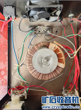

有一个废弃的蓄电池充电器,个头大重量重,想拆开看看能不能旧物利用,打开看里面只有,环形变压器、波段开关、指针表头2个,连接线若干.....怎么用那。

看不出自动保护在哪?也看不出反接保护在哪?

什么都没有,左上角有一个连接充电线像二极管正反阻值不一样,电流调整是在初级线圈接出5个线头通过波段开关微调输出电压。电压调整,在次级有三个抽头也是通过波段开关调整输出电压。

充电器里面的二极管是不能防反接电池的。

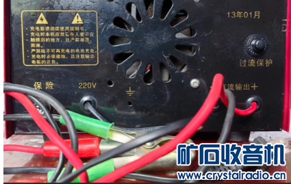

注意看后面的过载保护开关^_^

改可调电源应该不错 目前有那种宽电源模块 可以0.1V-60V的降压升压调节 电流也可以0.01ma-10A的调节 只要通过变压器加一路整流接进去即可 如果有多余绕组 最好用7812三端稳压块给一个风扇辅助给模块散热
模块型号 ZK-4KX

是的后面有一个过流保护开关,标注50A,不知道多大电流才保护。

类似空开,即超过50A就会断开……^_^

只能给蓄电池充电,电路整流后还没有滤波。
