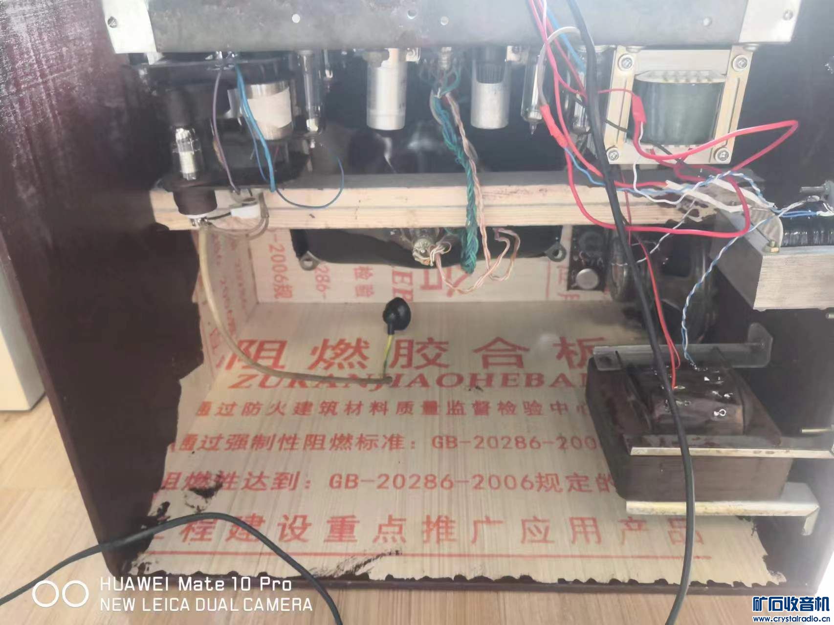

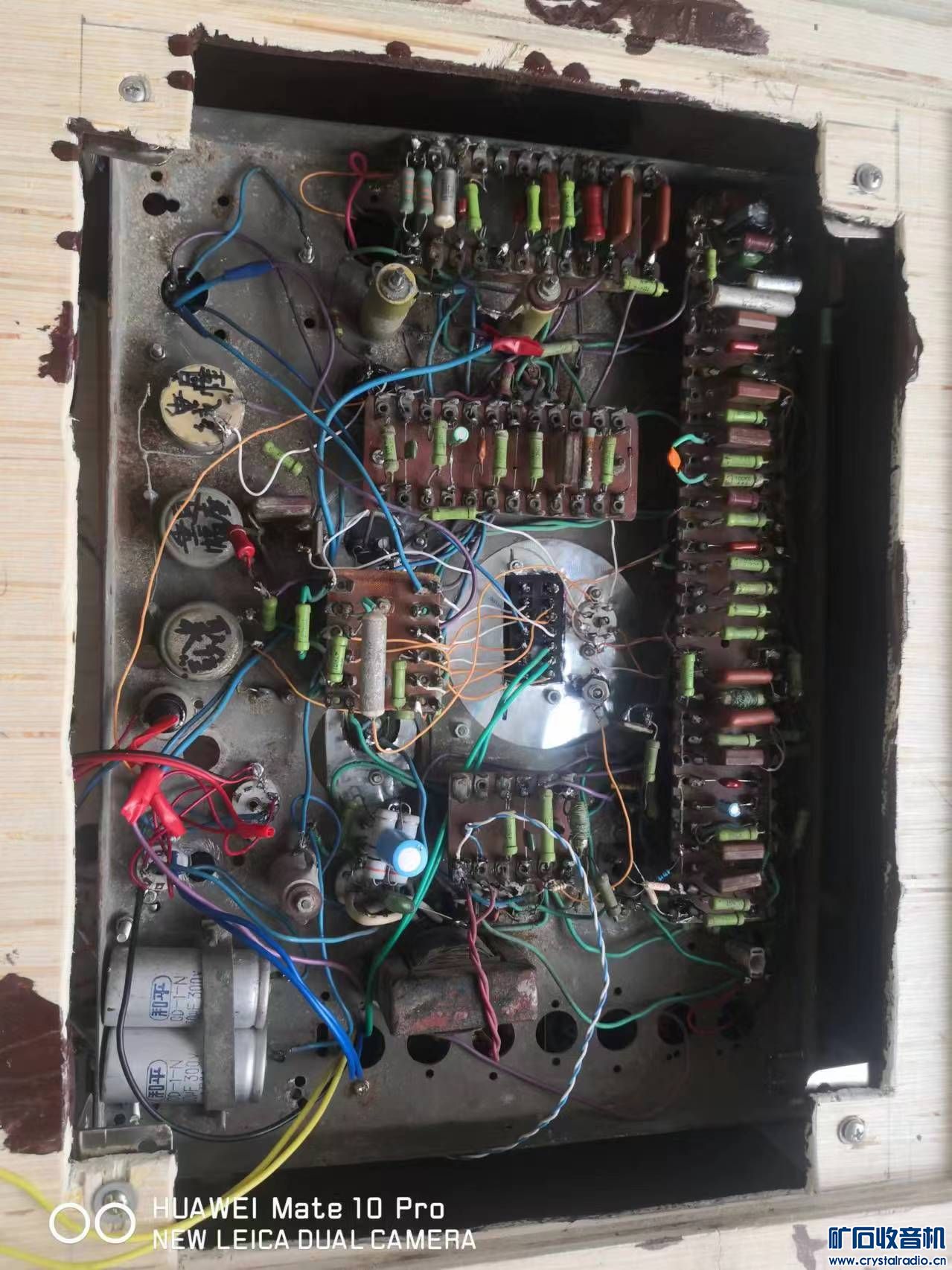

先介绍一下,这个机器是前辈自制的机器,买回来时只有一个主板,通过观察显像管应该是用9寸的,电路扫描部分几乎可以参考北京825,我那回来后改装显像管用35sx5b了,并且给他装了个外壳,后因为装上就不亮,扔在一边吃回去了。
今天突然想拿出来修,发现行高压没有,行频声音也没有,1z11灯丝不亮,测量6p13和6z19的电压基本上都正常,6p13的5脚电压-13v,但是提升电压只有240多v,1z11的高压帽上也只有240多v,是不是行输出变压器没有起振?接下来该怎么弄呢,求助于各位,谢谢!

 楼主| 发表于 2024-4-9 17:26:30 | 显示全部楼层
2287283165 发表于 2024-4-9 17:24
不知为啥,我发不上来图片,提示文件过大!那就只好请各位看我上一个帖子上的21楼有高手发了一个清晰的图片 ...
这是机器的图片

 楼主| 发表于 2024-4-10 09:02:18 | 显示全部楼层
于海旺 发表于 2024-4-10 00:08
卸z下高压包,再把输出变压器装回去,看看提升电压,以及是否有行频叫声。
嗯嗯谢谢指点。
现在发现有行频叫声了,但是1z11看不见亮,调电位器6p13的负压可以再-15v至-20v之间变化
看您发的图片这应该对应有行频叫声,提升电压低呀,书上说检查定时原件,这个定时原件具体指哪里呢
