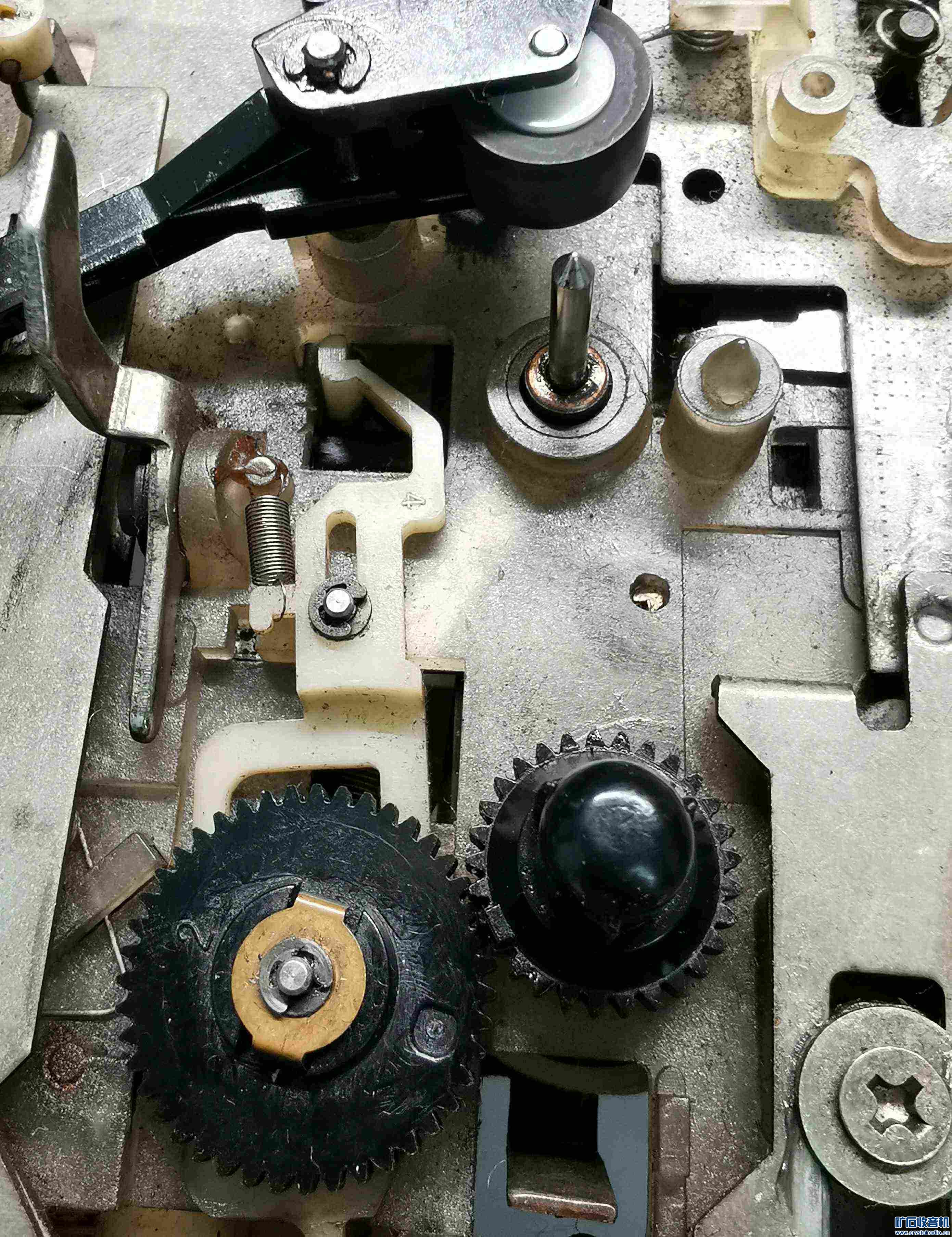

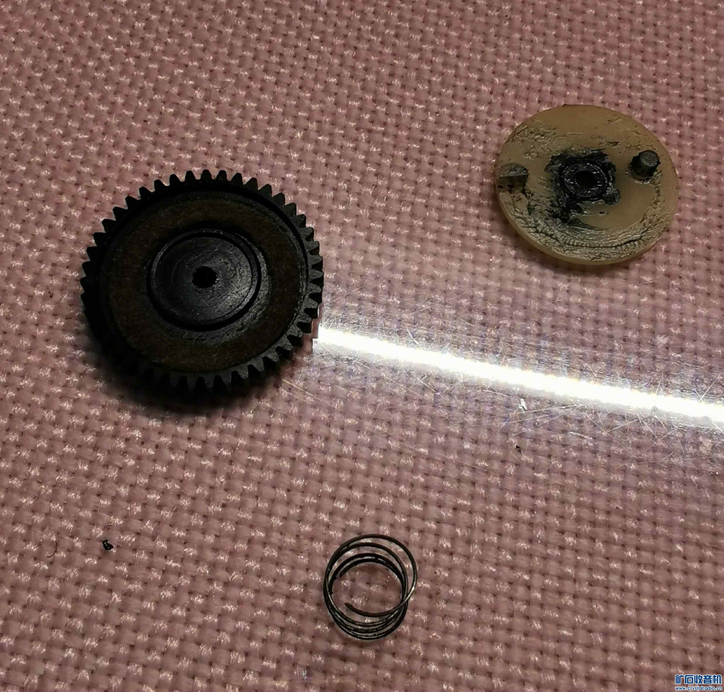

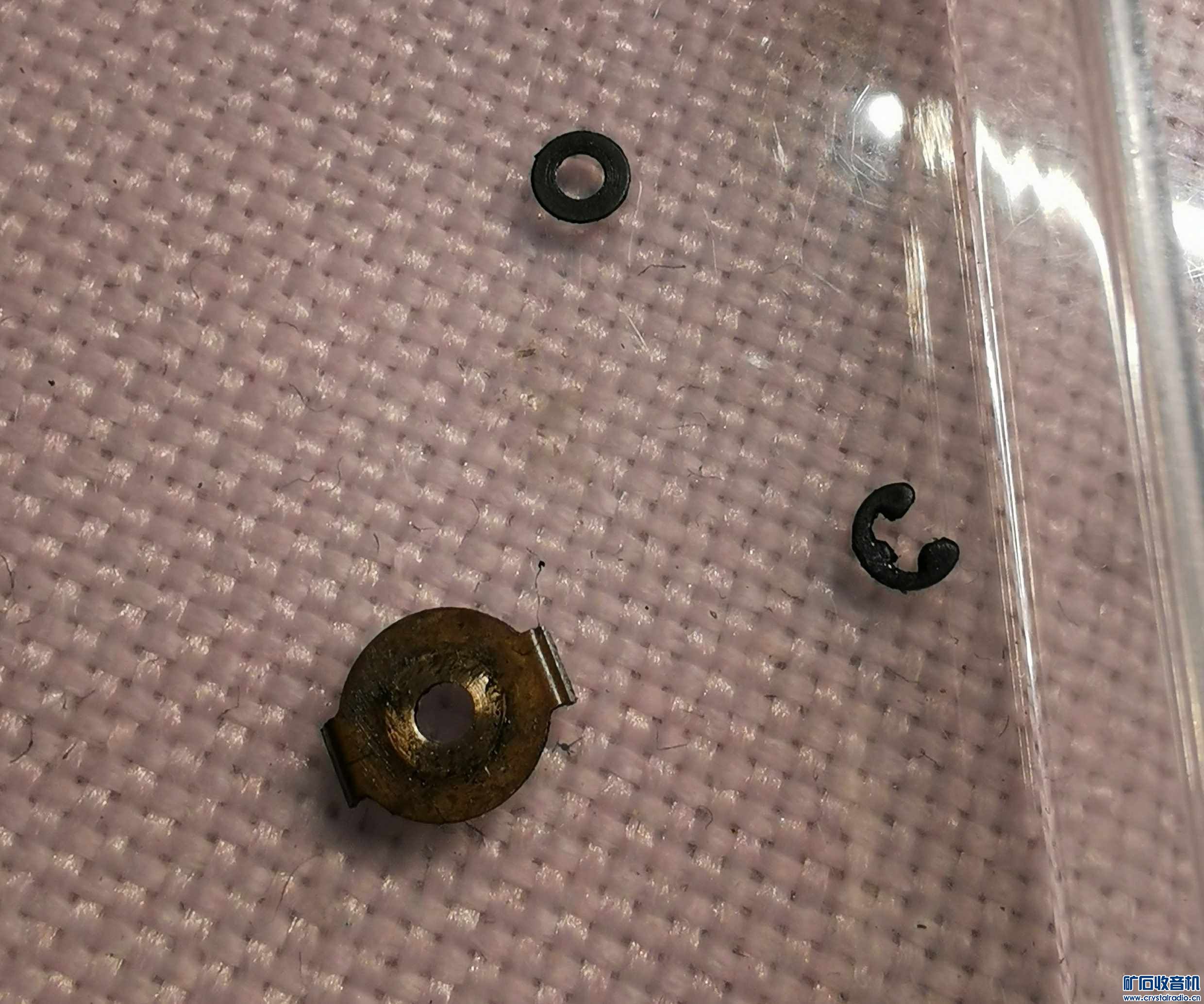

老机器通病,去年修了一次离合器毛垫太稀松了,这次某鱼东北的商家提供的还不错,很紧密和原机的接近。
顺便将影响快进,快退,放音有时会自动复位的复位离合器也清理一下,毛垫脏了影响阻力使得复位离合器不能提供阻力去阻止复位器的复位,这种设计蛮巧妙的,收带轮每转一次离合器里的塑料小凸台就和摇臂的长槽碰撞一次,如果磨擦力够的话就把摇臂撞回去,如磨擦力不够摇臂就继续往下运动直到复位。就是几十年的塑料件能撑到现在还真不容易。

发表于 2024-4-9 16:59:28 | 显示全部楼层
个人觉得油太重了。
如果是我处理,先用中性清洗剂把油洗了风干再处理其他问题。
仅代表我自己的喜好和意见
发表于 2024-4-9 19:13:38 | 显示全部楼层
xinfa100 发表于 2024-4-9 16:59
个人觉得油太重了。
仅代表我自己的喜好和意 ...
好像是矿物润滑油,这种东西能使得塑料脆化,它应该使用润滑硅脂。

 楼主| 发表于 2024-4-9 20:35:12 | 显示全部楼层
工业用锂基润滑脂,不会挥发。

发表于 2024-4-13 13:22:34 | 显示全部楼层
油腻大叔了,主导轴都上油了,不好吧。除了金属部分上些油外其他基本不用上油,尼龙轮自润滑,主导轴有含油铜套。
