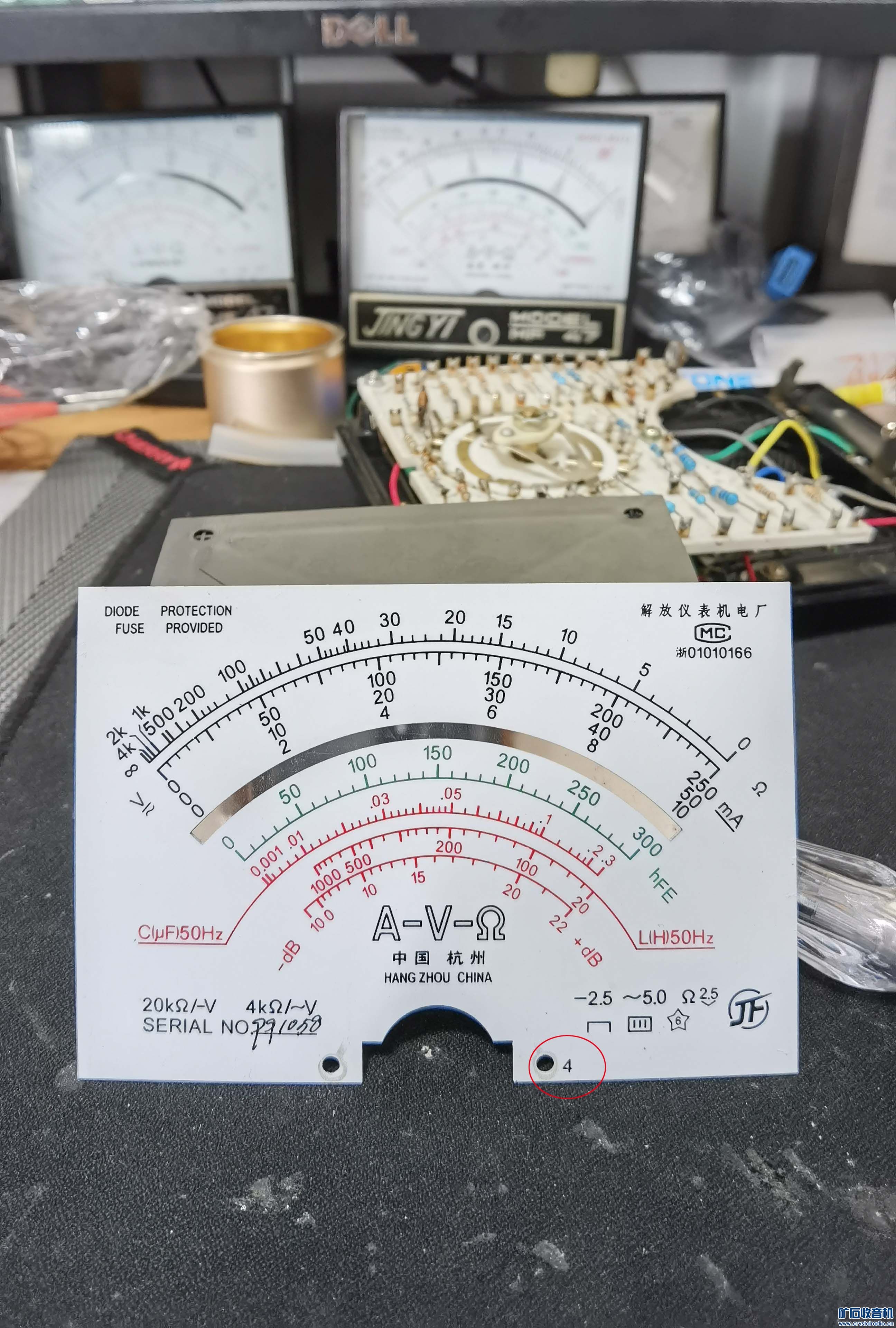

关于指针万用表表面号的含义
发表于 2024-4-10 17:02:07 | 显示全部楼层
是这个吧?
表头符号含义
表头符号含义
发表于 2024-4-10 20:22:19 来自手机 | 显示全部楼层
尖头方向表示表头中心值是左偏还是右偏,数字代表偏离程度。

camelzhou 发表于 2024-4-9 13:01
我手头有一块0号的和一块4号的, 有时间试一下, 我现在的表跑快5V跑到5.5V ,指针20度左右不跑块,估计换 ...
你试一试就知道,我试过MF47以及U201的。没有强迫症就大致可以就算,有强迫症就慢慢调整电阻以及磁短路片。
用扫描仪分别把两个表盘扫成图片,用电脑把其中一个的底色处理成透明,重叠后一目了然
发表于 2024-11-13 13:49:15 | 显示全部楼层
指针表面右下角有一个表面号
