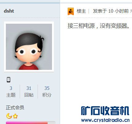

发表于 2024-4-9 18:05:20 | 显示全部楼层
dsht 发表于 2024-4-9 07:43
接三相电源,没有变频器。
楼主两年积分 35 , 加分鼓励,请继续努力。
