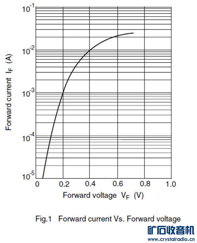

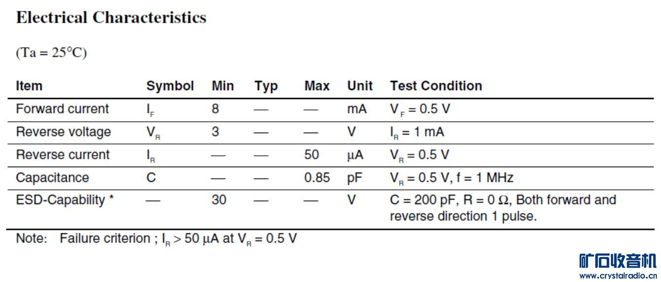

发表于 2024-5-11 14:46:49 | 显示全部楼层
ZVCG 发表于 2024-5-11 14:11
是啊,有的规格书给的值跟实测的差距可能很大
有時候可能需要在datasheet中破解一點小bug,例如下面數據表中,正向電流8mA時的正向壓降是0.5V;而在下面的電流-電壓關係圖中,水平坐標0.5V處的縱坐標是15mA上下,顯然與數據表不符。但是如果將曲綫向右平移1.2V,那麽0.5V位置正好落在8mA點上,此時再查1mA處的壓降則為0.32V,與您的測量結果相當,也與1N60的典型值相同。

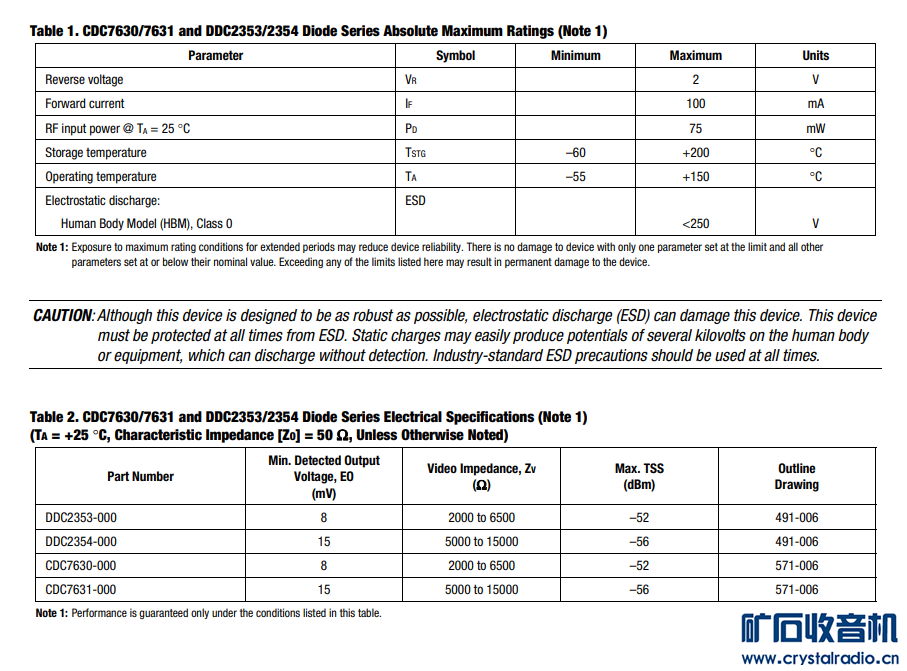

科技在发展,0V 启动电压的检波二极管,已经接近商品化。现在介绍一种号称 0V 启动的型号:CDC7630/7631 以及 DDC2353/2354 系列:具有接近 0V 的开启电压。可望提高检波灵敏度,约15dB。
这是一系列特殊设计的肖特基检波二极管,反向耐压只有 2 V, 使用频率上限达 26GHz 甚至 40GHz.极限参数如下:、
典型曲线是:
典型应用电路是:
封装尺寸是:
价格信息:

发表于 2024-4-8 13:42:23 | 显示全部楼层
这些都是所谓 肖特基射频“0bias”,但反压肯定都不符合你的要求,其他都符合而且仪器常用。
CDC_DDC_Series.pdf (737.69 KB, 下载次数: 183)
SMS1546_7630.PDF (148.88 KB, 下载次数: 164)
HSMS_2860.PDF (163.11 KB, 下载次数: 153)

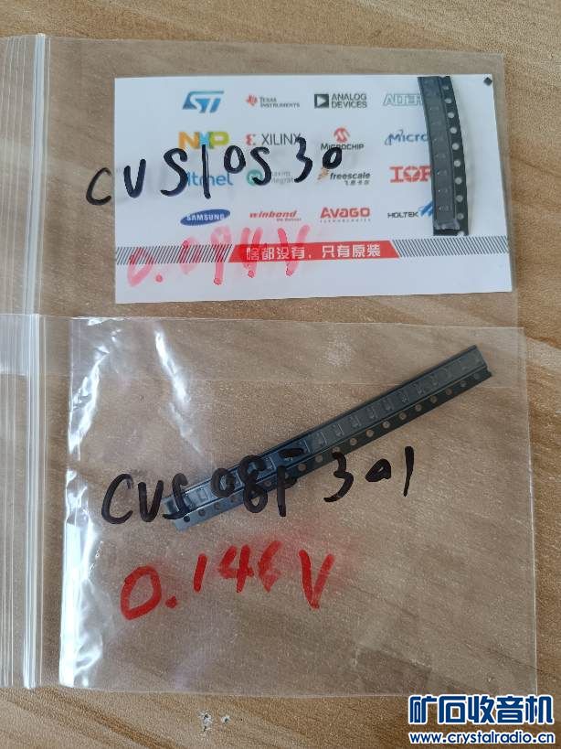

 楼主| 发表于 2024-4-8 15:33:37 | 显示全部楼层
熊光辉 发表于 2024-4-8 13:30
介绍一种 正向压降特别低的检波二极管
http://www.crystalradio.cn/forum.php?mod=viewthread&tid=2106067 ...
耐压太低了

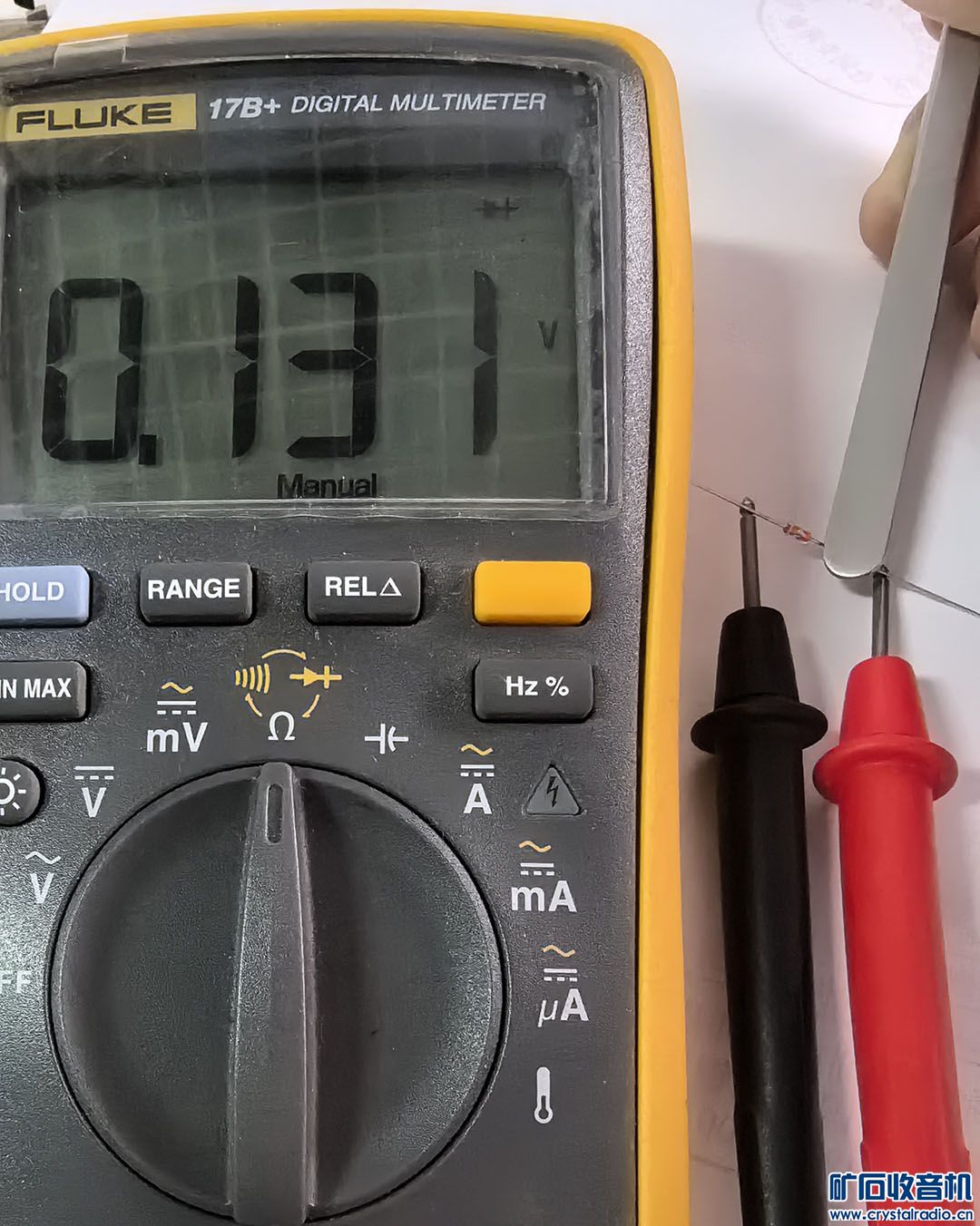

发表于 2024-4-9 09:21:28 | 显示全部楼层
我测试最小压降是1SS86的二极管,但耐压只有5V。压降0.131V,如下图。
