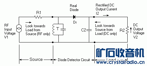

  我们将要引用的二极管检测器电路如图1所示。
图1
在以下讨论中使用的假设:
  • 假定调谐电路T的Q值足够高、L/C足够低,这样T的“储能效应”就能防止二极管D1对正电压波形峰值产生任何明显的削波。
  • 假定C2的容量足够大,因此,在C2两端的射频电压可以忽略不计。
  • 二极管参数Is和n可通过测量或数据手册获得。文章#4第2节给出了估算Is的简化方法,但必须估计参数n。文章#16中给出了测量Is和n的方法。
  • 假定二极管串联寄生电阻的影响可以忽略不计,因为大多数检波二极管的信号电平都很低。
  • 假定“寄生泄漏”或工作电压波动达到“反向击穿电流”区域时产生的二极管反向泄漏电流可以忽略不计。
  • 假定二极管的温度为25℃。

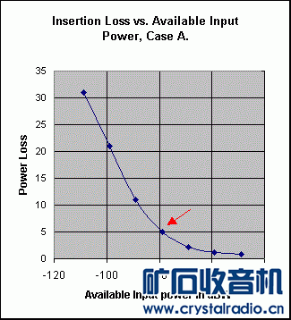

  图2和图3显示了不同功率电平下的功率关系,红色箭头所指为LSLCP。在这些图表的SPICE仿真中,源电阻R1和负载电阻R2等于Rx (工况A)。工况B的DIPL值(图3)与工况A的DIPL值相差0.4dB,主要区别在于输入功率较高时,工况B的DIPL值较低。例如,输入-48.912dBW时,工况A的插入功率损耗为0.76dB,工况B为0.30dB。以下公式得出的损耗数字与工况A和工况B在SPICE仿真中的损耗数字非常接近。
  当输入功率电平比LSLCP低若干倍或更低时,工况A和工况B在检波器输入端和输出端的阻抗都接近Rx。当输入功率电平比LSLCP高出若干倍或更高时,检波器的效果就与具有低插入功率损耗的峰值检波器相近。在这种情况下,检波器的射频输入电阻接近输出负载电阻的一半,检波器的输出电阻接近射频源电阻的两倍。
  总结:在工况A中,当输入信号功率比LSLCP的功率低若干倍时,检波器的输入端和输出端都接近阻抗匹配状态。当输入信号功率比LSLCP的功率高若干倍时,检波器的输入端和输出端均存在中等程度的阻抗失配。反之,在工况B中,当输入信号功率比LSLCP的功率低若干倍时,检波器的输入端和输出端均存在中等程度的阻抗失配。当输入信号功率比LSLCP的功率高若干倍的时,检波器的输入端和输出端都接近阻抗匹配状态。
  仿真二极管检波器输出功率和插入损耗与输入功率的关系,工况A。所用二极管的饱和电流比平均值低。Is = 38 nA,n = 1.03,红色箭头所指的是LSLCP。
图2 输出功率与可用输入功率的关系
图3 检波器插入功率损耗与输入功率的关系
请注意图 2 中的下述内容:
  在输入功率电平远高于LSLCP时,输入功率和输出功率之间的关系(见数据点,不是LSLCP)近似线性关系。也就是说,输入每变化1dB,输出就会变化约1dB。
  在输入功率电平远低于LSLCP时,输入功率和输出功率之间的关系(见数据点,不是LSLCP)近似平方律关系。也就是说,输入功率每变化1dB,输出功率就会变化约2dB。这对弱信号接收有不良影响,如果弱信号衰减,则检波信号下降的dB数将是输入信号下降的dB数的两倍。
  为了获得最佳的弱信号灵敏度,LSLCP应当位于尽可能低的功率电平。这将使弱信号更为接近LSLCP和线性工作状态(更低的检波器功率损耗),从而增加音量。降低LSLCP功率需要使用n和Is值较低的二极管,并将天线-接地系统的阻抗和耳机阻抗与当前较高的检波器输入阻抗和输出阻抗进行阻抗匹配。为了获得良好的结果,必须确保阻抗变换装置不会引入其他损耗。高Q值的调谐回路电感器、调谐电容器和低损耗音频变压器是非常重要的。要以低损耗的方式实现很大的阻抗变换可能比较困难。
  例:假设Is = 38nA,n = 1.03,如上图所示。Rx为约696,009Ω。在工况A的所有模拟点中,R1和R2均固定为696,009Ω。这样,在信号电平较低时,输入阻抗和输出阻抗可以很好地匹配。在信号电平较高时,输入阻抗和输出阻抗有中度匹配。当信号电平比Plsc(i)高12dB时,输入反射损耗(S11)优于-14dB。在输入功率很高的情况下,S11接近-9.5dB。
  在工况B中,输入阻抗的匹配条件是相反的。Rx仍然是696,009Ω,但R1设置为492,153Ω,R2设置为984,305Ω。现在,在低输入功率电平下,输入和输出有些不匹配(S11 = -15.3dB),但在高信号功率电平下,阻抗匹配非常好。最下面一行显示了这两种情况。
