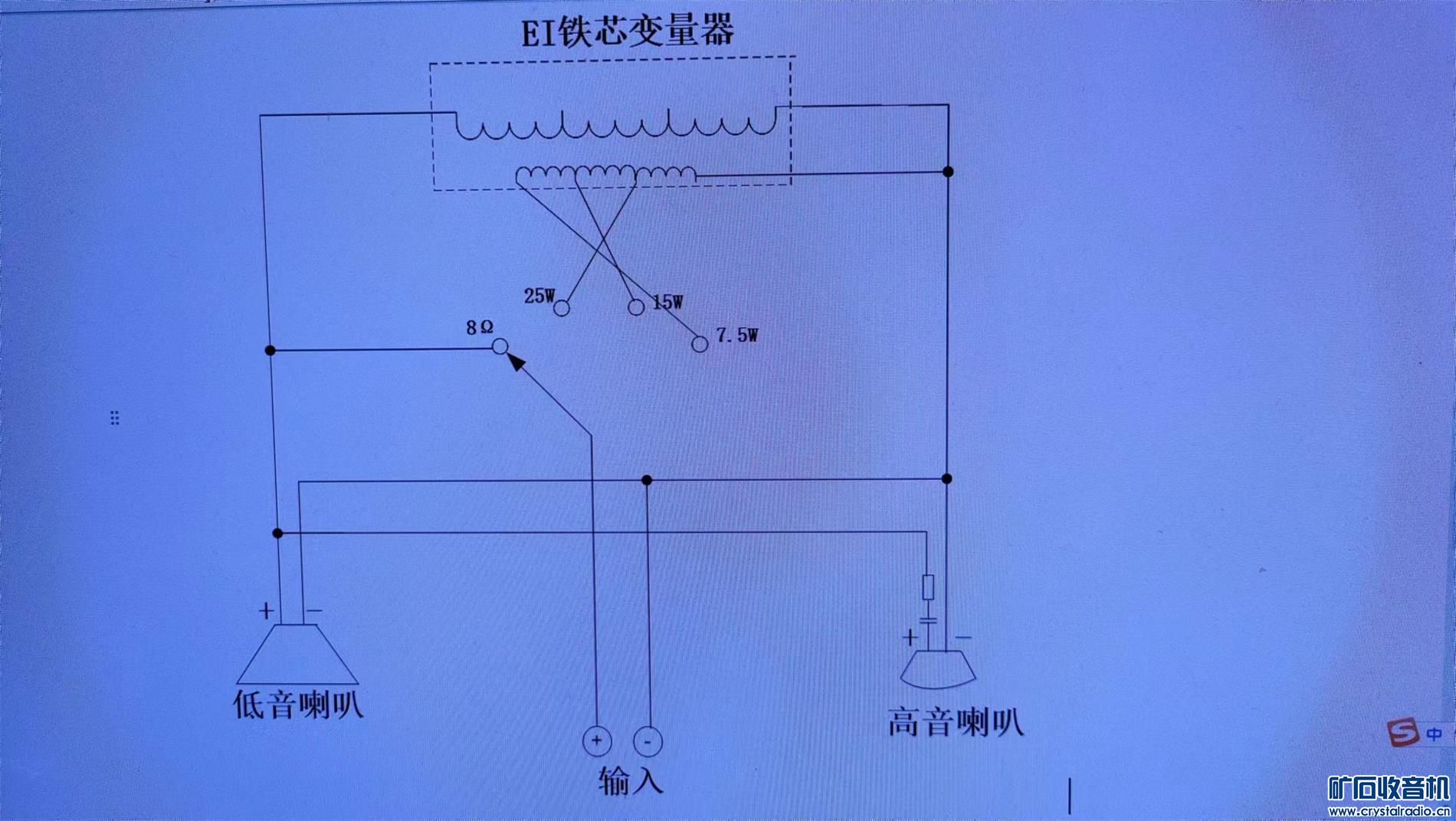

各位老师好!请教一个电路问题,如图电路为进口音响二分频电路图,通过多位开关调节输出音量的大小或用做多箱体并联等功能的实现,我现只使用最大音量输出,是直接不要变量器吗?感觉变量器原来是并联在输入端,不要了好像电路参数有变化,各位老师有何看法,谢谢!

看描述不太懂, 这是用来平衡阻抗的吗?    单个8Ω  两个并联   就是4Ω  4个并联 就是2Ω, 功放吃不消?

商家介绍的不记得了,当然不是简单的并联,是调节多位开关后才能并联,不调多位开关直接并联后负载变大了,这个简单的原理就不用讨论了,就是去掉一个并联在输入端的变压器吧,是不是会改变频响,谢谢了!

就是在输入端并一个ET铁芯变压器,拆出变压器后对频响有没有影响的问题。
发表于 2024-4-11 23:42:16 | 显示全部楼层
这个应该是适应不同功放输出阻抗变换用的,图纸上喇叭处应该还缺少分频网络器件吧?哦,看到了简易分频,拆掉不影响......

谢谢!我就是确认,拆了不影响频响。

不影响频响
 楼主| 发表于 2024-4-16 12:12:25 | 显示全部楼层
谢谢朋友!我想也是,因为一个带铁芯的大电感并联在电路两端对高频阻抗大,对低频阻抗也比较大。
