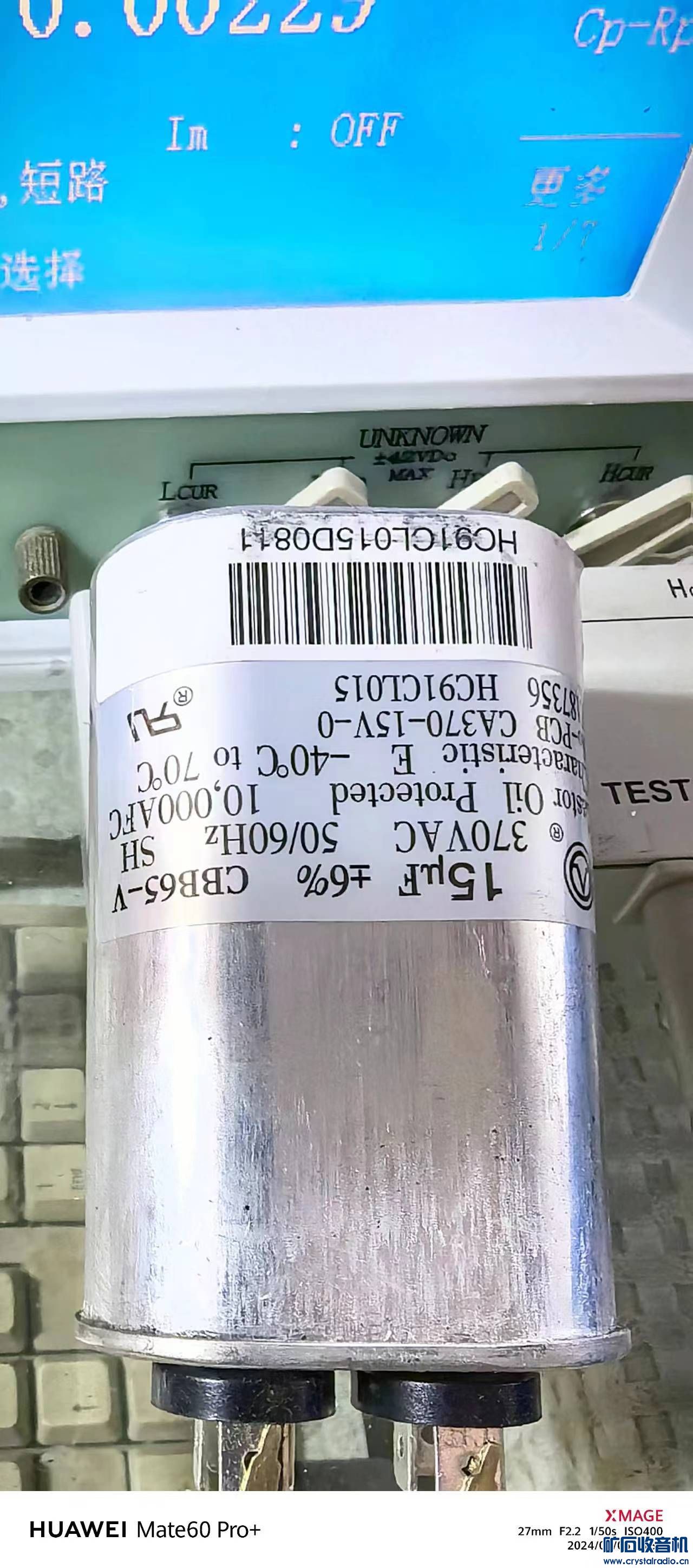

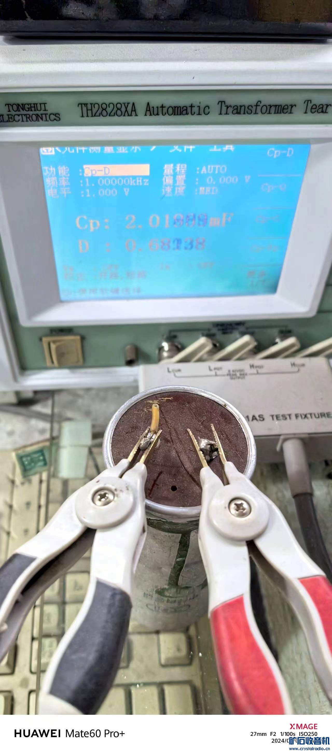

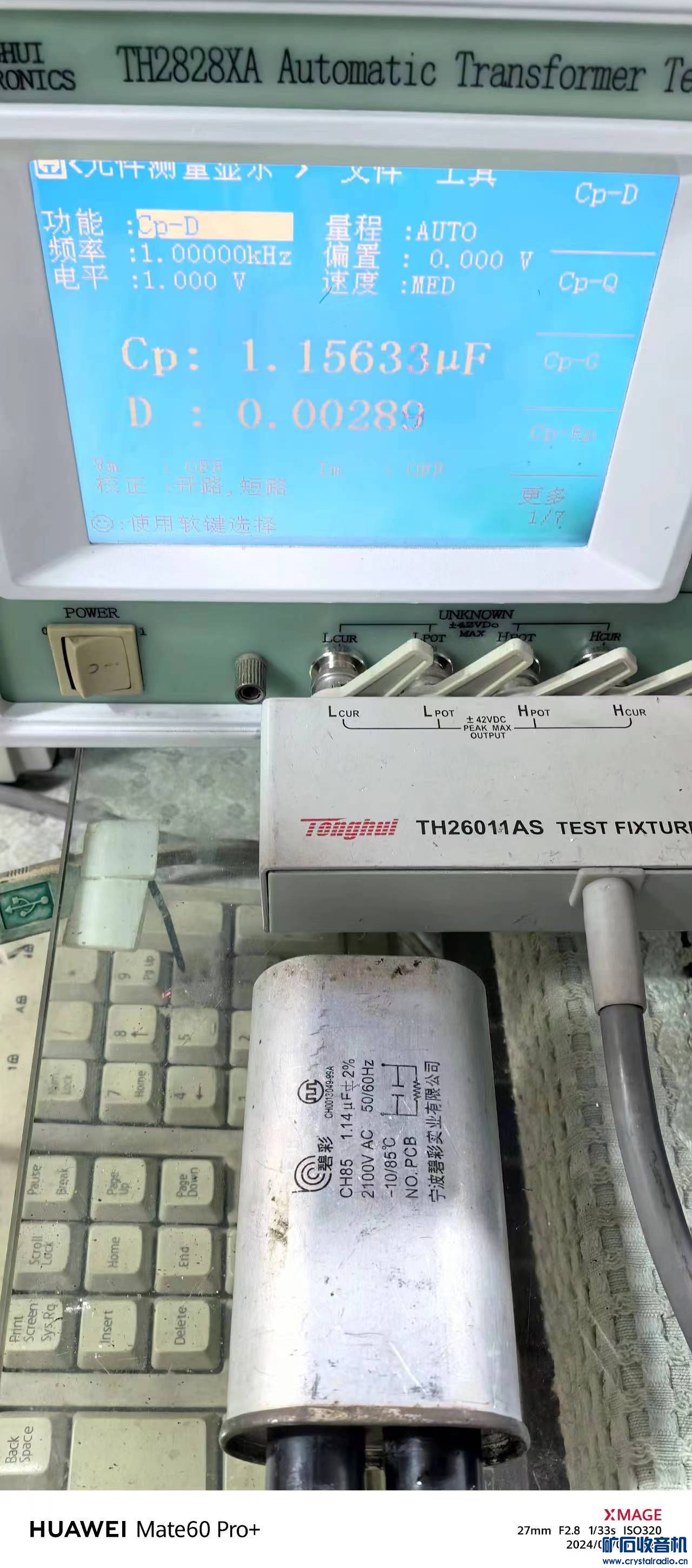

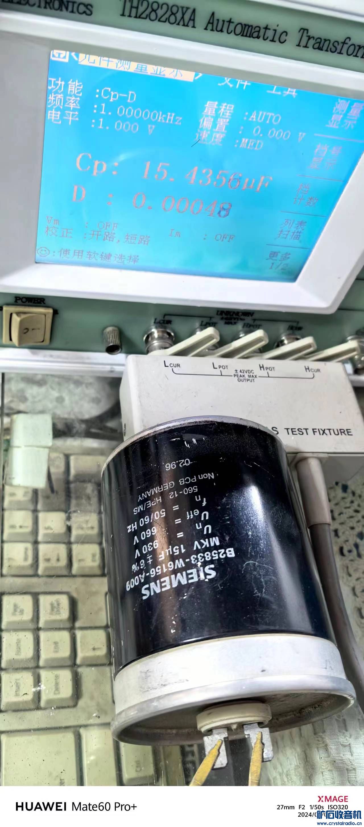

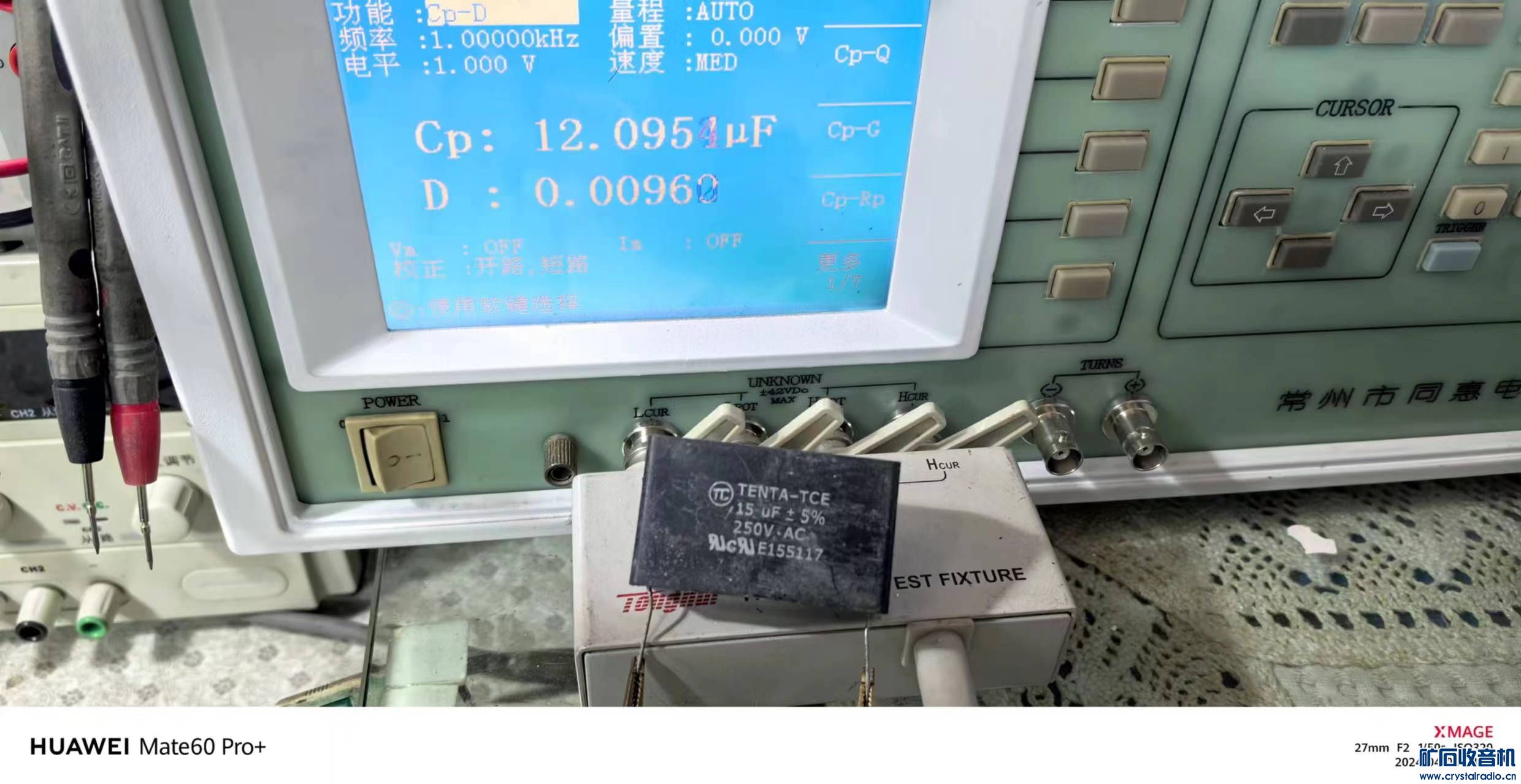

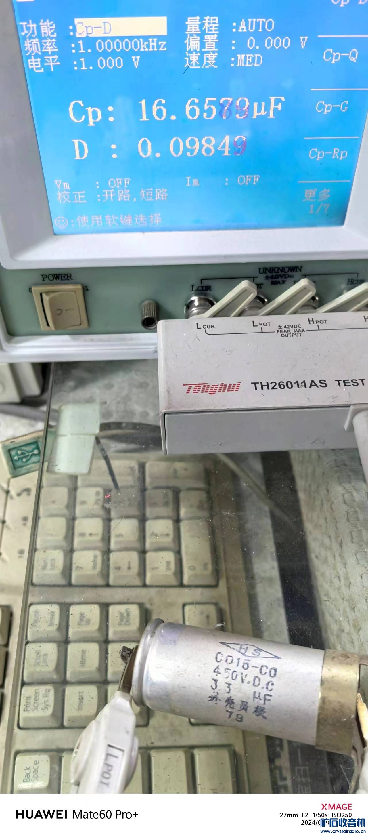

        假期闲暇,把准备装机的几种电容用电桥分类测了一下。总体的印象是真正的液体油罐的电容非常棒,就是体积大点,其他的各种电容各有千秋吧,天和的D值非常的大,有的容量减少的特别的厉害,一个33UF ,实测只有16UF 左右,很多老机上的天和电容,真应该都换掉了。
        重点测的是容量和D值。
      西门子油罐电容,里面哗啦哗啦的液体:

        那个标HS 33微法实测16微法 的铝壳电解,还真不是天和的吧,不过漏电会很严重,容量也不行了,年头太多密封不严,不能用了。
 楼主| 发表于 2024-4-7 11:55:23 | 显示全部楼层
fzh547611 发表于 2024-4-7 11:46
那个标HS 33微法实测16微法 的铝壳电解,还真不是天和的吧,不过漏电会很严重,容量也不行了,年头 ...
       哦,还真没细看商标,我也不清楚是不是天和的,这个容量下降一半,D 值倒是很低。

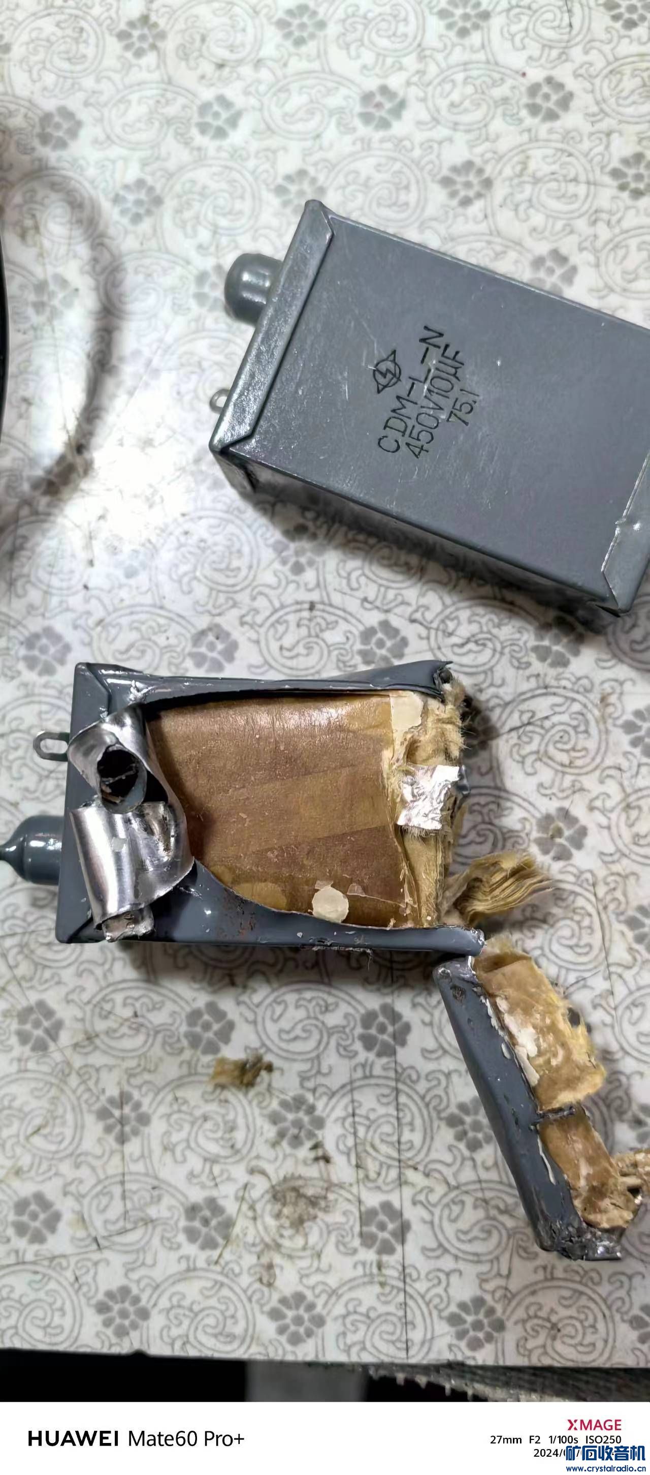

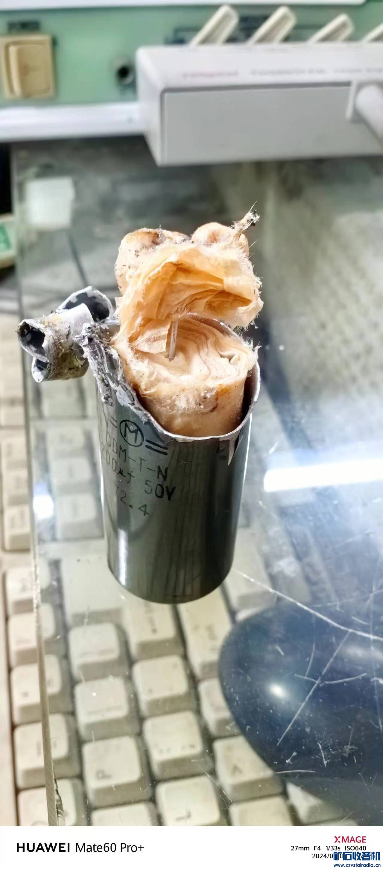

发表于 2024-4-7 12:21:46 | 显示全部楼层
铁壳密封电容还真不是油浸的。破坏了也可惜,450V10麦用作电机启动电容还是不错的,50V的也另有用途,铝电解电容常年不用需要激活,激活之后可能会变的较好虽然不是天和名牌。

发表于 2024-4-8 16:12:43 来自手机 | 显示全部楼层
整流滤波用的天和电容,你用1k频率测量,肯定有误差。
 楼主| 发表于 2024-4-8 22:55:42 | 显示全部楼层
       其实测的电容不止这些,还有高压铁壳的小微法电容,也就是高频使用的电容,所以统一使用了1k 频率,有些图没有发, 用120hz 频率测过这些铝电解,不同频率容量不同,d值不同,好的都在误差范围之内,这个不管是1k还是120hz 容量都远低于正常值,发帖时只发了一个1k测试图。
