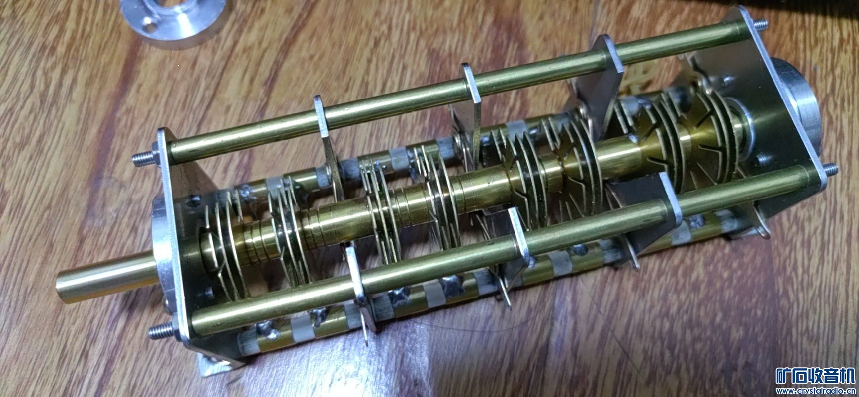

   言归正传,下面就是仿制马兰士10B高频头的过程,很波折,希望各位老师斧正。
仿制的前提需要解决空气八联的问题,好多前辈也找过,不见他的踪影,没办法,土法造地雷,能不能用试试再说。

发表于 2024-4-6 19:58:49 | 显示全部楼层
厉害,非常佩服。
我看8个连,容量都一样吗? 那个震荡连是不是可以调整下。10B机器原来的参数我不知道。
不过10B的机器,现在价格可不低了。我也一直没看到合适的。
预祝成功。

 楼主| 发表于 2024-4-6 20:03:36 | 显示全部楼层

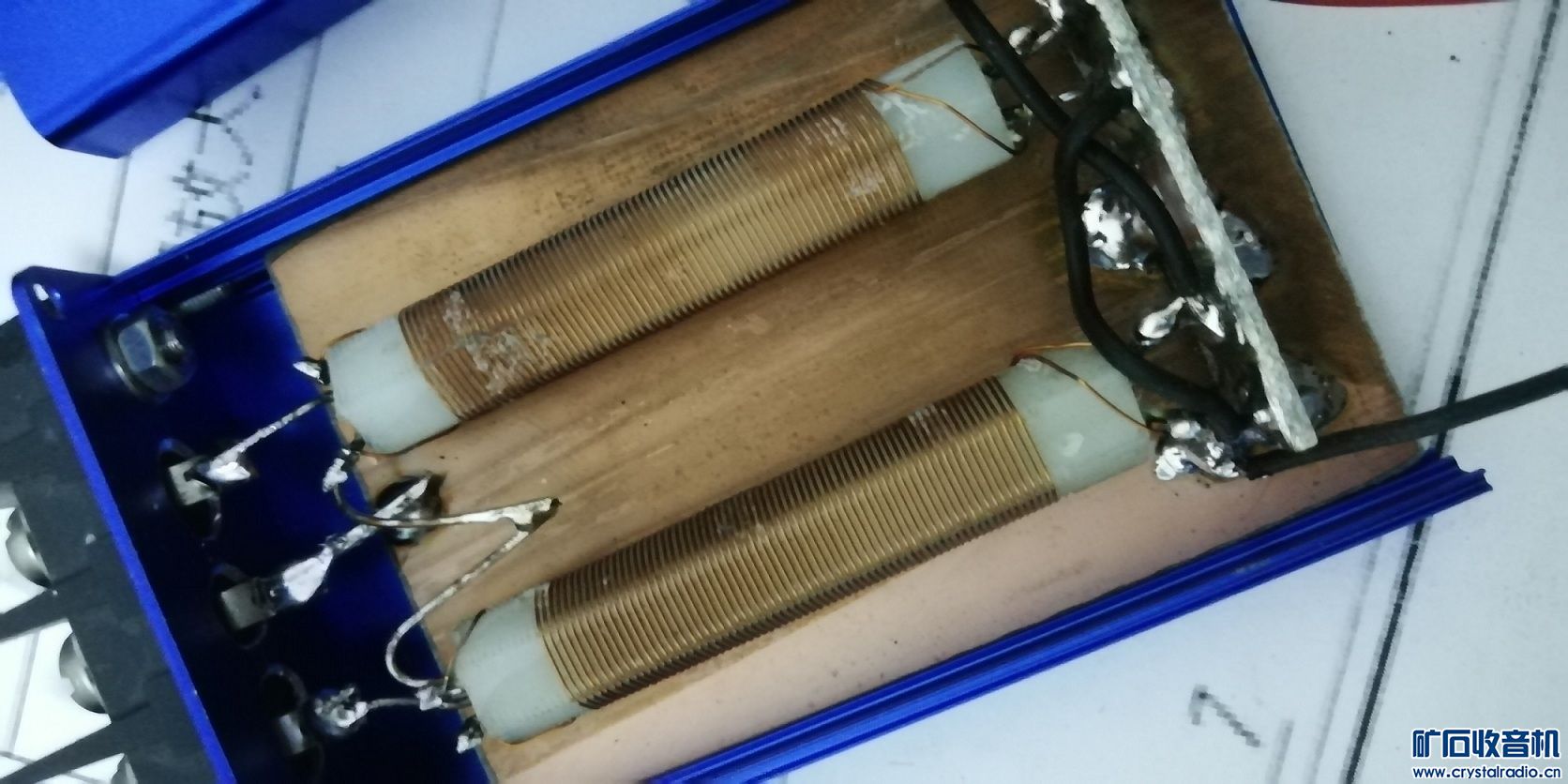

天线阻抗匹配制作
原理老师已经讲过很多次了,这里照猫画虎,进行制作。
 楼主| 发表于 2024-4-6 20:13:46 | 显示全部楼层
混频器的制作,如法炮制
混频信号
混频信号
本振信号
本振信号
高放信号
高放信号

 楼主| 发表于 2024-4-6 20:20:46 | 显示全部楼层

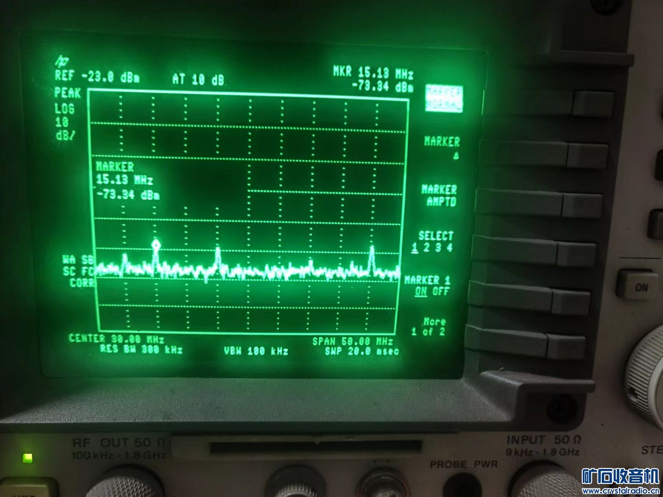

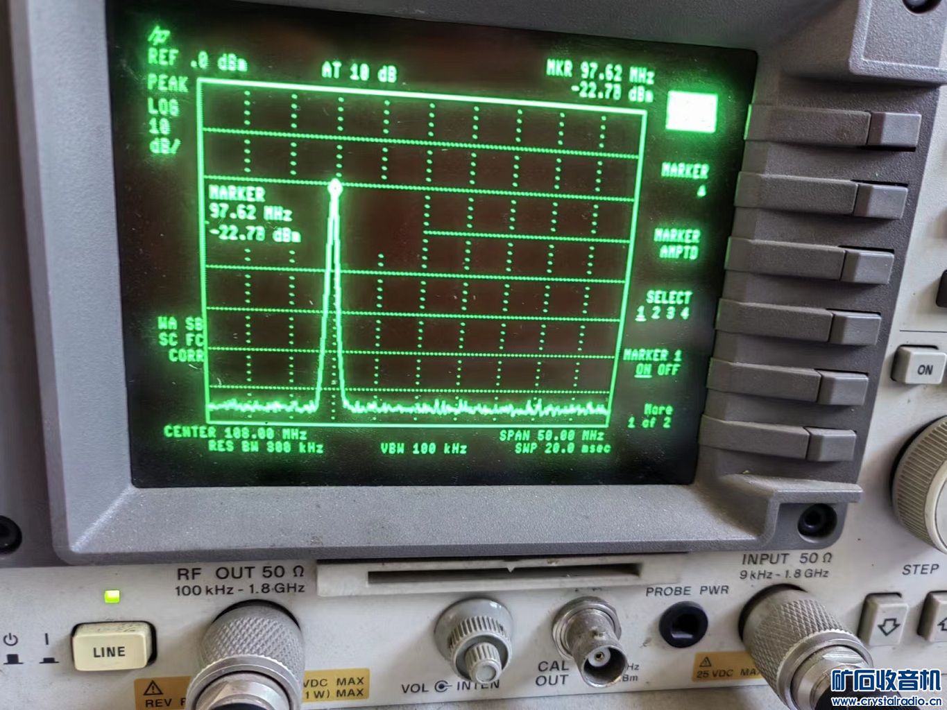

本振测试,如图所示
 楼主| 发表于 2024-4-6 20:23:41 | 显示全部楼层

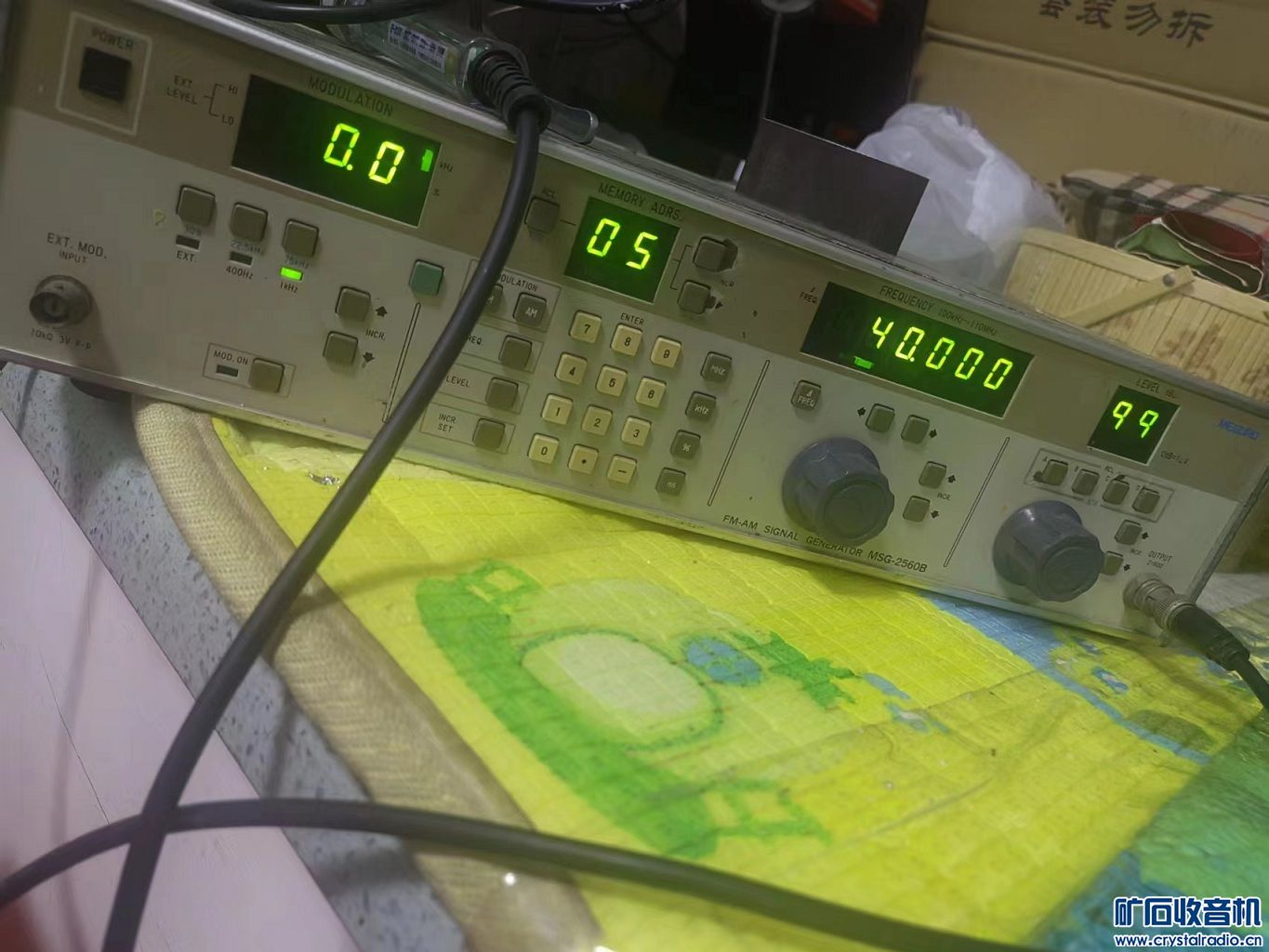

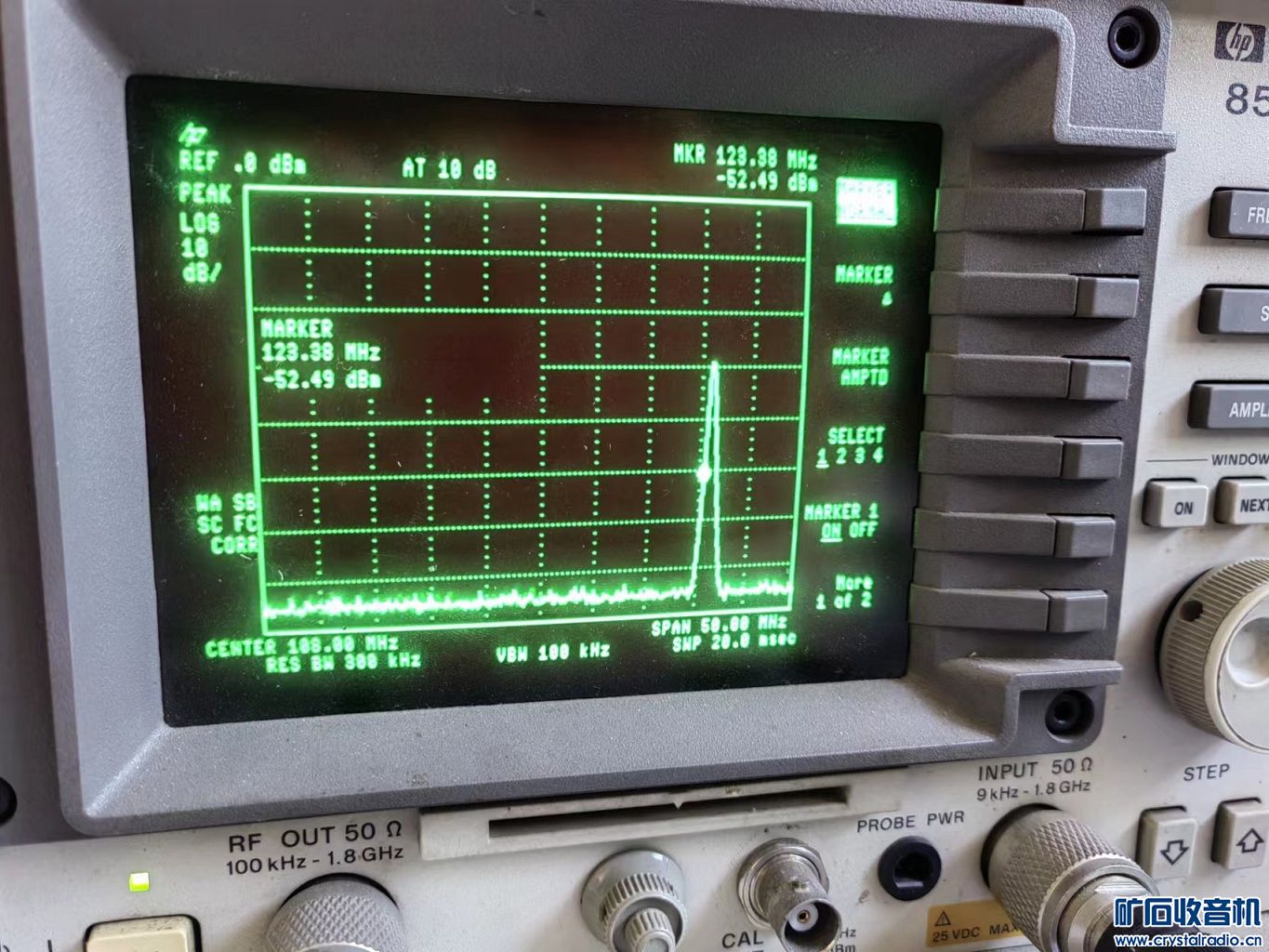

测试电台信号,如图

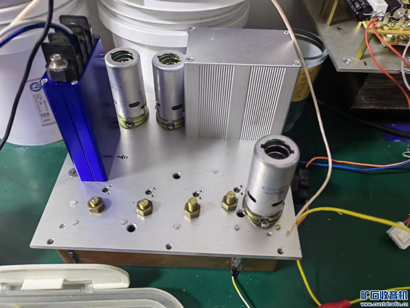

 楼主| 发表于 2024-4-6 20:31:21 | 显示全部楼层
最后上两张整体图片,做的不规整,希望老师多批评,在此,也诚挚的感谢各位老师的指点以及陈老师的鼎力相助,制作过程磕磕绊绊,图片记录的也不完整,希望各位老师不要见笑,谢谢。
 楼主| 发表于 2024-4-6 20:38:54 | 显示全部楼层
ssffzz1 发表于 2024-4-6 19:58
厉害,非常佩服。
等容八联,图省事,原装的也不知道参数
 楼主| 发表于 2024-4-6 20:40:09 | 显示全部楼层
