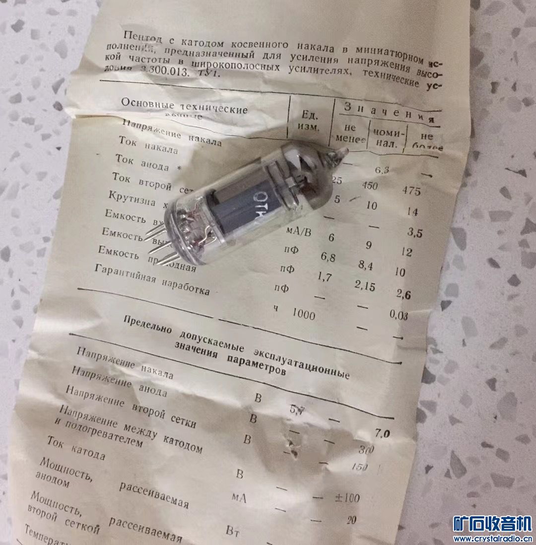

苏联时期的电子管6米5N
发表于 2024-4-6 12:26:32 | 显示全部楼层 |阅读模式
1977年产,白盒包装
发表于 2024-4-6 12:33:47 | 显示全部楼层
相当与国产的6J5.

苏联的电子管6ж4
发表于 2024-4-6 19:08:56 | 显示全部楼层
两种不同的电子管都是老毛子的,一个是金属管,一个是小七脚玻璃管。

6Ж5П 和国产的6K4哪种好?
发表于 2024-4-8 01:52:00 来自手机 | 显示全部楼层
关公与秦琼哪个好?
发表于 2024-4-8 01:59:53 来自手机 | 显示全部楼层

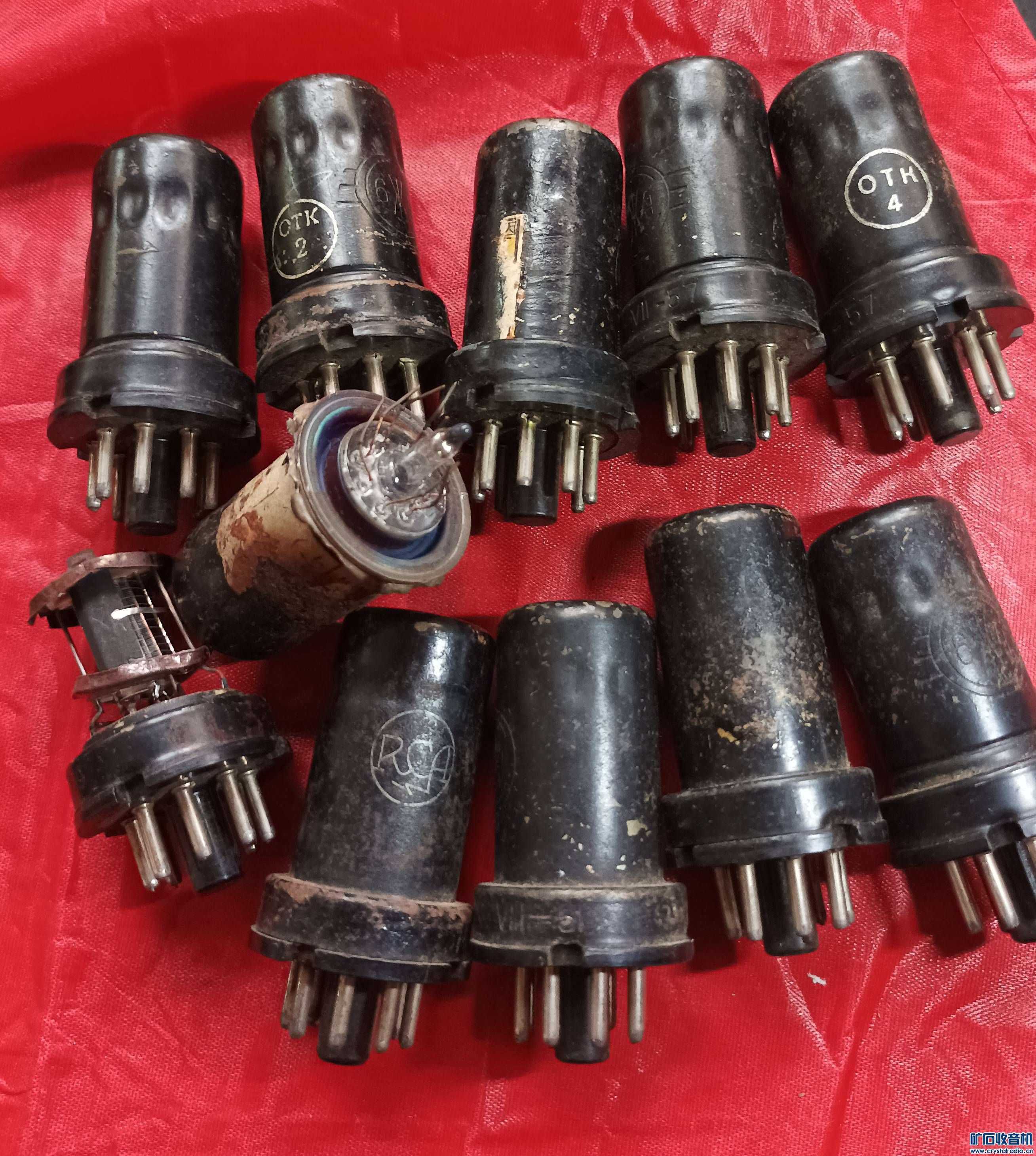

说笑了。6水5n是锐截止管,我用在FM中放,两级中放可达60分贝。6k4是遥截止管可用在AM中放,单级中放可达40分贝。

国产的6J5,那个消气剂搞的管子不是一般的难看。
发表于 2024-4-8 17:31:31 来自手机 | 显示全部楼层
那层镜面不是消气剂,是特意粘在帘栅或者别的栅极上的一小块东西升华溅射出来的,从束射屏的缺口仔细观察能够看到。许多管子都有,1A2套头管,4J1S,部分6P14等等都有,不知道有什么作用。
