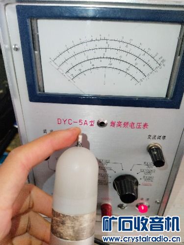

为什么我人体与探头接地相连,触碰探头时指针会反偏,而我人体不与探头地线相连,单独触碰探头会向右偏转,我在测量的时候发现串联一个电容之后就会改善,正常吗

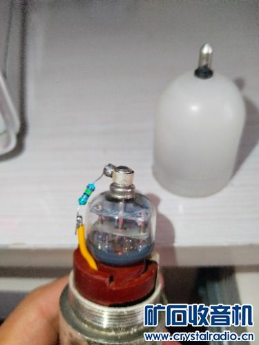

发表于 2024-4-6 12:40:13 | 显示全部楼层
探头里的电容击穿了
 楼主| 发表于 2024-4-6 12:49:05 来自手机 | 显示全部楼层
aoliwom 发表于 2024-4-6 12:40
探头里的电容击穿了
这探头里面没有电容啊,一开始以为那个黄色的就是圆柱形那个是电容,结果发现那是螺丝固定用的并不是电容

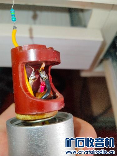

发表于 2024-4-6 13:05:52 | 显示全部楼层
一般探头里输入笔尖后面是一个瓷片(圆片形无引脚)电容,耐压大约1000伏,6800P。从你第二个图看,有可能是,电阻被从瓷片焊点上拽下来了。
 楼主| 发表于 2024-4-6 13:15:21 来自手机 | 显示全部楼层
aoliwom 发表于 2024-4-6 13:05
一般探头里输入笔尖后面是一个瓷片(圆片形无引脚)电容,耐压大约1000伏,6800P。从你第二个图看,有可能 ...
在这上我并没有看到您说的那个磁片电容,这里面是这样的,我测量了发现也不是电子管老化
 楼主| 发表于 2024-4-6 13:17:56 来自手机 | 显示全部楼层
这台仪器是二手的,但是是新的,老板说有问题回来发现就是探头有问题,难道是老板把探头拆开把那个电容弄丢了吗

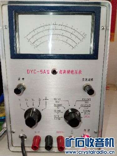

你这个表很古老了,拍个正面照,看看是不是档位设置的不对?探头里还有一个电子管

发表于 2024-4-6 14:03:25 | 显示全部楼层
开关面板的字看不清,你还是问问电子管板块的老鸟们吧。网上资料很少,只查到电子管型号是2D1P。我觉得在电子管帽和探针之间应该有一个“垫片”(圆片形电容)。
发表于 2024-4-6 14:04:53 | 显示全部楼层
应该还有隔直电容

 楼主| 发表于 2024-4-6 14:08:09 来自手机 | 显示全部楼层
感谢您的提供 探头之间确实有一个电容,我这个应该是让老板弄丢了
