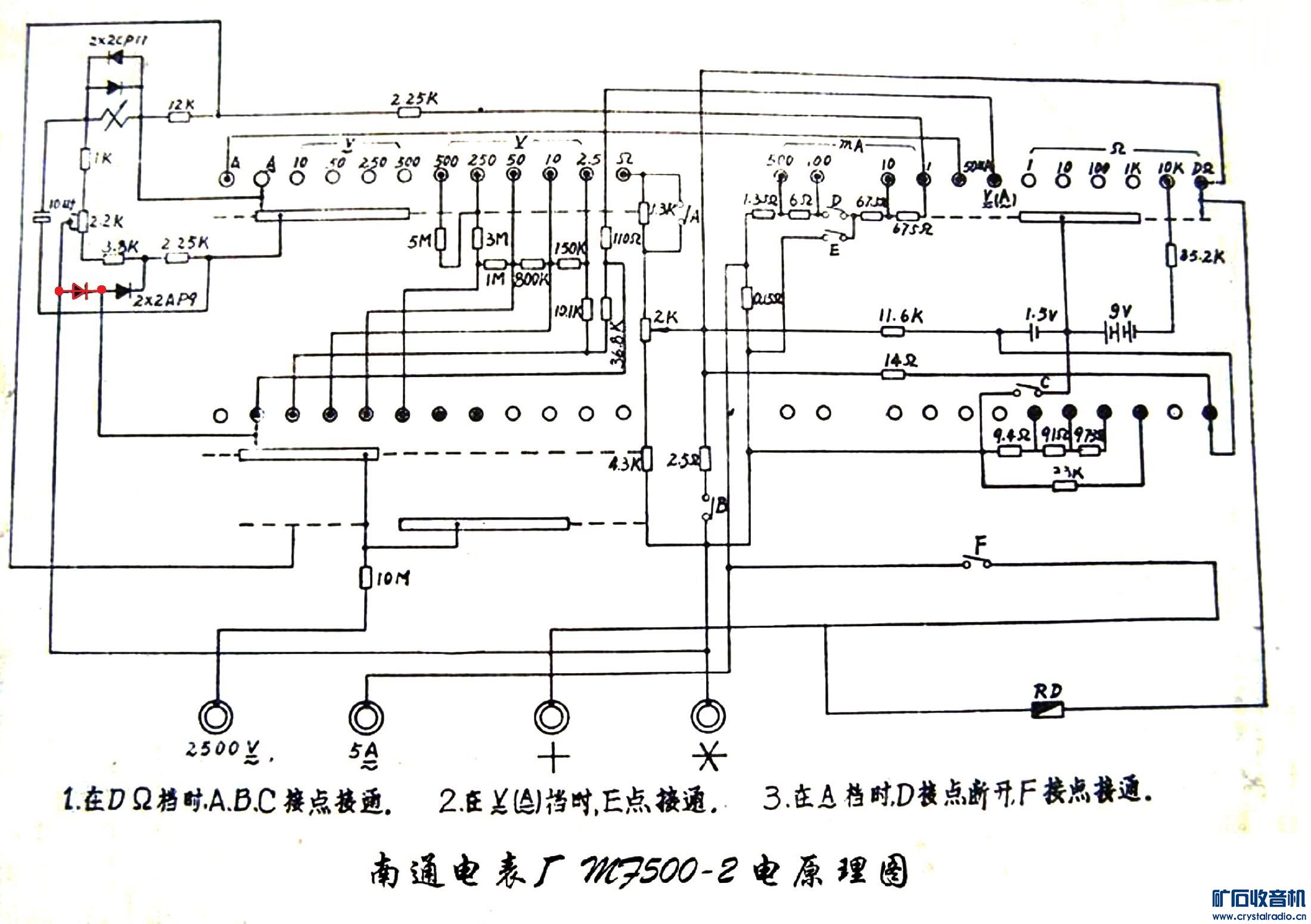

求南通500-2型万用表图,带DΩ档
发表于 2024-4-6 07:31:33 来自手机 | 显示全部楼层 |阅读模式
同标题,表是1989年的,期待大师的回复

它现在的毛病是欧姆档x100;x10;1欧档测量值都偏小,而且回0不是偏左就是偏右。电压档就正常。真是头痛啊
“欧姆档x100;x10;1欧档测量值都偏小”。这个问题很有可能是电池接触不好、保险丝接触不好,换言之就是可能电池触片生锈、保险丝触点生锈等等,也有可能保险丝“老化”。
办法:清理一下,更换保险丝。

看看哪个能够用得上?
回0问题,看游丝、看磁隙有无异物、轴尖松紧是否合适、平衡如何?
 楼主| 发表于 2024-4-7 08:10:58 来自手机 | 显示全部楼层
表修好了,谢谢大师们,拨档开关虚,表头附近的1k电阻虚焊了,还有老师说的表头轴螺丝紧,松了3/4圈,大概好了,表老了估计退了点磁,测量220比较准确

手里的500-1比500-2表质量好一些,表头换成上海四厂更好

“欧姆档x100;x10;1欧档测量值都偏小”。这个问题很有可能是电池接触不好、保险丝接触不好,换言之就是可 ...
这款表的保险丝是什么规格?
发表于 2024-10-9 13:13:24 | 显示全部楼层
      看图,保险丝是 1A 的吗?
发表于 2024-10-9 20:38:00 | 显示全部楼层
516 发表于 2024-10-9 13:13
看图,保险丝是 1A 的吗?
电路图没标示,估计100ma,但不确定。
 楼主| 发表于 2024-10-11 10:30:17 | 显示全部楼层
红说明书上是1安的
