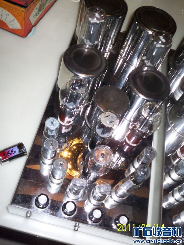

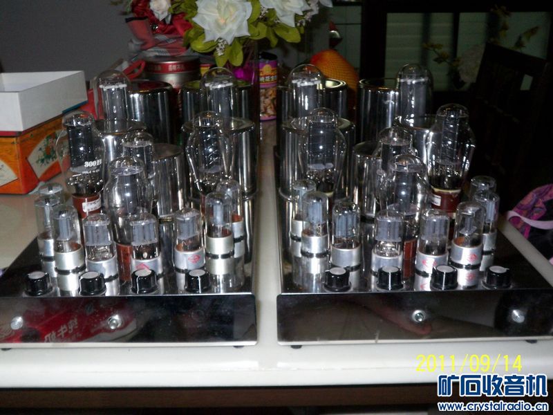

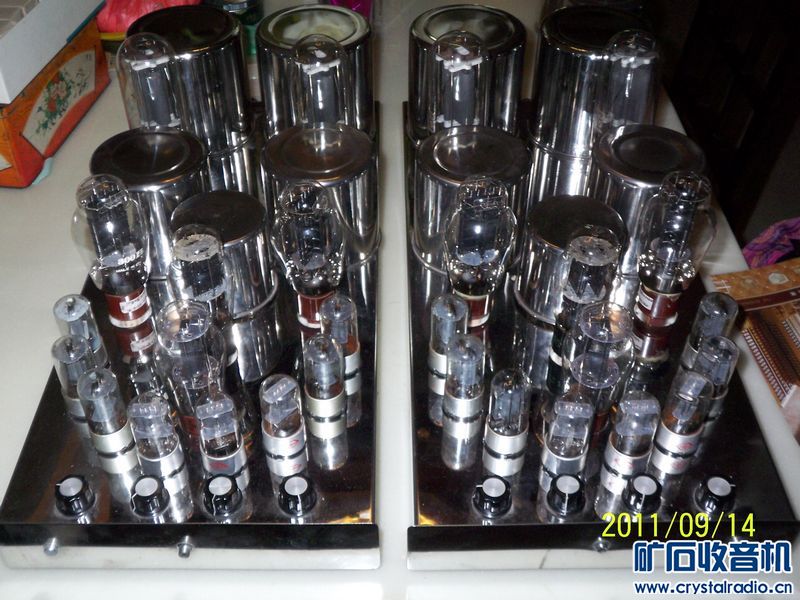

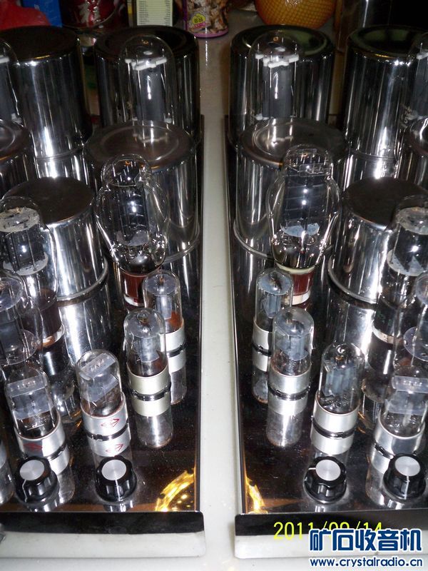

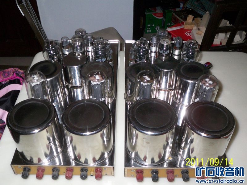

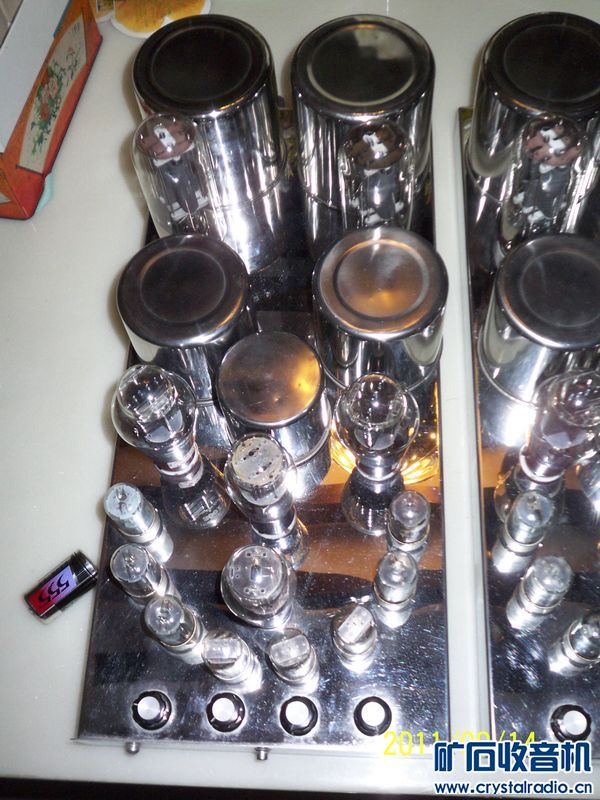

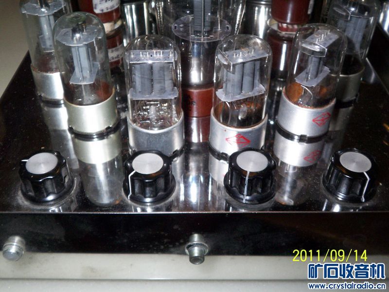

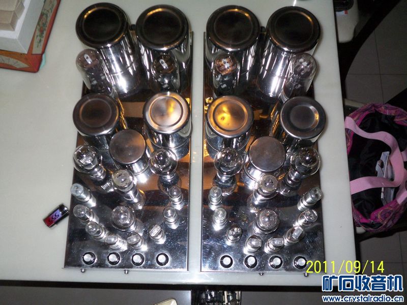

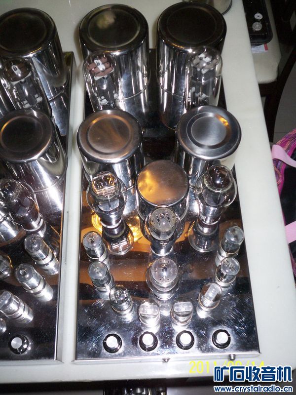

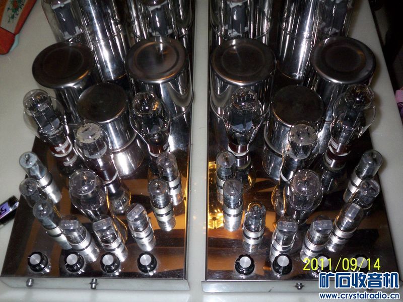

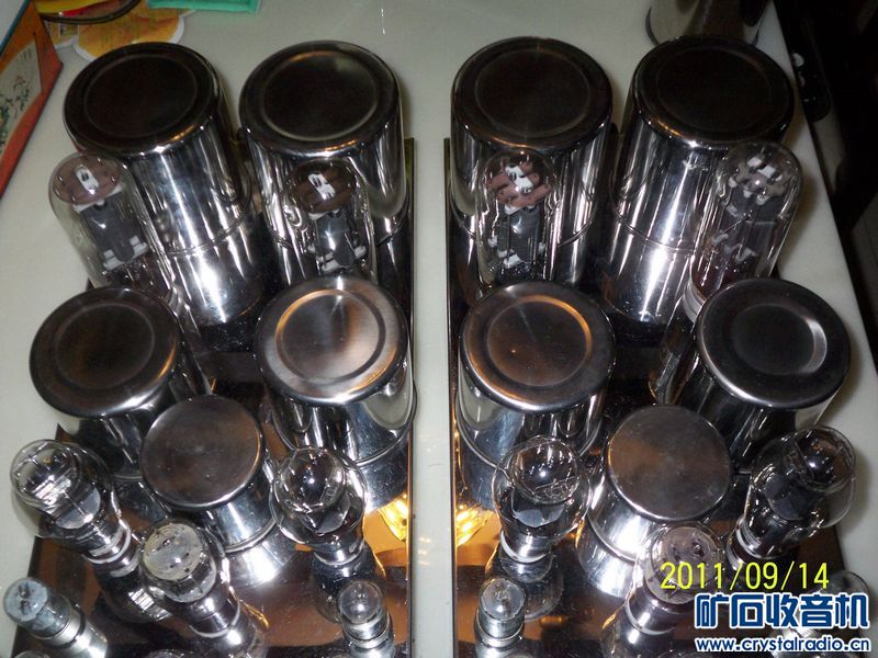

此机是有源三分频高中低音分别控制,左右声道分体结构,功率管为全直热胆,是九四年的制作。

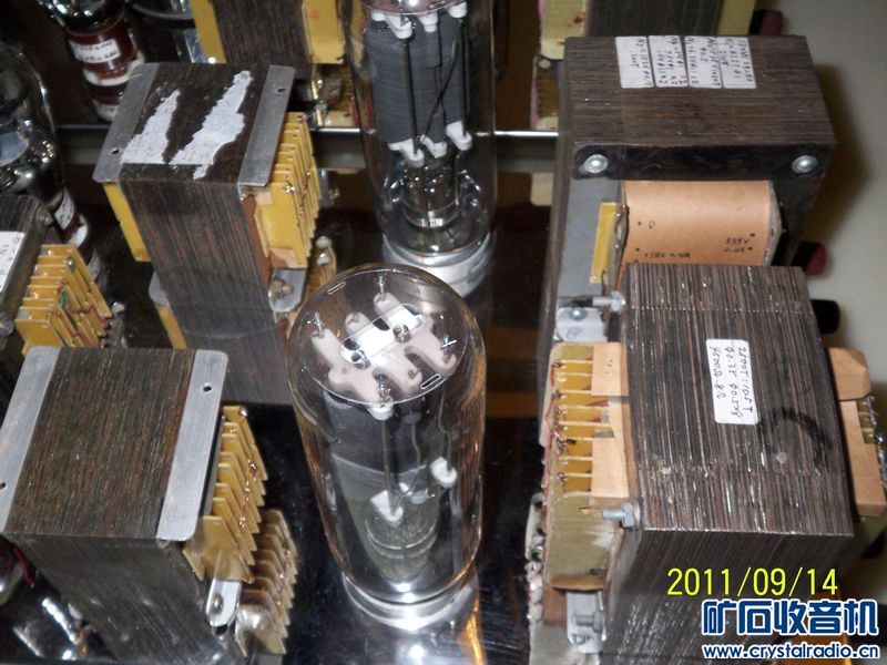

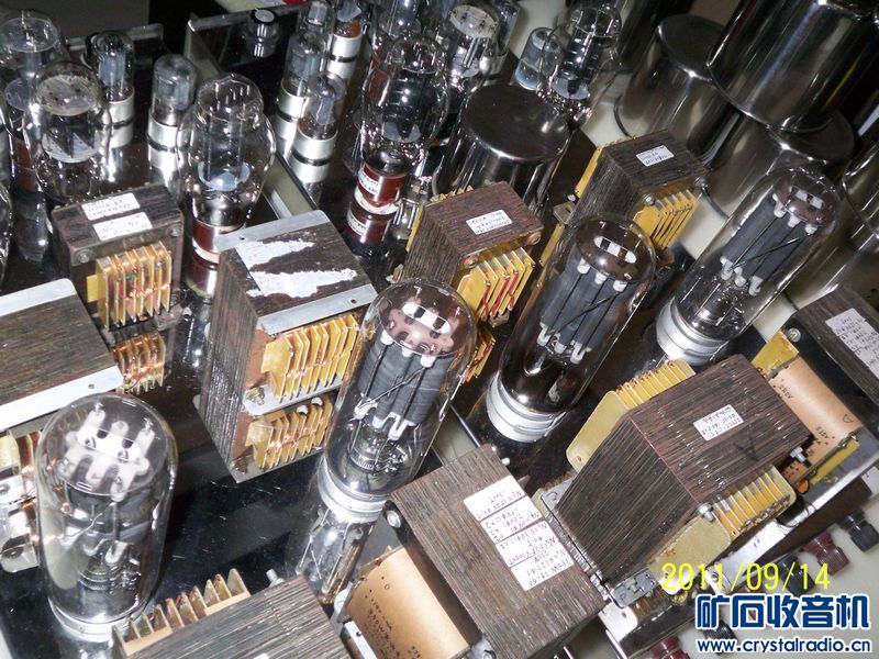

真牛!
发现您这个的输出牛好像很有特色啊,绕法好像是垂直于窗口的,结构能给介绍一下吗》?

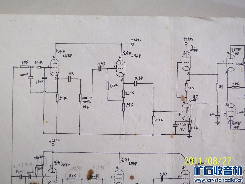

此帖子无论是原创还是转帖,都有“本末倒置,主次不分”的印象,应该改进:
1,实物图太多而又雷同,毫无必要这么多,反而使人眼花缭乱。其实有三张就足够的啦:整机全貌、顶视、俯视各一张。

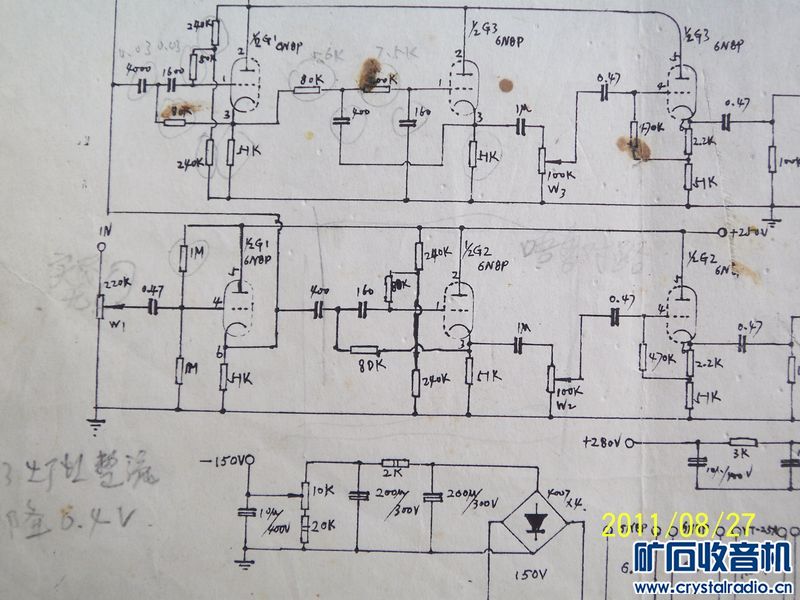

2,重要的是,电路不清楚。——也是致命的不足。
3,要有必要的文字介绍。——此贴竟然没有一个文字介绍!

LZ能否大概介绍一下这套有源电子分频分体胆机电路结构及其相适配制的音箱吗?

输出牛窗口分成九槽,五槽初级,绕组串联,四槽次级,绕组并联,全部用0.34漆包线乱绕而成,输出牛关键是框架制作,尺寸要准确,工艺要好,才能有高的绝缘度,有千伏的高压,此牛是干式结构,不用绝缘漆,减少分布电容。

回复 7# 欧洲奇胆FU-15
有源电子分频电路是参照书本的,是阻容决定分频点,高音和中音都是普通单端A类电路,低音电路是普通两只300B牛推两只845胆机电路,没有什么特别,音箱是自做的,高音是猛牌,中音是珠江牌,低音是12寸飞乐15寸飞乐各一只,音质满意。
