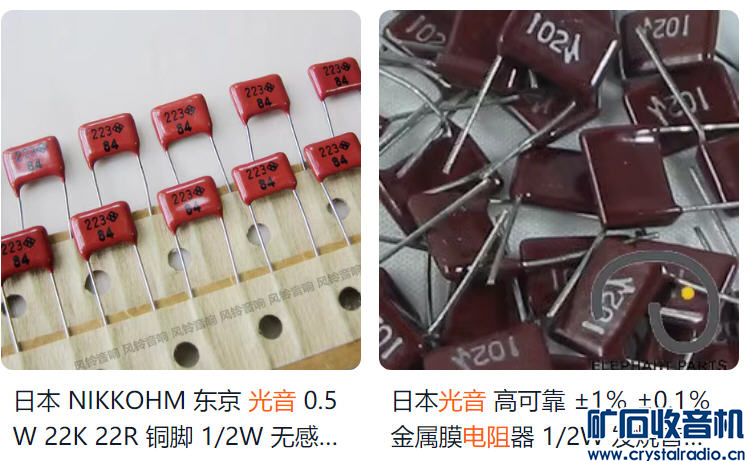

朋友们,这个问题还争论这么半天。。。。。。。。。
LZ图片中的浅棕色元件是金属膜片状电阻,日本光音出的。无感、阻值稳定性好,精度误差 1% ,实测绝大多数在 0.5% 之内
阻值标注的方法: 3位数字-------前2位是阻值数值,最后1位是0的个数。
                          4位数字-------前3位是阻值数值,最后1位是0的个数。
发表于 2024-4-7 13:43:44 | 显示全部楼层
X宝上截个图片

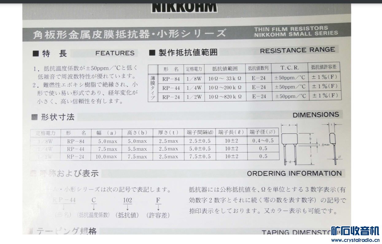

cgpcry602 发表于 2024-4-7 14:14
我看还有些还标识了AP系列,CY系列。这是啥意思?
应该是光音电阻的不同系列吧。这些电阻都是很老的产品了,有的也是规格不齐了。估计少数音响发烧友会用到
找一张产品规格书参考一下:
