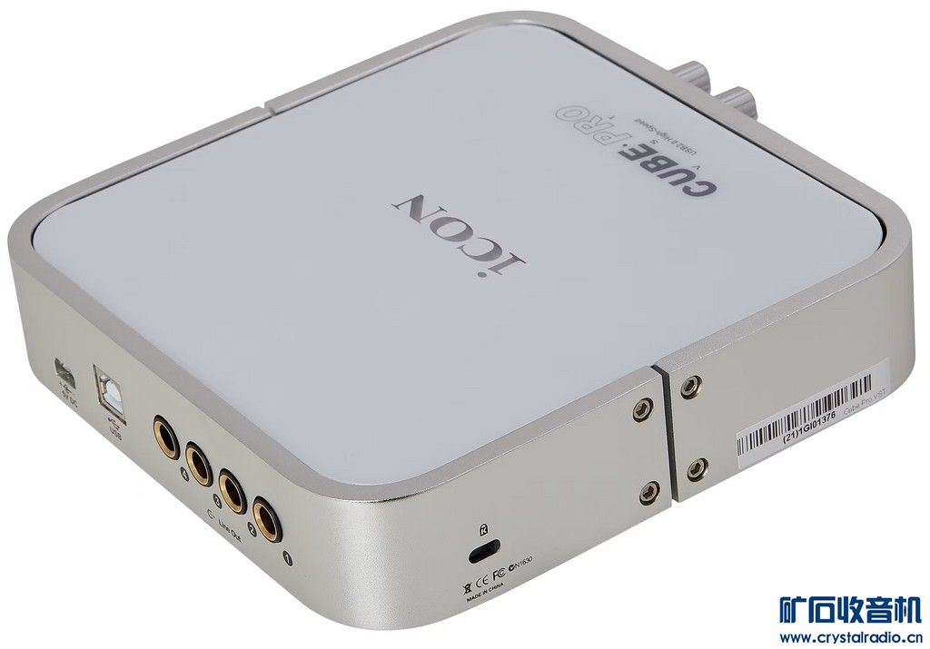

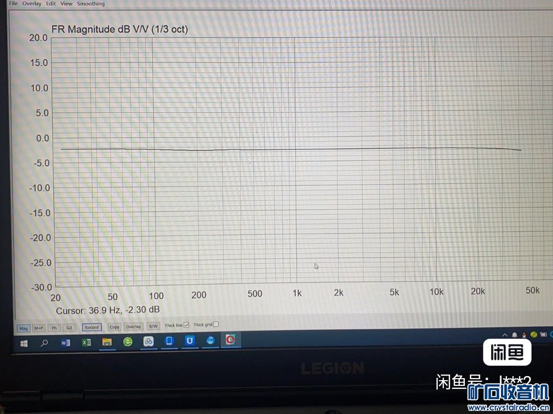

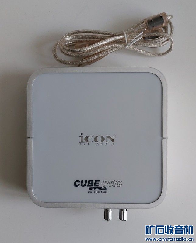

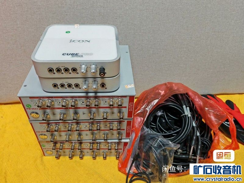

最近咸鱼闲逛,发现这个
4进4出,没有话放这些多余的玩意(忽悠买专业声卡的都是买了话放),这不是minidsp 2x4 hd的完美替代吗?
买回来了,搭个线。
100多,就可以实现数字2分频、DSP,支持VST插件,各种效果,有待开发
还要啥自行车。

补充一下资料
第一代 icon cube pro (不知是否自带机架)
第二代 icon cube pro (vst) (自带机架)
第三代 icon cube pro (ProDriveIII)(自带机架)
有使用的朋友可以交流设置

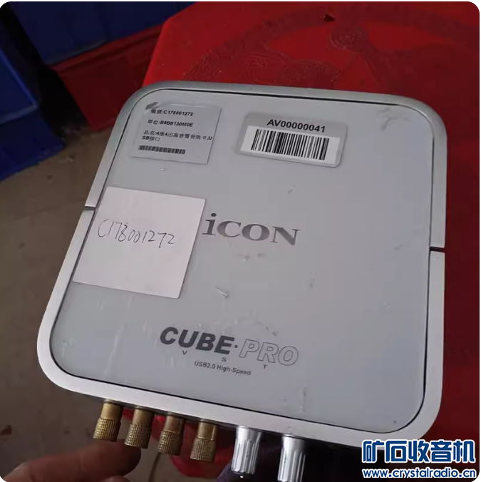

 楼主| 发表于 2024-4-5 13:37:14 | 显示全部楼层
咸鱼上大量,说是声学测量设备上的,好奇,干啥的咧?好奇
新奇特

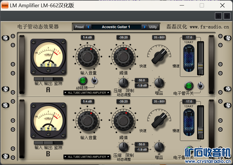

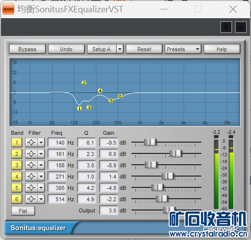

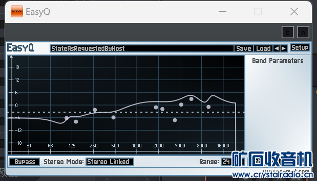

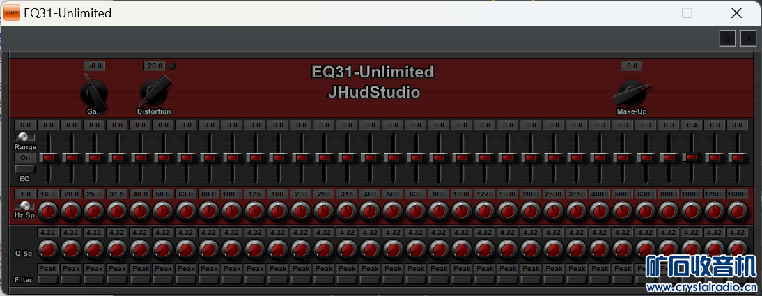

官网驱动支持到win11。VST免费插件很多很多很多,如果只是播放、不做混音编曲,用到的插件不多。实现minidsp功能就分频和DSP。
分频插件
EQ插件
还有个不讲武德的插件

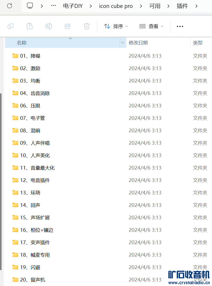

VST插件网上很多
有学习成本。谨慎入手。

大部分VST插件都是用于音乐制作、混音和直播的,播放用到的插件不多,用好EQ就很不错了。
当然,高手都选择硬件直接EQ,例如,换根线。

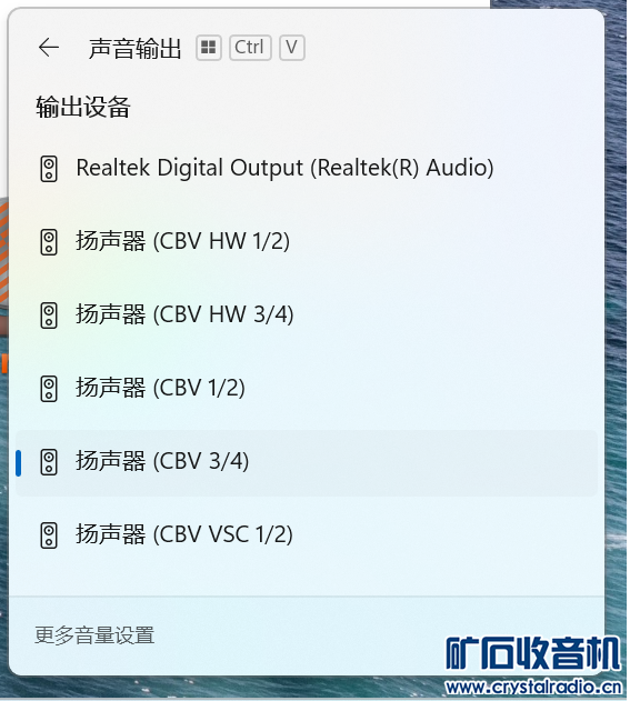

4、操作系统选择默认输出设备,HW1\2、HW3\4对应实体输出,如果选这个就不经过机架直通,所以就选其他的。

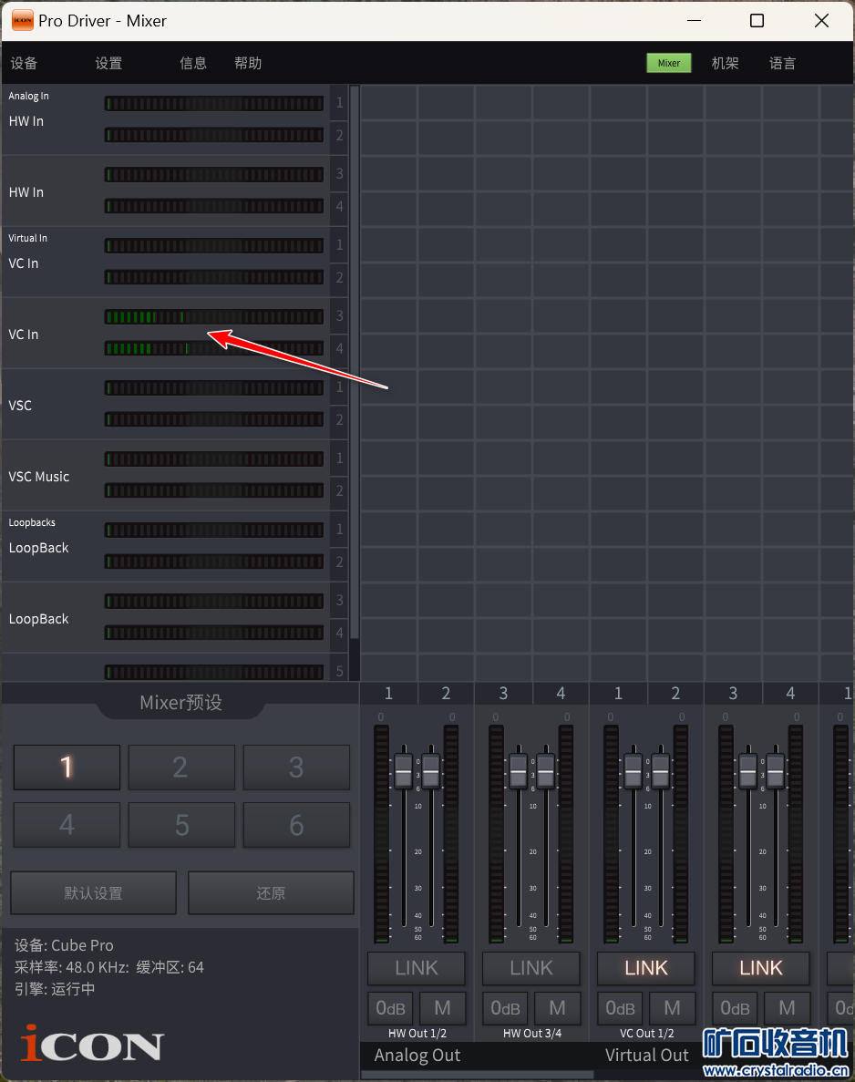

5、运行ProDriver,Mixer为跳线界面,去掉里面的默认跳线,改由机架搭线。
打开播放软件,跳线界面会显示哪个通道在播放。这个时候音箱应该没声音。

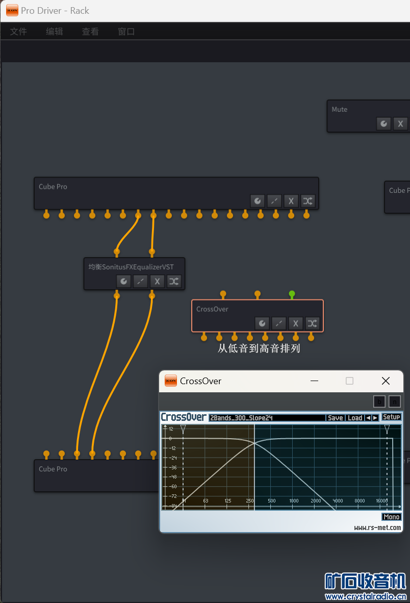

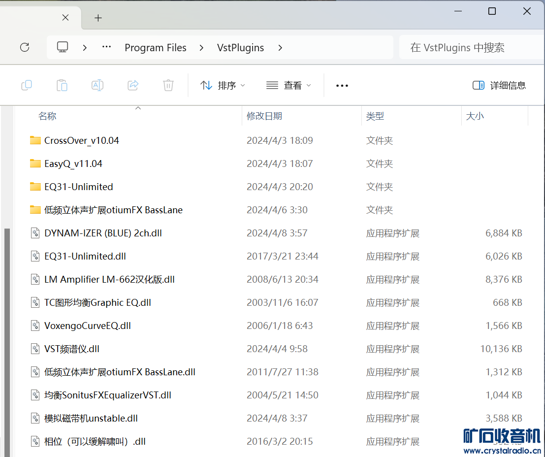

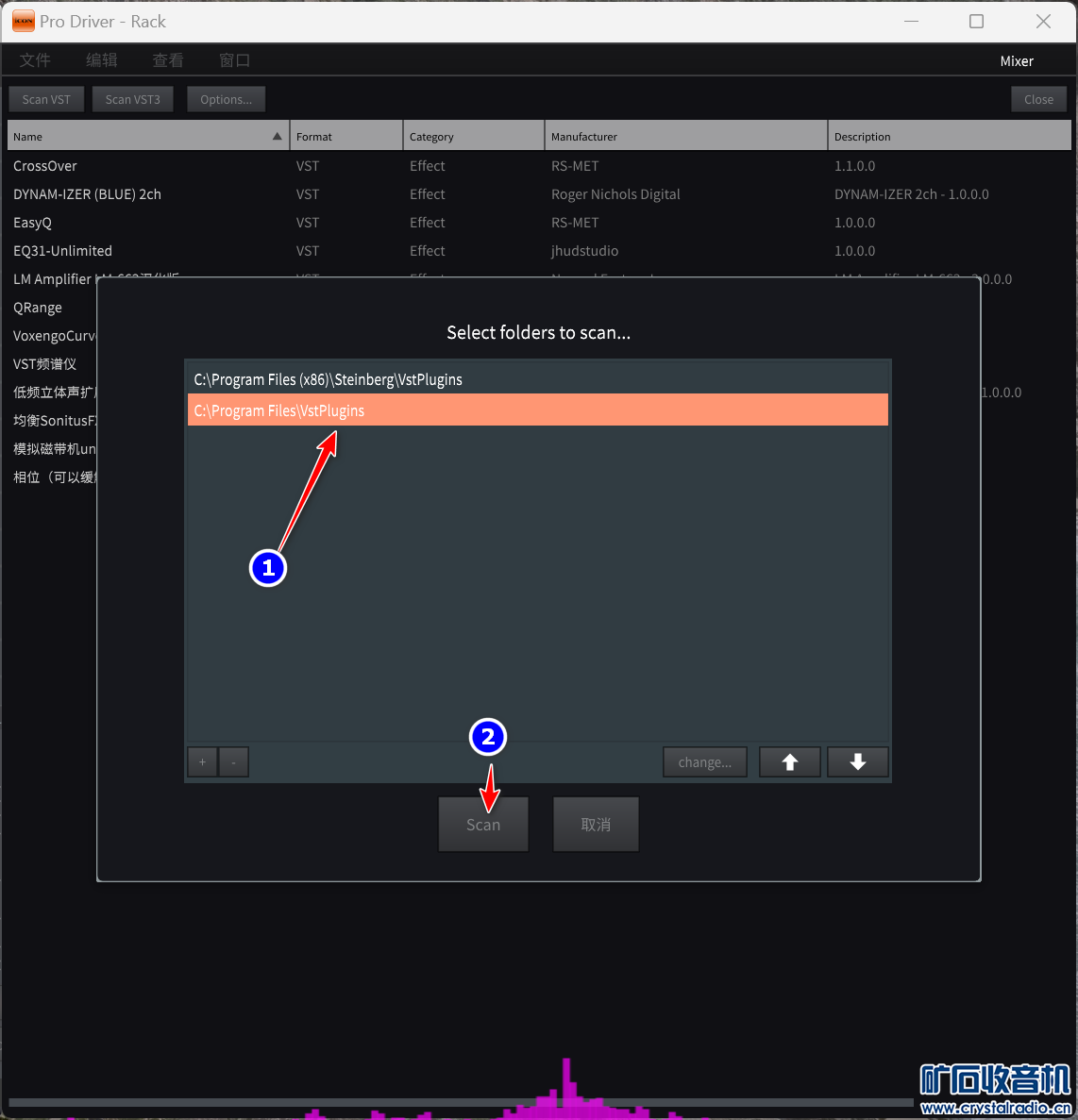

6,将插件复制到C:\Program Files\VstPlugins
查看——插件管理,扫描安装插件

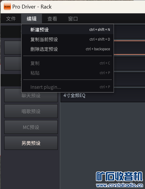

7、在跳线界面“新建预设”,如图
将预设改成自己需要的名称
8、查看——预设编辑,编辑预设
拉根线,拉对了,音箱就有声音了。

9、现在可以加入需要的插件了,右键、选择插件,双击、编辑插件
10、退出时记得保存预设,保存项目
ok了

后续,更精准的分频,可以直接文本编辑,在插件中导入
如图,分频点300Hz,低频截止31.2959253,高频截止20K。
C:\Program Files\VstPlugins\CrossOver_v10.04\CrossOverPresets 目录有样本文件,记事本即可以编辑。
