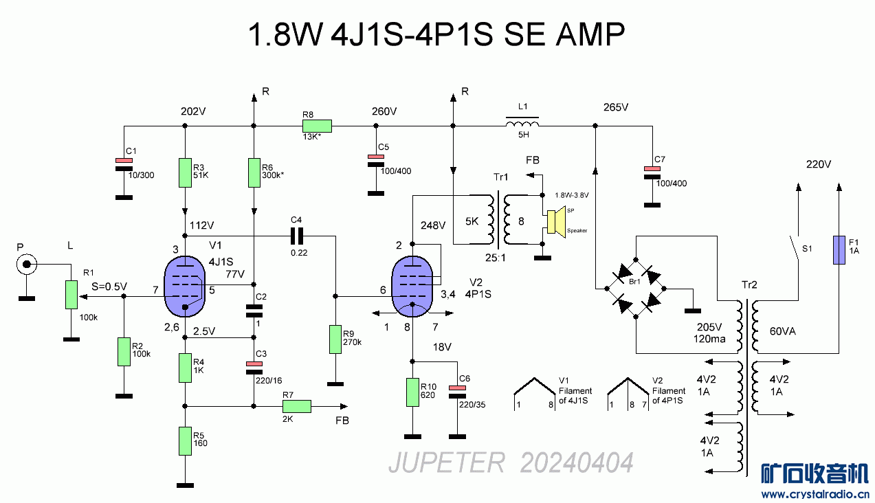

应约重新整理的1.8W-4P1S小胆机。
发表于 2024-4-4 17:21:09 | 显示全部楼层 |阅读模式

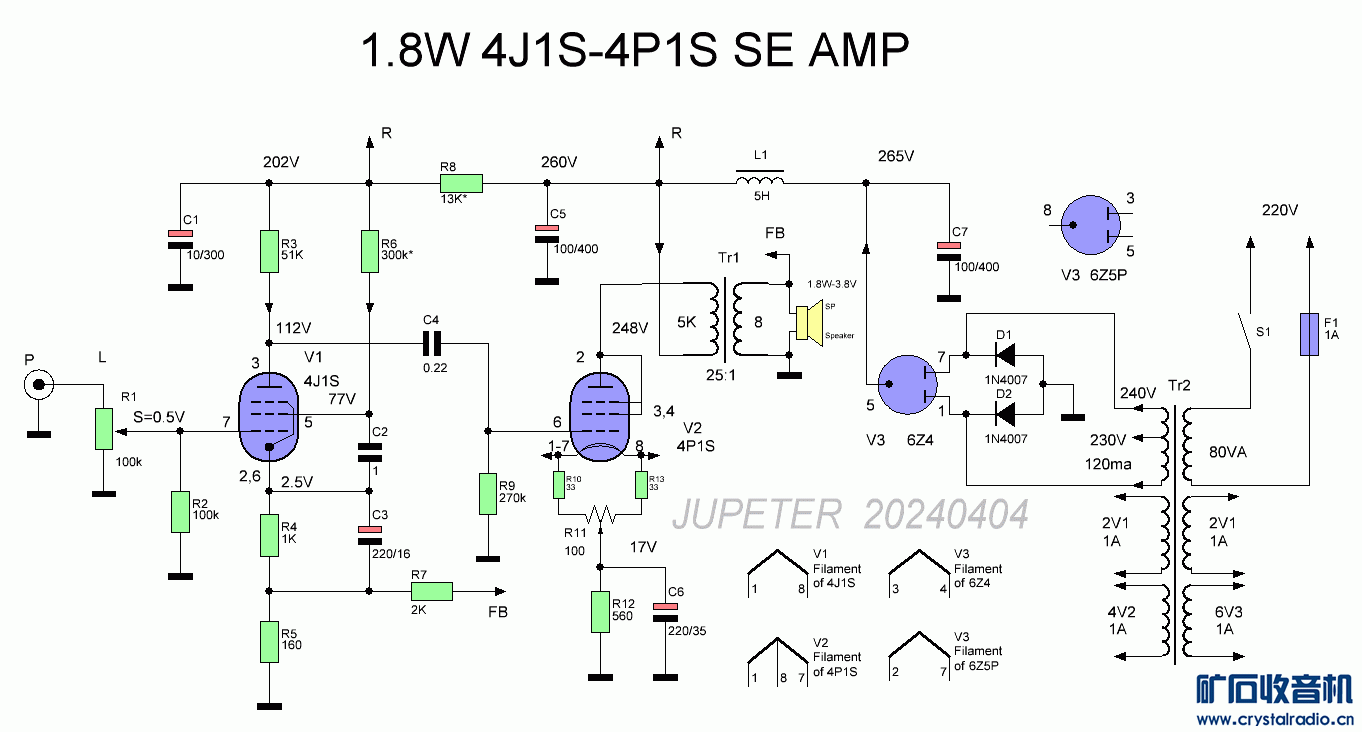

这只直热小功率管一直被人追捧,前两年曾经画了4P1S的小单端图,当时考虑尽量输出最大功率,屏耗用的较尽,谁知这只胆体质比较脆弱,不尽风吹雨打而早逝。所以不得不降低屏压,减少屏耗,适当收敛。同时对电压级的工作点重新效验,得成此图。同时为了满足部分极致的追求,增加胆管整流部分,从体型上看,选用6Z5P最为合适,5Z4P个子稍大,有功高盖主的意思。6Z4最为经济,布局时可以谦居后排,免碍观瞻。两图的末级供电稍有区别,看各人爱好自由选择。至此特殊的日子,发给矿坛同好,便于查找,籍以缅怀已经远去的斯人、斯事、斯管。
 楼主| 发表于 2024-4-4 17:34:00 | 显示全部楼层
音量电位器处标的S=0.5V,表示这个电路的灵敏度是0.5V,这是当前多数合并机的通行标准。有这样信号电压输入,输出端即可获得满功率。表明电路的整体增益、负反馈深度已经设定好了,不宜大动。没有这个参数的电路,你要小心求证,因为有可能灵敏度偏低低,还另外需要增加一台前级推动才能达到满功率,或者是灵敏度偏高,音量电位器稍微一动就会音量大增。
前级管子选用4J1S,纯粹是为了跟末级管子保持风格一致,选用高U三极管也是可以的,例如6N2\6N9P\6G2\6G2P\6N4\12AX7等,或低跨导的五级管如6J1\6J8P\6BP8,甚至遥截止的6K3P等,注意让电源牛提供相应的灯丝电压供电。

发表于 2024-4-4 19:49:37 | 显示全部楼层
jupeter 发表于 2024-4-4 17:34
音量电位器处标的S=0.5V,表示这个电路的灵敏度是0.5V,这是当前多数合并机的通行标准。有这样信号电压输入 ...
十分感谢您为我等的辛苦和付出!!
我在备料,做的过程中少不了麻烦您

前辈好!
   班门弄斧了。你讲4P1S脆弱,我个人觉得并不一定,这是我听了近一年的机,因为声音实在好听,所以几乎每天2-3小时工作,至今并未见有啥异常。屏压265V,屏耗约7.3W,直流点灯,石整流,原图纸未标工作电压,因此只能瞎弄弄。说错的话敬请指正。
 楼主| 发表于 2024-4-4 20:55:38 | 显示全部楼层
苏南小衢 发表于 2024-4-4 20:30
前辈好!
   班门弄斧了。你讲4P1S脆弱,我个人觉得并不一定,这是我听了近一年的机,因为声音实在好听, ...
不一定就好,也许你处的市电比较稳定。

可能撞运了,我这确实常年电压比较稳定的,一般在219-225V之间,管他吧,反正管子不贵,坏了再买,接下来准备从头至尾细调一下工作点和波形了,让它更觉得完整点。
发表于 2024-4-6 08:50:33 | 显示全部楼层
4P1S三接后,离散性还是蛮大的,需调节阴极电阻将屏流控制在30mA左右。有个批次的管子,这个阴极电阻需要用到800欧姆才能将屏流控制在30mA左右。
