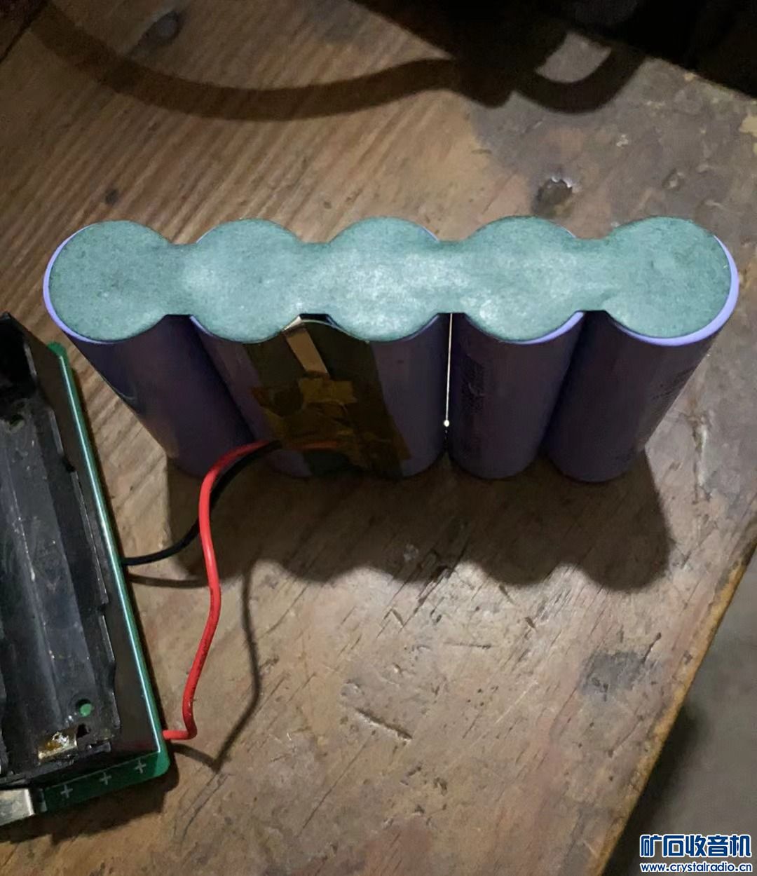

 楼主| 发表于 2024-4-3 23:11:03 | 显示全部楼层
红河310 发表于 2024-4-3 23:04
不一定。
有的点焊为了给焊点牢固让两焊针分别接母件与焊件,两针同接焊件焊件会分去部分流电流。但看 ...
有道理。焊机好,生手操作比我购买的港佬出的点焊机焊接牢固很多~
 楼主| 发表于 2024-4-3 23:22:13 | 显示全部楼层
正负极都是这样绝缘的
负极端的焊点^_^

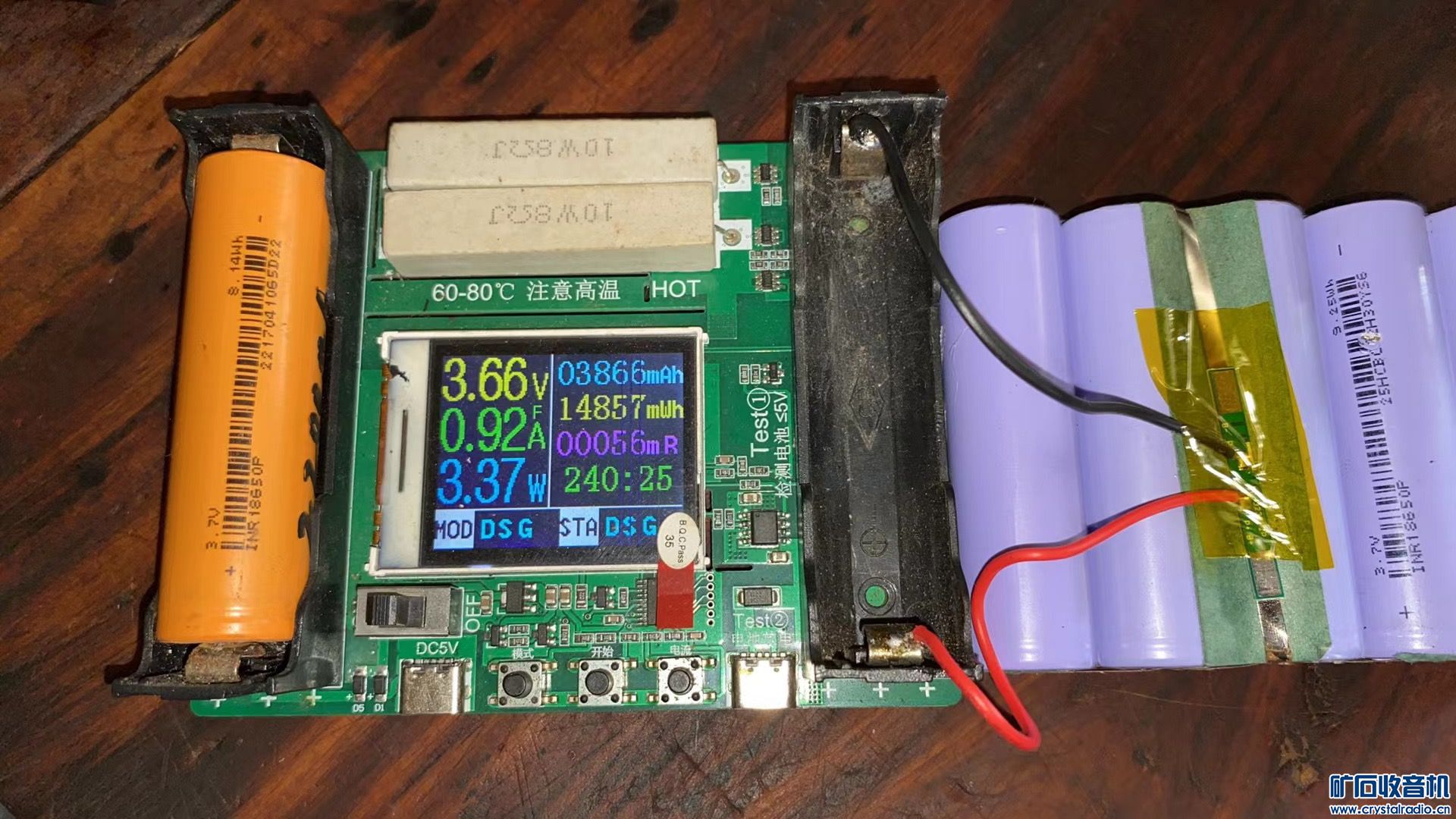

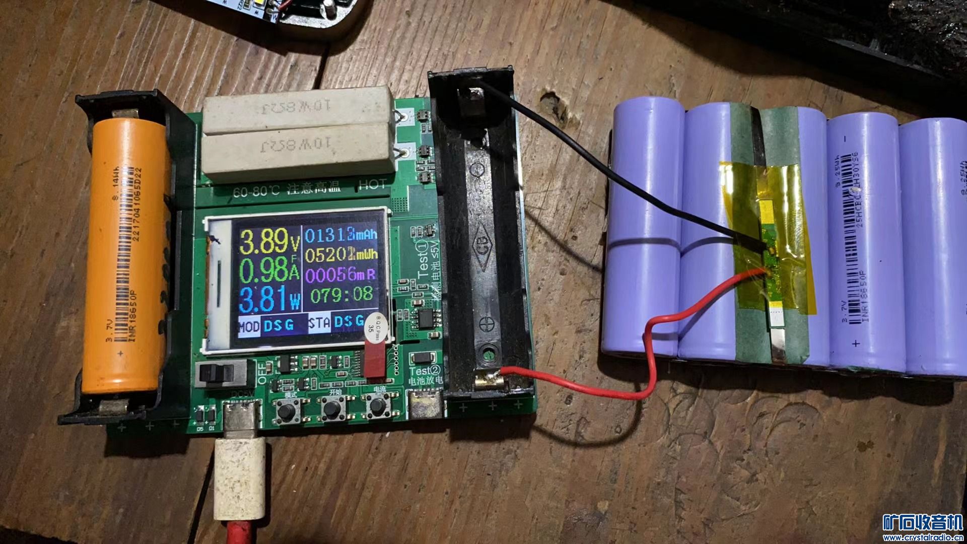

将电池焊回原装置后,用4.2v800mA专用锂电池充电器再充电,已可以正常进行充电了……
等完全充满后再焊下电池上简易测试仪进行容量测试,看与电池标称值相差多少。^_^
 楼主| 发表于 2024-4-5 00:30:33 | 显示全部楼层
终于充电完成,现在放电测试电池组的容量中……
大概能放出多少Ah的电量呢?

昨晚暂停后,今天接着放电中(考虑安全因素而暂停)。
放电四个钟时,不到4Ah电量~

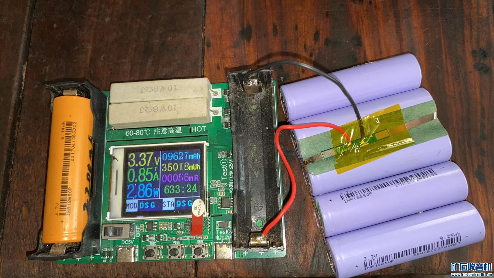

 楼主| 发表于 2024-4-5 11:11:22 | 显示全部楼层
放电六小时后……

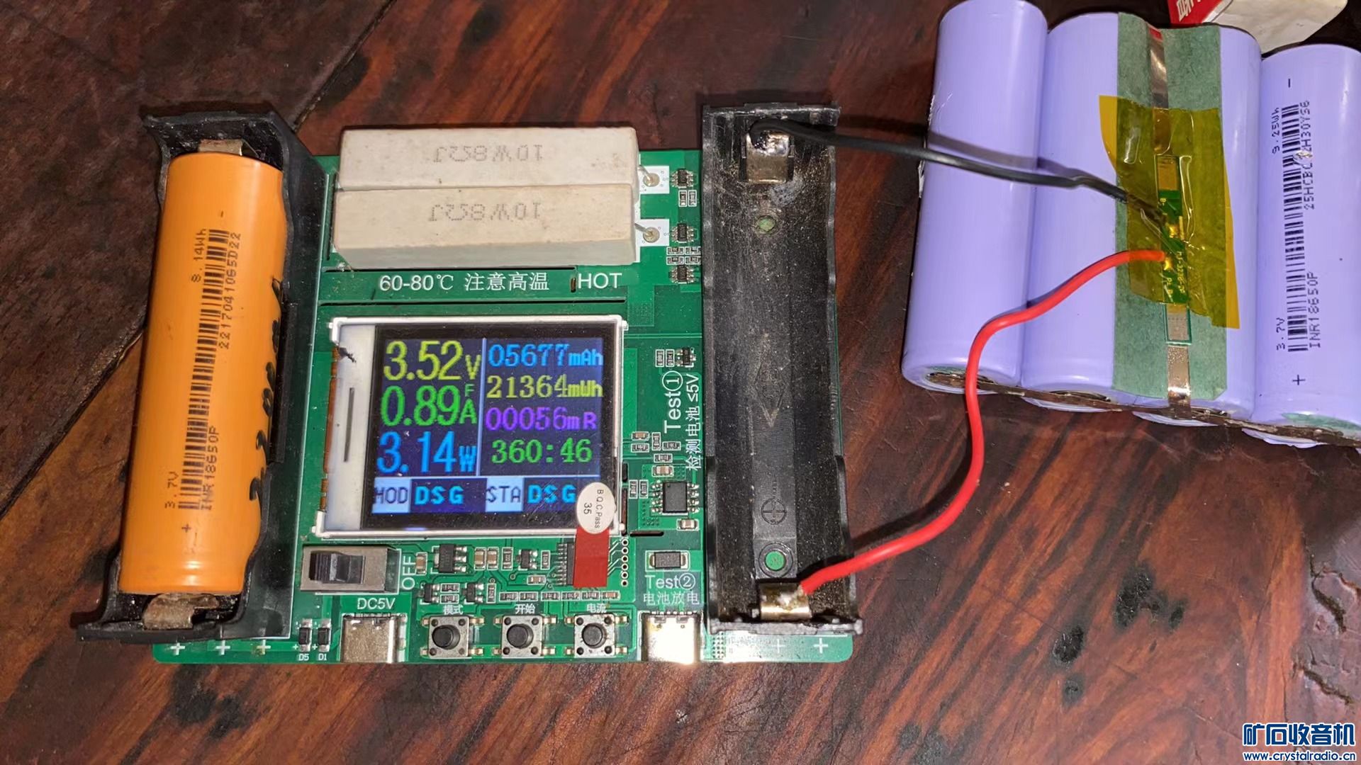

 楼主| 发表于 2024-4-5 14:06:02 | 显示全部楼层
放电接近九个小时时,超出我的预期了^_^
发表于 2024-4-5 14:32:54 来自手机 | 显示全部楼层
也算是良心货了,容量还有60%
 楼主| 发表于 2024-4-5 15:43:02 | 显示全部楼层
放电10.5个小时后,惊喜中
 楼主| 发表于 2024-4-5 20:02:22 | 显示全部楼层
整个放电时间13个小时,放出11.67Ah,41.7Wh
发表于 2024-4-6 00:35:28 | 显示全部楼层
不错嘛,很良心了

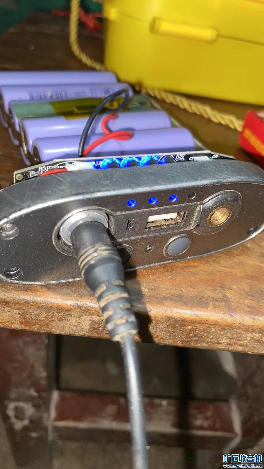

我有一个充电宝现在只能充1格电,是不是也可以这样处理?
 楼主| 发表于 2024-4-6 01:10:09 来自手机 | 显示全部楼层
只能充一格电了,需要拆开看电池的连接片是否有锈断先……
