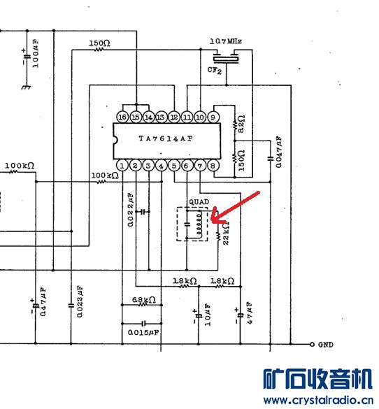

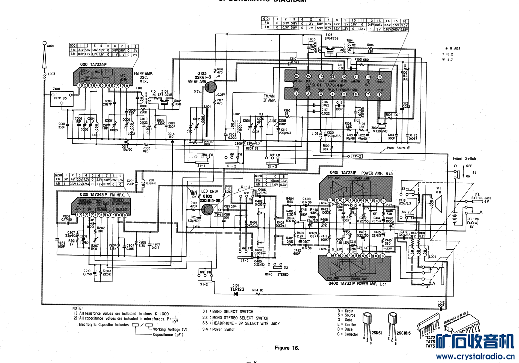

收到一台东芝,用的是全家福芯片,效果还行,但是收到时发现中波正常而调频几乎无声。
打开后发现电池漏液过板子,清洗并补焊了部份区域后,fm可以收听了,感觉灵敏度还可以,本地周边的一些台都能收到,音质也不错的样子,唯独没有立体声。
我参照前辈们的教学,首先将收音机频率调谐到98MHz,频率计探头接在TA7343P的④脚可变电阻的上端,最好使用示波器探头并放在X10档,减少对电路影响。调整④脚所接的可变电阻,使频率计显示为76KHz,调准了这个地方,但依然没有立体声
按图所示排查了若干电压检测点,也没有太大区别。
请教该如何下手检查呢。
中放TA7614AP第6脚接的鉴频中周是重点排查对象,有配件直接换掉 再微调一下。

发表于 2024-4-4 04:19:53 来自手机 | 显示全部楼层
看到音频功放双芯片比大多数复杂,简单排除法入手,从7343立体声解码⑧⑨脚引出信号看看是不是立体声?如是,后面电路有故障,如不是,前面电路有故障。

看到音频功放双芯片比大多数复杂,简单排除法入手,从7343立体声解码⑧⑨脚引出信号看看是不是立体声?如是 ...
首先简单测试左右声道肯定正常,而且最重要的是立体声的指示灯并不亮
我也认为中放TA7614AP的鉴频中周要优先检查, 内部的磁管电容很可能已经变质, 我上次修一台 TA7303P中放的机器就是这样, 中周拆下来看一下底部, 如果电容黑了就小心将它拆除, 至于要补上多大的陶瓷电容, 我运气不错, TA7303P Datasheet 上参考电路建议24P, 我对照了一下该台收音机电路, 发现基本上就是抄 datasheet 的, 所以我就依样画葫芦换上24P电容, 调整了一下磁芯让输出电压幅度最大, 就这样搞定了, 至于立体声的部分, 我那台使用BA1320, 周边VR可变电阻老化故障, 导致我调不出19K的信号, 把整片板子的可变电阻通通换新, 药到病除
