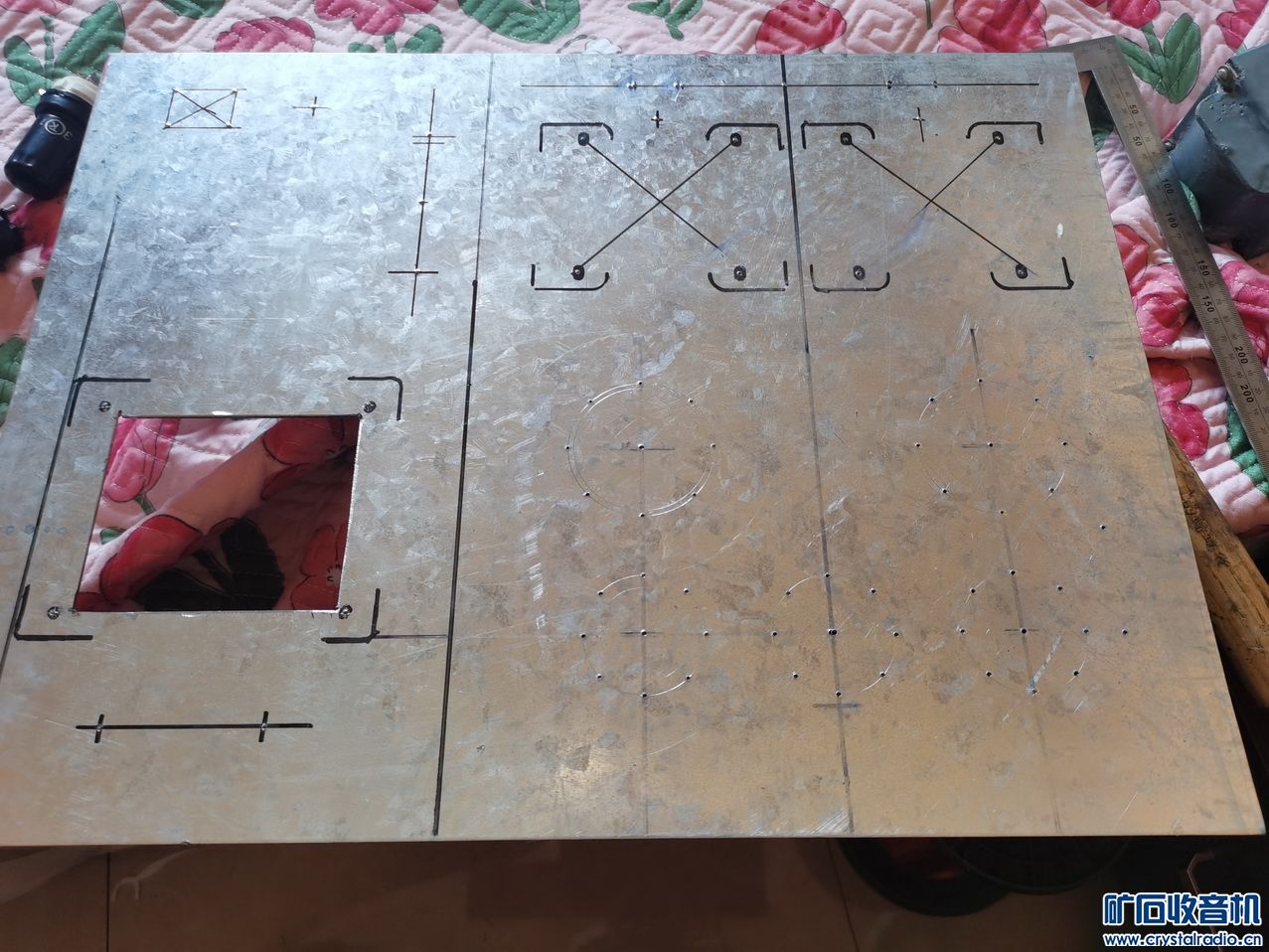

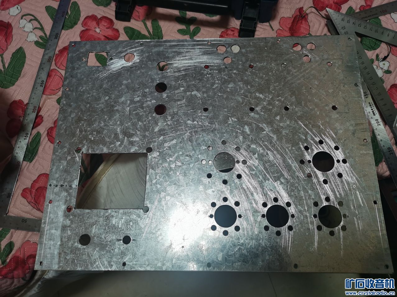

今天收到了周年徽章,特别高兴!多喝了两杯。把最近要做得机器发上来大伙批评指导一下!!
计划是用3q5gt+6n8p+6550
机箱尺寸42cm*32cm*6cm 2mm镀锌板
大概摆一下
这台机器暂时就干了这些活,后续会继续跟进!

 楼主| 发表于 2024-4-2 20:36:03 | 显示全部楼层
中山老曹 发表于 2024-4-2 19:51
敢用3Q5做机器,大拇指要竖起来!表情里莫有大拇指
3q5 有什么问题吗!

发表于 2024-4-2 20:48:11 | 显示全部楼层
两个黑管也不是3Q5啊。

 楼主| 发表于 2024-4-2 21:20:39 | 显示全部楼层
中山老曹 发表于 2024-4-2 20:57
3Q5是直热管,噪音,MIC效应,够你喝一壶的
问题不大 之前做过3a5推4p1 效果非常非常好!
 楼主| 发表于 2024-4-2 21:21:24 | 显示全部楼层
海河 发表于 2024-4-2 20:48
两个黑管也不是3Q5啊。
先摆位看看效果!!
