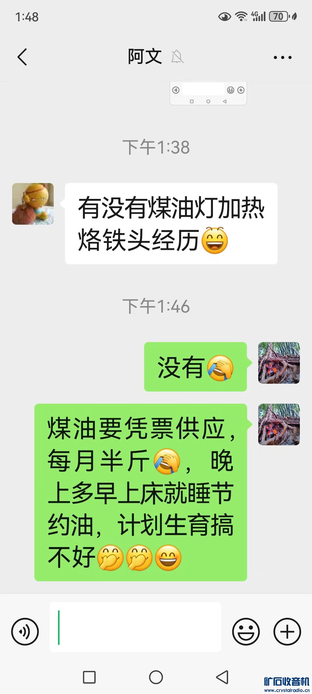

今天在微信上面聊天一个退休电子爱好者谈到在那个年代用煤油灯来加热烙铁头的经历,应该是现在60-70岁的爱好者可能都没有经历过,老一辈电子爱好者那个时候没得条件创造条件,精神真是令人佩服。
