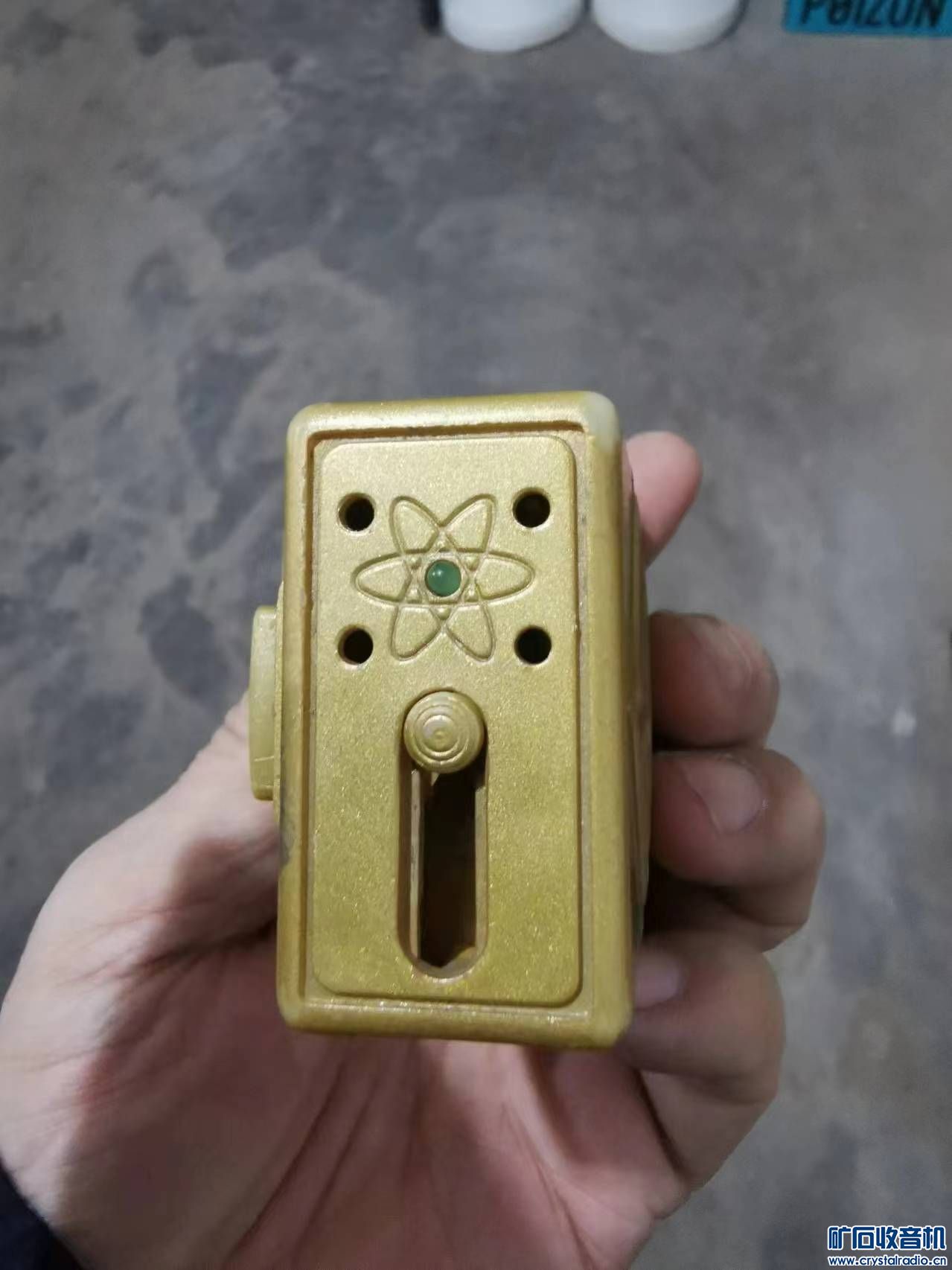

这是什么机器是的电源,想看看里边什么样,看了半天无从下手。

铅酸蓄电池
发表于 2024-4-2 11:05:51 | 显示全部楼层
里面是铅蓄电池,2000年左右流行的,3V给随身听供电,6V给复读机供电的。你要是怀旧的话,可以把里面的电池抠出来,上两节锂电池进去。
发表于 2024-4-2 11:50:57 | 显示全部楼层
铅酸电池 早期充电宝

铅酸蓄电池,早期磁带随身听用的,充不了几次就不耐用了。
发表于 2024-4-2 12:16:45 | 显示全部楼层
中学时买过,里边就是2格铅酸,充满电时,插随身听容易烧机芯,电压偏高

不要拆开。否则你会失望的、
发表于 2024-4-2 12:43:51 | 显示全部楼层
小商贩用的手持扩音器的电源。

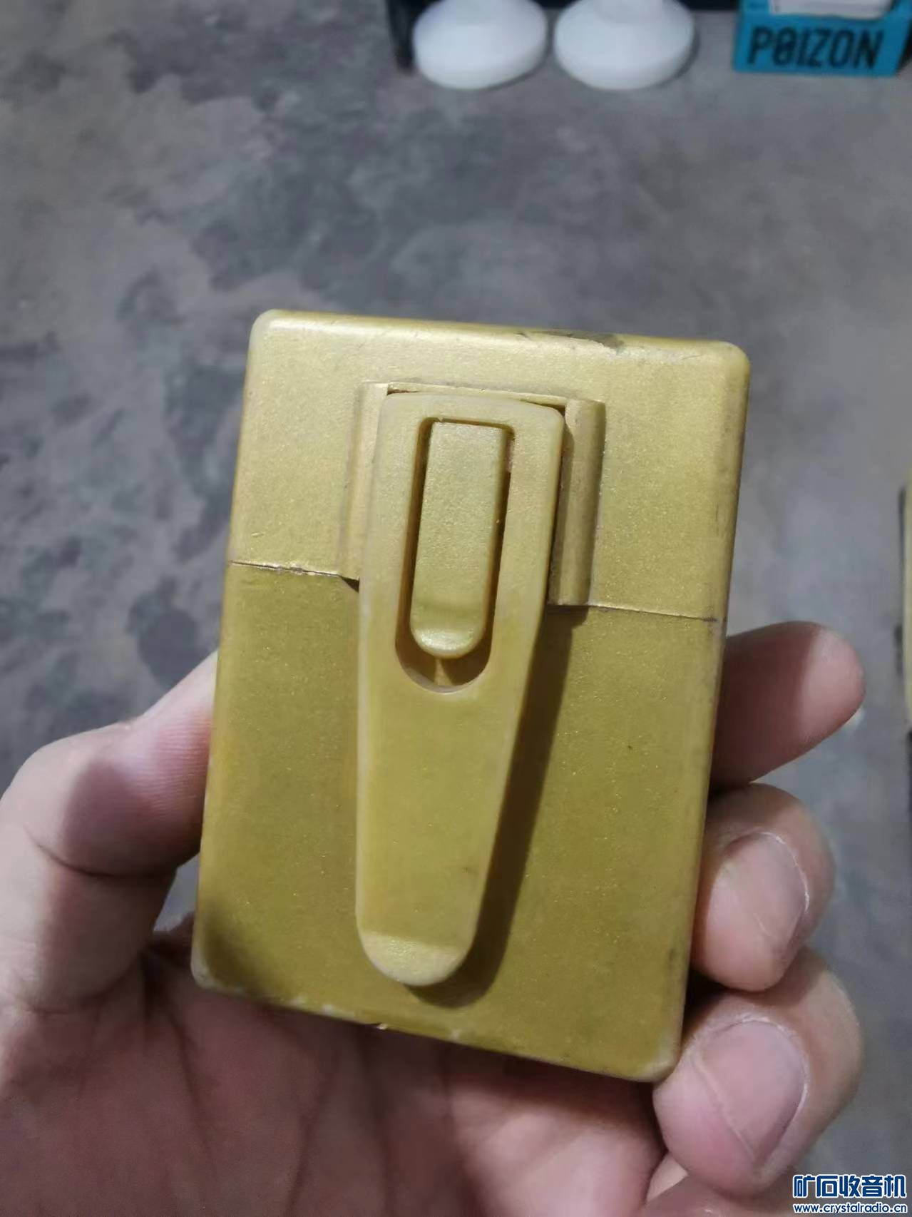

看样子是卡扣连接,你大力出奇迹吧

充电宝的鼻祖,这种电池拆开里面的橡胶塞后就不存电了,怕摔
 楼主| 发表于 2024-4-2 15:08:28 | 显示全部楼层
说明老兄用过,里面3V6V电压怎么转换的?
