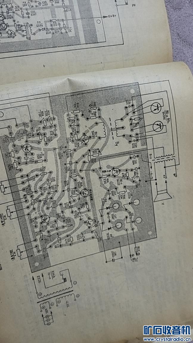

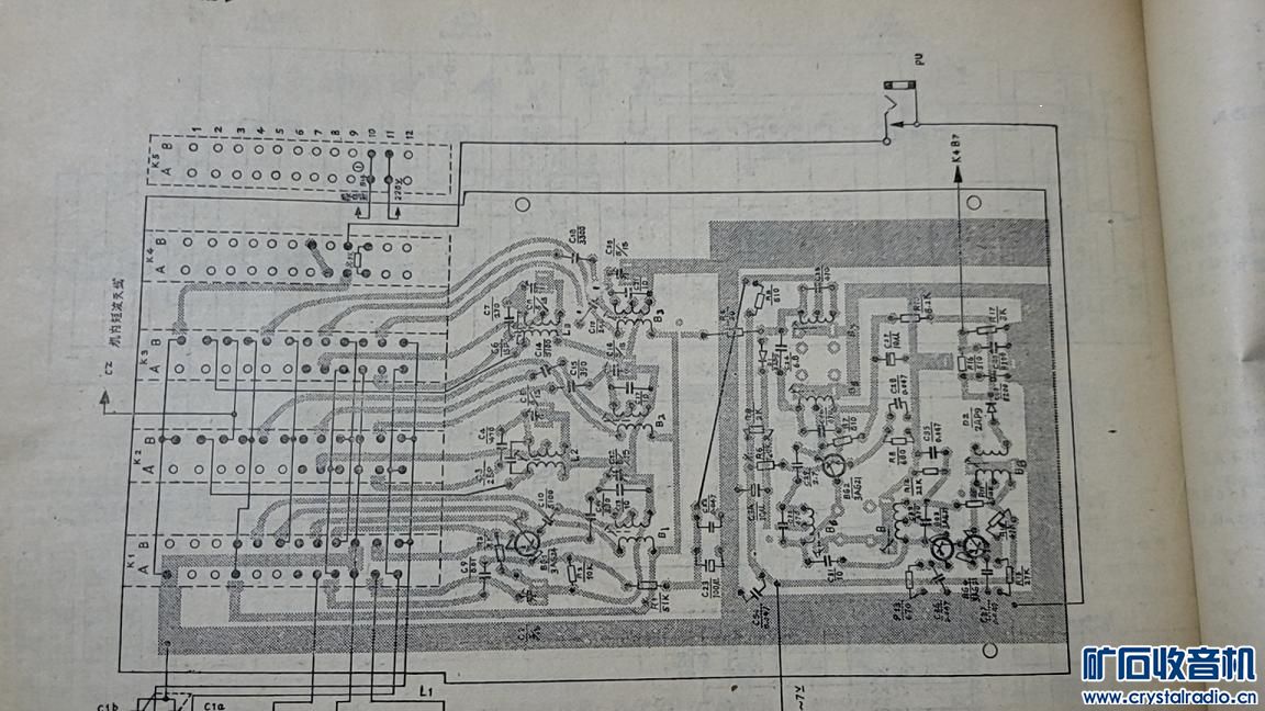

我来告诉大家谜底。他是珠江牌SB12-1型十二晶体管3波段台式收音机。80年代初生产。并用琴键开关来控制波段及各功能的转换。它的低放板上有一颗输入变压器。现在所看到的板子上已经没有了。它的原输出变压器。安装位置在后期人为加装的整流及滤波附近。而且它的电源变压器并不是原装的!
